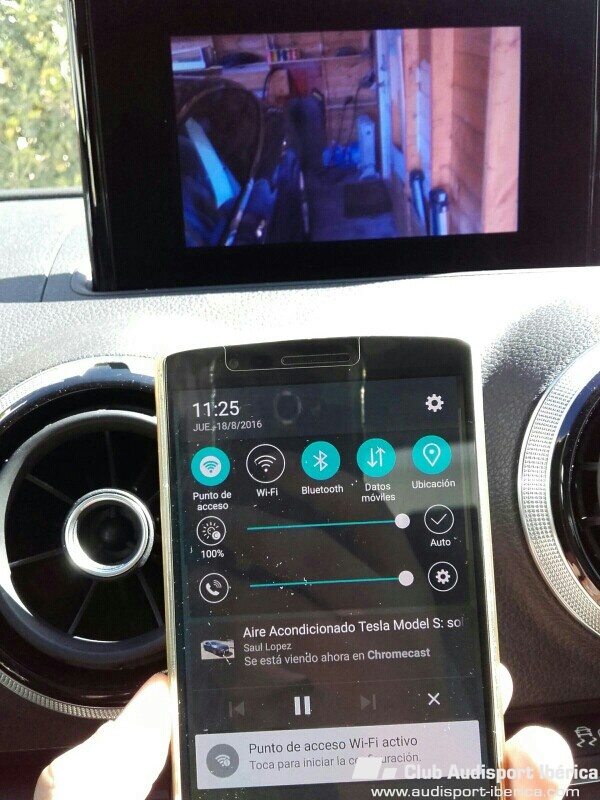

Rojas Publicado 18 de Agosto del 2016 Denunciar Publicado 18 de Agosto del 2016 Hola Rojas Podrías poner los enlaces a los productos de amazon de los adaptadores que comentas? Tengo un chromecast muerto de la risa y esto que comentas mola!! Quiero copiarte la instalación Muchas gracias por el aporte! Saludos Pues compré el chromecast Version 2 en worten por 39 (es su precio oficial) El convertidor hdmi to rca compre exactamente este por el tema de que es negro y es más estetico: https://www.amazon.es/gp/aw/d/B019O11JIM/ref=sr_ph?__mk_es_ES=ÅMÅZÕÑ&qid=1471528407&sr=1π=AC_SX236_SY340_QL65&keywords=hdmi+to+rca Pero los hay en blanco por 13 e incluso 10... Solo hay k hacer una busqueda rapida por amazon con la palabra "hdmi to rca". https://www.amazon.es/gp/aw/s/ref=is_s_ss_i_0_11?__mk_es_ES=ÅMÅZÕÑ&k=hdmi+to+rca&sprefix=hdmi+to+rca Respecto al cable AMI yo compré este: https://www.amazon.es/gp/aw/d/B016AM1ZH8/ref=yo_ii_img?ie=UTF8&psc=1 Creo recordar k me costo unos 7 y pico... Pero parece que ahora esta mas caro. Pero realmente es un cable standar si buscais en ebay u otra tienda. Seguro que podeis encontralo mas barato. Respecto a la alimentación. Yo tenía en casa un cable usb que tiene dos salidas. Una salida es un micro usb (ahi enchufo el cronecast) y la segunda salida era un puerto USB hembra. Entonces a este puerto hembra enchufo un mini cable miniusb para alimentar al convertidor hdmi to rca. Es decir gracias a este cable tengo ambos aparatos conectados al puerto USB que hay en el reposabrazos. Supongo k también sera facil de encontrar. Por supuesto k lo interesante es activar antes el video en movimiento. A mi me lo activo un muchacho en Málaga por 50. Ademas tb me activo la visualizacion de los sensores de parking traseros en la pantalla (originalmente eran sólo acusticos) y tambien la gestión del acelerador me la puso directa (que no veas como se nota) Saludos. Responder

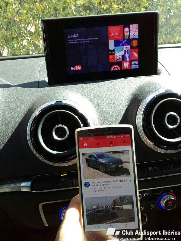

Rojas Publicado 18 de Agosto del 2016 Denunciar Publicado 18 de Agosto del 2016 Youtube esperando contenidos: Responder
Rojas Publicado 18 de Agosto del 2016 Denunciar Publicado 18 de Agosto del 2016 (editado) Contenido ya enviado, ya puedes bloquear el smartphone si quieres. Editado 18 de Agosto del 2016 por Rojas Responder

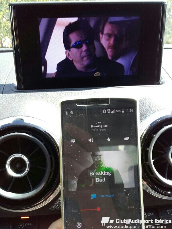

Rojas Publicado 18 de Agosto del 2016 Denunciar Publicado 18 de Agosto del 2016 Lo mismito con Netflix. Pues esto mismo con reproductores de video, google music, spotify, etc. Responder
Rojas Publicado 18 de Agosto del 2016 Denunciar Publicado 18 de Agosto del 2016 (editado) Google cast te dice que app's tengo instaladas y son compatibles con este modo. Y todo lo demás que quiera ver pues uso la pantalla en espejo que la misma app te da la opcion de activarla a un solo click y la verdad que va muy rapido. Y esto duplicará nuestro móvil. Editado 18 de Agosto del 2016 por Rojas Responder

Rojas Publicado 18 de Agosto del 2016 Denunciar Publicado 18 de Agosto del 2016 (editado) Si es cierto como ha dicho el compañero. Requiere el móvil para funcionar... Los botones del MMI no hacen nada. Pero bueno yo lo pongo apoyado en el hueco donde está la toma de 12v, lo enchufo ahi a cargar y desde ahi lo manejo a modo de mando. Mientras no existe un Carplay oficial... (que dudo mucho que vaya a existir) no tenemos otra opcion (al menos barata) de disponer de funcionalidad en los botones del MMI. Aunque se me ocurre una; vender nuestro A3 y comprar el nuevo jaja. (que no creais que no lo he pensado a veces) jaja Requisitos IMPORTANTES a tener en cuenta para el que se lance: 1) Tener puerto AMI y USB en el reposabrazos 2) Tener acceso o conocer a alguien para poder activar el video en movimiento. 3) Disponer de una red doméstica con router (o hacerlo en casa de algun amigo ó familiar) para poder hacer la configuración inicial de chromecast y echarlo a funcionar. Ya que tanto el chromecast y movil k usas para hacerle la configuración previa, debe de estar conectado a un mismo router que haga de puente entre ambos dispositivos. 4) Y lo mas importante: que nuestro movil tenga la opcion de CREAR un punto de acceso wifi al cual le pondremos el nombre y contraseña del router donde hicimos la configuracion previa. Os pongo el enlace que yo encontré cuando busqué si se podia usar chromecast fuera de una red domestica: http://www.elandroidelibre.com/2015/06/tutorial-como-utilizar-chromecast-aunque-no-haya-red-wifi-disponible.html Saludos Editado 18 de Agosto del 2016 por Rojas Responder
