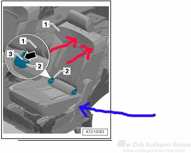

Buenas de nuevo Miguelromerom, :thumbsup:
Entiendo que te refieres a la distancia que te queda desde el respaldo del asiento trasero a la propia bandeja del maletero no?
Seguramente tengas el respaldo mas reclinado de lo normal hacia delante.
En los q5, tenemos dos asidero en ambos lados del maletero para abatir los respaldos en caso de carga.
revisando tu catalogo no veo ninguna imagen simulada para indicarte, creo que con esto lo entenderás
Para re-posicionar ese abatimiento al tope máximo lo efectuamos de la siguiente manera
Un saludo
