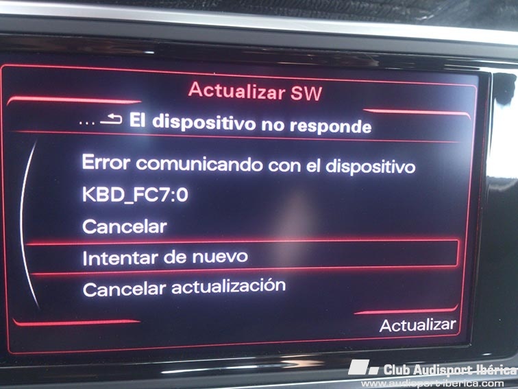

Buenos dias,
Estoy actualizando la version MMI para actualizar la cartografia y me salto esta pantalla.
Estoy esperando respuesta del que me vendio las actualizaciones, mientras tanto subo esto para ver si alguien sabe que es y que tengo que hacer. Mi coche lleva equipo BOSE y segui el manual correspondiente.

¿Alguien sabe si le doy a cancelar actualizacion es para cancelar todo el proceso y comenzar de nuevo o es para cancelar la actualizacion solamente de este dispositivo?
Tendre algun problema? como se dice que una vez que se comienza a actualizar el MMI no se puede parar
Despues de varios intentos esta funcionando bien,
Segun me ha comentado el vendedor podria ser por la carga de la bateria, le tenia puesto el cargador en minimo y me marcaba 12,20V.
Lo he puesto en maxima carga y el voltaje subio a 12,50V que segun dice es como hay que tenerlo. Asi que si le pasa ha alguien esto que pruebe esta solucion
