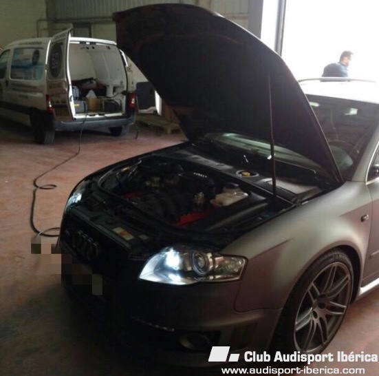

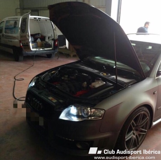

elgino Publicado 4 de Julio del 2016 Denunciar Publicado 4 de Julio del 2016 Yo hace unos meses hice una descarbonización con estas nuevas máquinas y la verdad que quede sorprendido y contento con el resultado. http://descarbonizadoras.com/inicio/ Un saludo. Responder
GoNzCiD Publicado 5 de Julio del 2016 Denunciar Publicado 5 de Julio del 2016 Sabes como lo hacen exactamente y sobre que precio andan, por curiosidad. Esto en los FSI es recomendable para mantenimiento o también tienes opciones cuando ya existen problemas, o por el contrario, cuando ya está chungo hay que levantar... Responder
elgino Publicado 5 de Julio del 2016 Denunciar Publicado 5 de Julio del 2016 Sabes como lo hacen exactamente y sobre que precio andan, por curiosidad. Esto en los FSI es recomendable para mantenimiento o también tienes opciones cuando ya existen problemas, o por el contrario, cuando ya está chungo hay que levantar... Aquí tienes toda la información de como lo hacen y como actua: http://aragonmotorservice.es/ estas sobre una hora con el coche en marcha, eso si esto solo funciona cuando aun no tienes problemas graves si ya la carbonilla esta solidificada y todo obstruido mal asunto. El precio ronda los 90 Euros Yo lo voy hacer cada 10.000km aproximadamente, prefiero curarme en salud. Saludos¡¡¡ Responder
