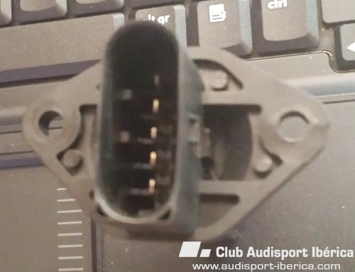

maribel-ibiza Publicado 12 de Julio del 2016 Autor Denunciar Publicado 12 de Julio del 2016 Bueno ya nos contarás, a ver si alguien sabe que más puedes mirar que te pueda dar esos fallos,y suerte. Bueno, llegaron las piezas esta mañana, se las puse, pasé los errores y no salía ninguno... Me fui a dar una pequeña vuelta y sigue igual. Entonces, revisé el enchufe del cable del caudalímetro y hay un par de plásticos rotos, de los que sujetan los cables en su sitio, para poderlo conectar al caudalímetro. Me toca comprar el cable, no estoy segura de que al conectarlo se enchufe bien. El problema que tengo ahora, es que no sé donde comprar dicho enchufe o conector que conecta cable al caudalímetro, estuve buscando un rato y nada, no doy con la pieza en ningún lugar de recambios. Alguien me sabría decir como localizarla, o que nombre tiene o pasarme o link por favor? Responder
a34323 Publicado 12 de Julio del 2016 Denunciar Publicado 12 de Julio del 2016 Aquí tienes : http://www.audisport-iberica.com/foro/topic/288249-la-biblia-de-los-conectores-y-sus-pines/ Responder
maribel-ibiza Publicado 12 de Julio del 2016 Autor Denunciar Publicado 12 de Julio del 2016 Aquí tienes : http://www.audisport-iberica.com/foro/topic/288249-la-biblia-de-los-conectores-y-sus-pines/ Muchas gracias !! La web está muy bien (la que comparten en ese post), pero no está el conector para el caudalímetro. No encontré ninguno con 5 pines, o tienen 3-4 o ya, dos filas... A ver si alguien sabe decirme algo más, please. Gracias =mente! Responder
maribel-ibiza Publicado 13 de Julio del 2016 Autor Denunciar Publicado 13 de Julio del 2016 Buenos días, esta mañana me acerqué a una tienda de recambios que hay en el pueblo, tras intentar comprar la pieza ayer a varios desguaces que tenían muchos audi a6 como el mío y no se si por casualidad o porque no les merecía la pena, todos me dijeron que la pieza ya no la tenían, aunque tenían los audi 'supuestamente' completos para piezas. Imagino que vender una pieza por unos pocos (4-5 euros) no les interesaba y todos ellos pasaron de mí. La tienda de repuestos me localizó la pieza VAG, por 3,60 euros, el conector sin las clavijas macho pequeñas, que puedo poner las que tengo, desmontándola fácilmente o bien ponerle unas nuevas, que cuestan unos céntimos y la tengo entre hoy y mañana. Seguiré contando como fue todo... Responder

maribel-ibiza Publicado 18 de Julio del 2016 Autor Denunciar Publicado 18 de Julio del 2016 Bueno... antes de nada, buenos días a todos. Ya le puse la clema o enchufe nuevo del caudalímetro, la verdad es que estoy más tranquila, quedó genial. PERO, mis problemas NO SE RESOLVIERON, sigue sin entrar el turbo, el VAGCOM ya no me dice que tenga problema con la N75, ni con el caudalímetro, ni con el INTAKE MANIFOLD PRESSURE, ni con la G42, ni con la G70, lo resetee varias veces, me di unas pequeñas vueltas con el coche en cada ocasión y se lo volví a pasar, y todo igual, no existen errores. Entonces?, ya me tiene ralladísima, no entiendo como el VAGCOM no me canta ningún error y el coche sigue igual, sin fuerza y con tironcillos suaves... Mi pregunta sería, puede ser la EGR obstruida? o pensar esto es una burrada? Se puede limpiar la propia válvula con el spray limpia turbos directamente echándoselo en el agujerito de la manguera de la EGR? Me he percatado de que cuando enciendo el coche, además de sonar bastante feo, cutre, tampoco me hace el ruido en el motor (antes de encenderlo), como un clic, que imagino que serán los inyectores cuando se colocan? No tengo idea de exactamente que es, pero cuando el coche iba suave, cuando lo encendía por la mañana y dejaba los calentadores calentar, hace ese clic y entonces después ya le daba a la llave y rodaba genial. Desde que me pasó esto, ese clic ya no lo hace. Quizás sean inyectores sucios? O eso no tiene nada que ver con todo esto, ni el turbo, ni nada similar (falta potencia, posibles tironcillos, etc..) El caso es que el coche, si no sales de ciudad (pueblo), va muy bien, pero como te plantees carretera, olvídate, no pasa de 70-80 km/h y en las cuesta arriba se eterniza...., por eso no puede ser nada del motor, porque va bien, pero flojillo. Al final, perdí el curro por todo este lío, lo tenía a 40kms de casa y por todo esto, me vi sin vehículo, no hay autobuses a mi antiguo trabajo y derivó en que me echaran. Mi familia (marido e hijos) viven en Madrid desde hace pocos meses, en Guadalix de la Sierra, y yo me vine a Ibiza a trabajar (soy de aquí), el caso, me voy a Madrid y me llevo el coche, ya lo organicé. Lo digo por si algún bendito que sepa de mecánica nos quiere echar una mano... Ya no me moveré de la sierra. Por otro lado, si alguien me puede ir dando algunas pautas para revisar la EGR, o lo que sea, puedo ir haciéndolo, a ver si logro salir de esta, porque parece que me miró un tuerto. Muchas gracias a todos de antemano. Responder
