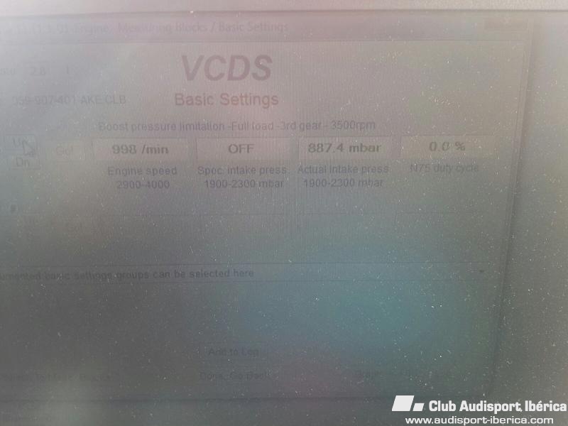

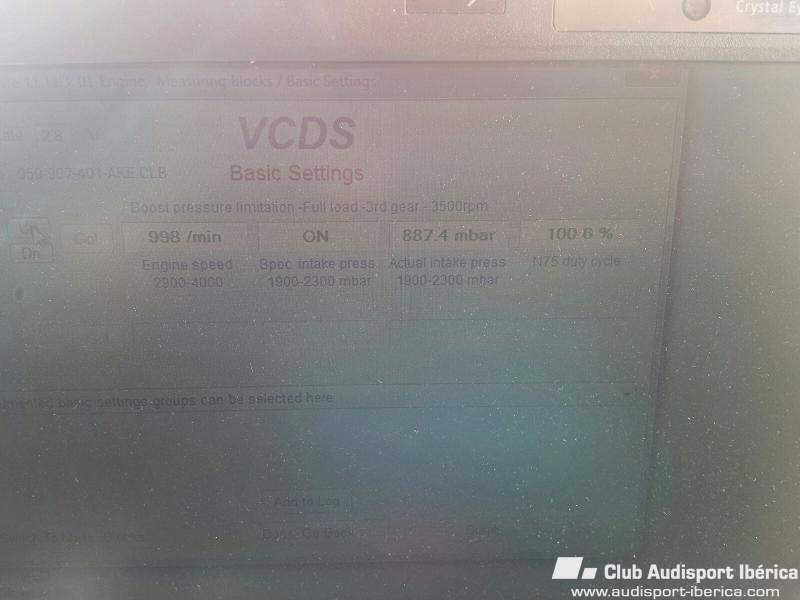

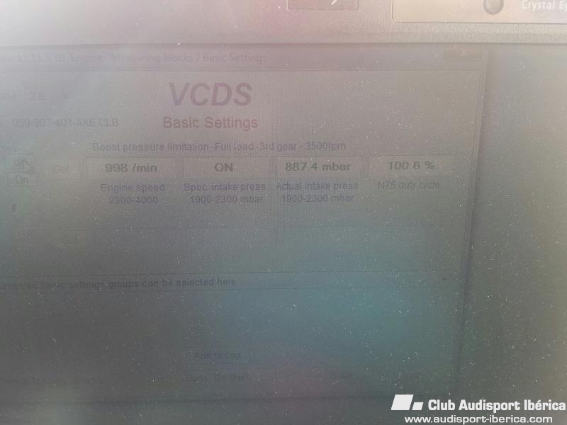

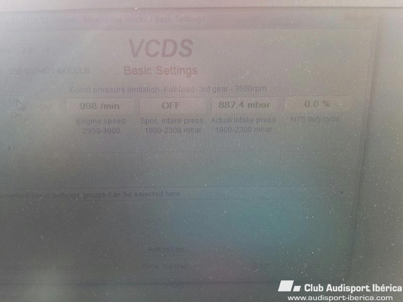

maribel-ibiza Publicado 19 de Julio del 2016 Autor Denunciar Publicado 19 de Julio del 2016 Ya tengo los valores que me recomendó jafv que hiciera con el VAGCOM. Os adjunto las imágenes, siento la calidad, pero es que hace un sol de pecado y no tenía sombra alguna. Lo que no tengo claro es que pone arriba del valor Engine Speed 998/min y debajo pone 2900/4000, a ver si lo hice mal y lo tenía que subir de revoluciones (como leí lo de dejarlo en ralentí) Lo tuve un buen rato, en caliente y revisando si la pieza que mueve la membrana actúa, está estática, no se mueve. También realicé la prueba que me recomendó a34323 y puse un tubo a la seta y absorbí por el, y por lo que noté, no hace vacío, suena como si pasara el aire tranquilamente, no se si lo hice bien o si me explico lo que quiero decir. También volví a resetar el VAG, revisando errores en cada sección, por si quedaba alguno y estaba todo vacío, volví a pasárselo y me sigue diciendo que no tengo errores, que cabreo! Espero haberme explicado Muchas gracias a ambos! Responder
panadero_es Publicado 19 de Julio del 2016 Denunciar Publicado 19 de Julio del 2016 Si la varilla no se mueve haciendo lo que te ha dicho Jafv, es que seguramente tengas rota la membrana. Si quieres una seta barata aquí tienes una, muy parecida a la que cogí yo. http://www.ebay.de/itm/151617024096 Para cambiarla no es muy difícil, solo tienes que tener cuidado de que no se te caigan los tornillos por el motor, que lo solucionas poniendo trapos debajo y coger un calibre y medir la varilla para dejarla a la misma distancia. Tienes que tener en cuenta, que lo mismo donde mides no es igual al nuevo, ya que las tuercas son diferentes y te pueden dar más medida. Enviado desde mi SM-G920F mediante Tapatalk Responder

panadero_es Publicado 19 de Julio del 2016 Denunciar Publicado 19 de Julio del 2016 1. El test se hace a ralentí, sin acelerar el coche. El propio programa hace que suba y baje la pieza. 2. Seguramente podrás mover la varilla con la mano, (lo mismo tienes que usar un destornillador para empujarla hacia arriba por que puede estar dura). Cuando desmontas la varilla, la pieza que se queda del turbo se puede mover fácilmente con la mano, ya que no tiene ninguna resistencia. Piensa que si has cambiado X piezas, es que has cambiado para evitar futuras averías o como mantenimiento. Si solo ves el dinero que te estás dejando piensa que si lo llevas a Audi, la mano de obra por hora esta en 75€, lo que te ha costado la N75 o casi el caudalimetro. 3. Sobre esa arandela, es cierto, es difícil de poner y el espacio es justo, pero no es imposible. Yo lo hice varias veces y se puede hacer, pero asegúrate con los trapos para no perder ninguna pieza, que al ser pequeñas pueden perderse. 4. Sin el calibre, NO te aconsejo que lo hagas, eso no se puede medir con un metro, va muy justo, no sólo en cm sino en mm. Piensa que según des más vueltas o menos a la tuerca, hará que el turbo entre o no entre, y que la geometría variable se abra más o menos. Si dudas, no te compliques, compra la pieza y paga a un mecánico para que te lo ponga bien. Yo le puse el pulmón y el coche volvió a ir con mucha fuerza, pero en menos de 2 semanas se me fue el turbo, así que.... Enviado desde mi SM-G920F mediante Tapatalk Responder
