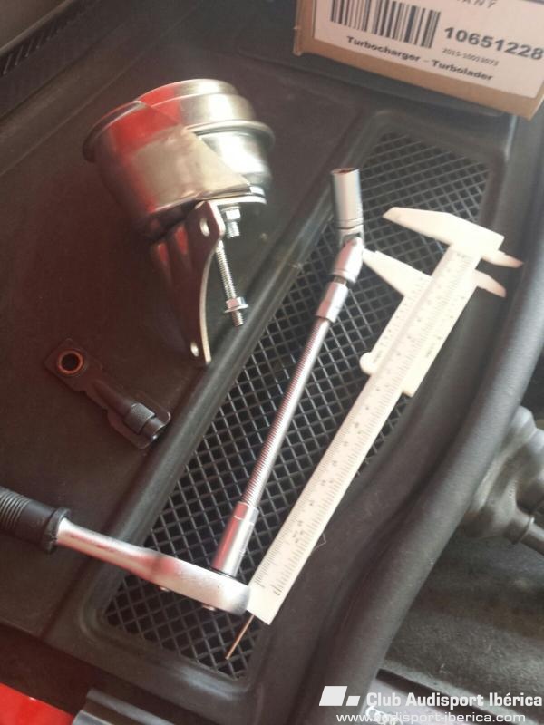

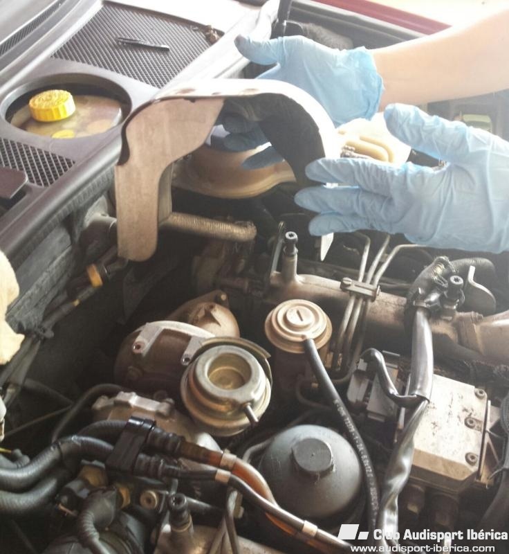

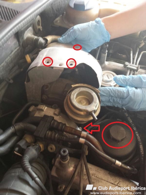

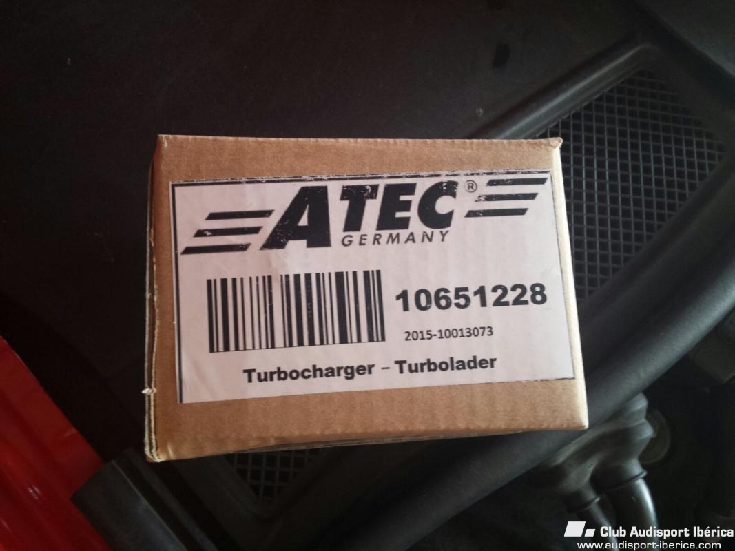

maribel-ibiza Publicado 31 de Julio del 2016 Autor Denunciar Publicado 31 de Julio del 2016 Hola a todos! Disculpar la demora, pero entre pedir cada pieza, en este caso el pulmón del turbo y por otro, el calibre (que compré uno sencillito de plástico que me costó 2 euros), ... tampoco podía contar mucho más hasta que me llegaran Bueno, quiero daros las GRACIAS a TODOS! Finalmente era eso lo que le pasaba, la membrana estaba rota! Tal cual me llegó la pieza, hice el test que me recomendó fjalonso con los dos, el roto y el nuevo (aspirando con la boca), y sí uno sonaba como un pulmón, y el otro pasaba el aire como cuando soplas a través de una pajita. Entonces, me fui a comprar pasta, para sujetar la tuerca (para que no se mueva, cuando le de la medida con el calibre) y me dispuse a cambiarla, ... francamente, me temblaba todo, porque es una zona bastante fastidiosa para acceder. Seguí vuestros pasos: 1º Saqué la carcasa que cubre el turbo, que lleva 3 tornillos del 10 (use la carraca) 2º Saqué el filtro del aceite, me molestaba. 3º Puse trapos por todas partes, para no perder nada. 4º Saqué el pasador que sujeta la varilla que sube y baja del pulmón, previamente había comprado un par de pasadores, por si me pasaba lo que me pasó, que pegó un salto increíble y se perdió completamente! Menos mal que tenía los de repuesto! Me costaron 0,10 cents en una ferretería, identicos al original. 5º Saque las tuercas que sujetan la pieza al turbo, que son 2, también de tamaño 10, pero con una llave fija, la de tubo no entraba ni de broma. 6. Con la pieza en la mano, cogí el calibre y medí el trocito de varilla, para que en el nuevo fuera exactamente la misma distancia, en el mío era de 1 cm + 1 mm. 7. Hice la contratuerca tras poner la medida y le puse la pasta a la tuerca, para que no se mueva del sitio. 8. Me dispuse a poner todo como estaba al comienzo, sólo que con la pieza nueva. Iba a hacerle fotos a todo, comencé al desmontar, pero me fui poniendo nerviosa, me templaba todo, por el poco espacio de que se dispone y no terminé de hacer las fotos, espero que me disculpéis Encendí el coche y al instante, ya sonaba genial, la varilla se movía arriba y abajo, me di una vuelta y va como un tiro !! Ya no pega tirones y sopla el turbo que da gusto, además con un sonido precioso, que ya casi había olvidado !! Ahora, sólo me queda pasarle el VAGCOM mañana Lunes y si todo esta correcto, saldré de viaje a Madrid, para vivir allí, por si algún día nos podemos conocer alguno que viva por la zona, yo estaré en el norte, en Guadalix de la Sierra Os paso fotos a continuación, de lo poquito que pude hacer. Millones de gracias a todos por vuestro tiempo y ayuda, sin vosotros no hubiera podido y no me hubiera tampoco atrevido! Responder
maribel-ibiza Publicado 31 de Julio del 2016 Autor Denunciar Publicado 31 de Julio del 2016 Quitando la carcasa que cubre el turbo y cajita con la pieza que me enviaron por ebay que me recomendasteis (llegó muy rápido por UPS) Responder
maribel-ibiza Publicado 31 de Julio del 2016 Autor Denunciar Publicado 31 de Julio del 2016 Calibre y Pulmón nuevo Cuando baje a pasar el VAGCOM, le haré una foto al pulmón nuevo ya puesto, que el otro día, de los nervios que llevaba cuando terminé, me olvidé de hacerla! Responder

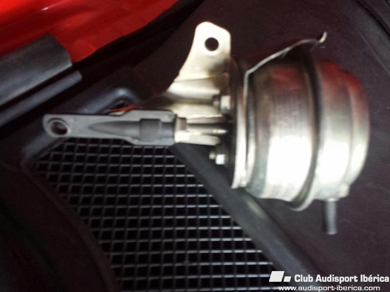

maribel-ibiza Publicado 1 de Agosto del 2016 Autor Denunciar Publicado 1 de Agosto del 2016 Pulmón antiguo, por el color tenía que tener muchísimos años, parecía retro Responder

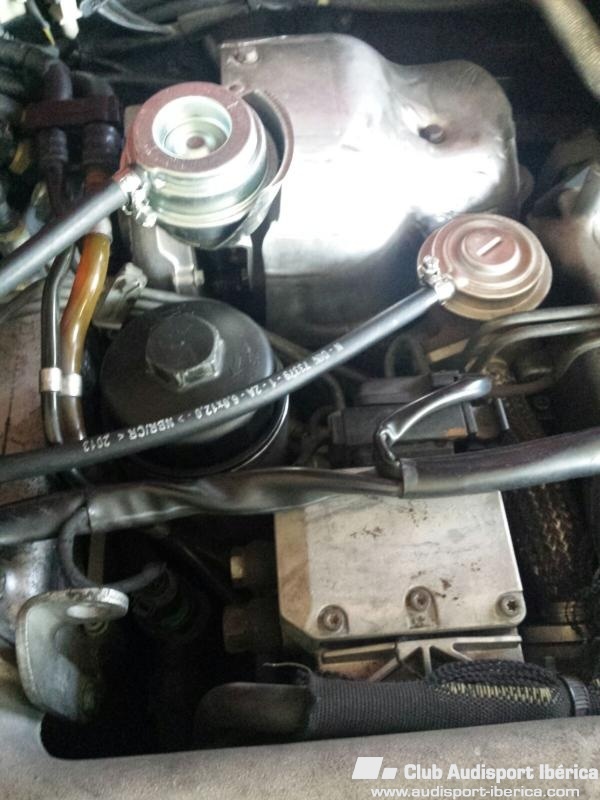

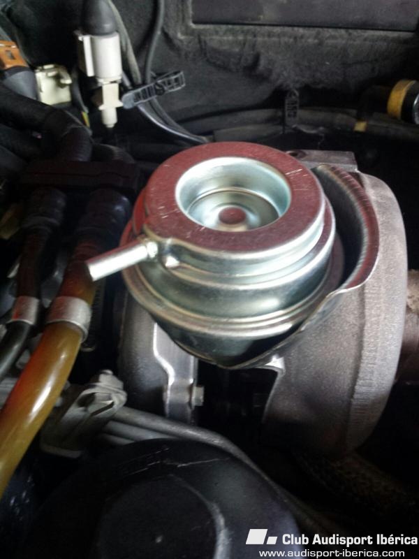

maribel-ibiza Publicado 1 de Agosto del 2016 Autor Denunciar Publicado 1 de Agosto del 2016 Trabajos ya terminados, todo montado! Pasé el VAGCOM y todo perfecto! de 10! También realicé las pruebas del pulmón con el VAGCOM y todo genial! Responder
