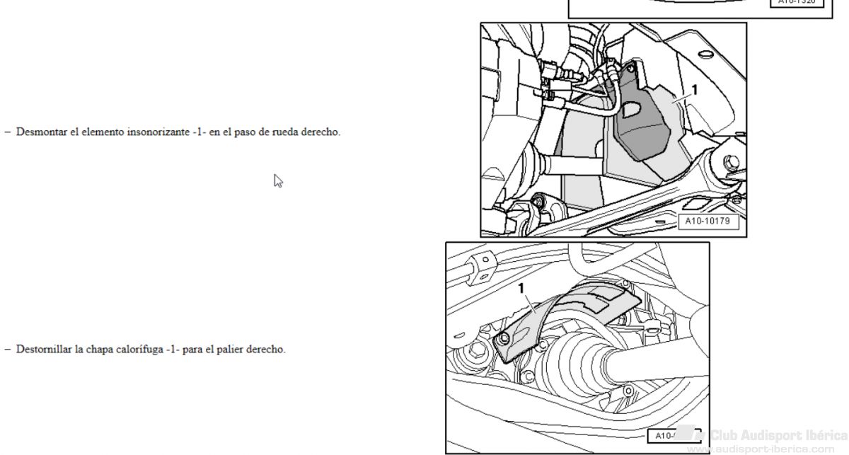

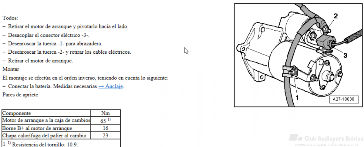

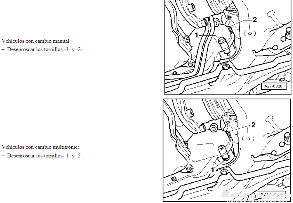

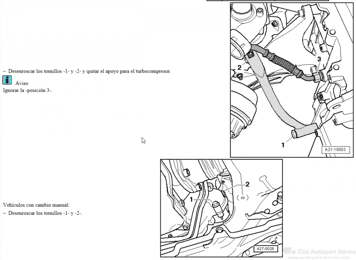

hola buenas noche,quiero desmontar el motor de arranque,y la verdad es que lo he visto muy crudo,muy poco espacio y solo veo un tornillo de allen ,el otro no consigo verlo(estooy cono dos borriquetas aun asi),si alguien me podria pasar un tutorial de que es lo que tengo que desmontar primero,me encuentro con una barra de metal que sujeta el turbo,y buscando por internet no sale nada de mi modelo.
Un saludo
