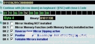

trovadores Publicado 5 de Julio del 2016 Autor Denunciar Compartir Publicado 5 de Julio del 2016 Me autocontesto y asi lo añado como aporte al foro para quienes tengan en su botonera el control de las ventanas y puertas traseras dependen del 3 byte que no se debe modoficar pues desactiva esa funcion, yo por error lo hice copiando la codificacion de otro usuario y ese fue el fallo. En definitiva Quien vaya a modificar el tema de los espejos plegables solo deben modificar el cuarto byte. Y quien temga el problema con el control de las puertas traseras o bien como simple conocimiento, eso viene en el 3 byte que su valor normal es el 17 Responder Enlace al comentario Compartir en otros sitios web More sharing options...

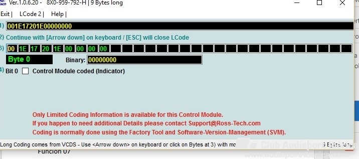

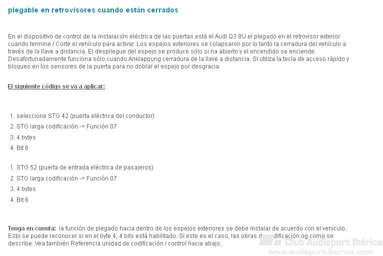

matraca Publicado 5 de Julio del 2016 Denunciar Compartir Publicado 5 de Julio del 2016 Me autocontesto y asi lo añado como aporte al foro para quienes tengan en su botonera el control de las ventanas y puertas traseras dependen del 3 byte que no se debe modoficar pues desactiva esa funcion, yo por error lo hice copiando la codificacion de otro usuario y ese fue el fallo. En definitiva Quien vaya a modificar el tema de los espejos plegables solo deben modificar el cuarto byte. Y quien temga el problema con el control de las puertas traseras o bien como simple conocimiento, eso viene en el 3 byte que su valor normal es el 17 Lo primero Bienvenido TROVADORES, un placer tenerte visitando este foro. Te explico, vi el mensaje esta mañana y me dije, tengo que darle la bienvenida a este nuevo compañero, nunca es tarde..... Agradezco esta aportación por tu parte, de la misma manera te pediría que si pudieras indicar algo mas, ya sabes una foto de tal codificación. Por tal que yo siempre e tenido conocimiento de tu descripción siguiendo esta ruta...... Corrígeme si me equivoco..... Y quien tenga el problema con el control de las puertas traseras o bien como simple conocimiento, eso viene en el 3 byte que su valor normal es el 17 Ahora el BYTE 3,te refieres a BIT? y como sabes ese valor 17, ADAPTACIÓN? Si nos puedes iluminar seria de una gran ayuda, ya sabes unos simples pantallazos de esa codificación, si no tienes forma de añadir imágenes, comentamos y yo me encargo. Un saludo y gracias Responder Enlace al comentario Compartir en otros sitios web More sharing options...
trovadores Publicado 6 de Julio del 2016 Autor Denunciar Compartir Publicado 6 de Julio del 2016 Me autocontesto y asi lo añado como aporte al foro para quienes tengan en su botonera el control de las ventanas y puertas traseras dependen del 3 byte que no se debe modoficar pues desactiva esa funcion, yo por error lo hice copiando la codificacion de otro usuario y ese fue el fallo. En definitiva Quien vaya a modificar el tema de los espejos plegables solo deben modificar el cuarto byte. Y quien temga el problema con el control de las puertas traseras o bien como simple conocimiento, eso viene en el 3 byte que su valor normal es el 17 Lo primero Bienvenido TROVADORES, un placer tenerte visitando este foro. Te explico, vi el mensaje esta mañana y me dije, tengo que darle la bienvenida a este nuevo compañero, nunca es tarde..... Agradezco esta aportación por tu parte, de la misma manera te pediría que si pudieras indicar algo mas, ya sabes una foto de tal codificación. Por tal que yo siempre e tenido conocimiento de tu descripción siguiendo esta ruta...... Corrígeme si me equivoco..... 1.JPG Y quien tenga el problema con el control de las puertas traseras o bien como simple conocimiento, eso viene en el 3 byte que su valor normal es el 17 Ahora el BYTE 3,te refieres a BIT? y como sabes ese valor 17, ADAPTACIÓN? Si nos puedes iluminar seria de una gran ayuda, ya sabes unos simples pantallazos de esa codificación, si no tienes forma de añadir imágenes, comentamos y yo me encargo. Un saludo y gracias Buenas noches Antes que nada, gracias por la bienvenida y por tu articulo que nos aclara un poco mas como funciona el tema de los espejos, para asi ademas de saber como se hace con el ordenador, sabremos porque pasa tecnicamente hablando Disculpa por el enredo,en cuanto a lo del byte me refiero a cuando te vas desplazando por los modulos hasta llegar por ejemplo al que hay que modificar para el tema de plegar los espejos, en ese orden, el tercer modulo que aparece (por ejemplo en la foto que adjunto pone Byte 0) El valor inicial en mi caso (17) lo conozco porque antes de hacer cualquier cambio, hice un pantallazo, que es la foto que adjunto en este mensaje, mi error fue en vez de solo modificar el modulo para el plegado, copie exactamente la numeracion de las capturas de pantalla que hay por internet, y me imagino que seran de coches con diferente equipacion o botonera, teniendo como consecuencia no poder activar ni desactivar el bloqueo de ventanillas ni puertas traseras, una vez devuelto todo a sus valores iniciales, y modificado solo el modulo del plegado de espejos, todo funciona correctamente Desde que tenga un hueco que se me jodio el portatil y estoy bajando con un ordenador all in one al garage hago capturas mas aclaratorias, espero haberme explicado bien saludos Responder Enlace al comentario Compartir en otros sitios web More sharing options...
trovadores Publicado 6 de Julio del 2016 Autor Denunciar Compartir Publicado 6 de Julio del 2016 Me autocontesto y asi lo añado como aporte al foro para quienes tengan en su botonera el control de las ventanas y puertas traseras dependen del 3 byte que no se debe modoficar pues desactiva esa funcion, yo por error lo hice copiando la codificacion de otro usuario y ese fue el fallo. En definitiva Quien vaya a modificar el tema de los espejos plegables solo deben modificar el cuarto byte. Y quien temga el problema con el control de las puertas traseras o bien como simple conocimiento, eso viene en el 3 byte que su valor normal es el 17 Lo primero Bienvenido TROVADORES, un placer tenerte visitando este foro. Te explico, vi el mensaje esta mañana y me dije, tengo que darle la bienvenida a este nuevo compañero, nunca es tarde..... Agradezco esta aportación por tu parte, de la misma manera te pediría que si pudieras indicar algo mas, ya sabes una foto de tal codificación. Por tal que yo siempre e tenido conocimiento de tu descripción siguiendo esta ruta...... Corrígeme si me equivoco..... 1.JPG Y quien tenga el problema con el control de las puertas traseras o bien como simple conocimiento, eso viene en el 3 byte que su valor normal es el 17 Ahora el BYTE 3,te refieres a BIT? y como sabes ese valor 17, ADAPTACIÓN? Si nos puedes iluminar seria de una gran ayuda, ya sabes unos simples pantallazos de esa codificación, si no tienes forma de añadir imágenes, comentamos y yo me encargo. Un saludo y gracias Buenas noches Antes que nada, gracias por la bienvenida y por tu articulo que nos aclara un poco mas como funciona el tema de los espejos, para asi ademas de saber como se hace con el ordenador, sabremos porque pasa tecnicamente hablando Disculpa por el enredo,en cuanto a lo del byte me refiero a cuando te vas desplazando por los modulos hasta llegar por ejemplo al que hay que modificar para el tema de plegar los espejos, en ese orden, el tercer modulo que aparece (por ejemplo en la foto que adjunto pone Byte 0) El valor inicial en mi caso (17) lo conozco porque antes de hacer cualquier cambio, hice un pantallazo, que es la foto que adjunto en este mensaje, mi error fue en vez de solo modificar el modulo para el plegado, copie exactamente la numeracion de las capturas de pantalla que hay por internet, y me imagino que seran de coches con diferente equipacion o botonera, teniendo como consecuencia no poder activar ni desactivar el bloqueo de ventanillas ni puertas traseras, una vez devuelto todo a sus valores iniciales, y modificado solo el modulo del plegado de espejos, todo funciona correctamente Desde que tenga un hueco que se me jodio el portatil y estoy bajando con un ordenador all in one al garage hago capturas mas aclaratorias, espero haberme explicado bien saludos Me autocito porque no puedo o no se editar. Adjunto captura de pantalla de los ejemplos publicados en internet de como activar el plegado de espejos automaticos, donde se puede apreciar la diferencia entre mis valores y los del ejemplo Responder Enlace al comentario Compartir en otros sitios web More sharing options...
