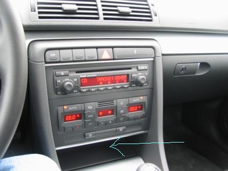

DeBilbao Publicado 31 de Marzo del 2005 Denunciar Publicado 31 de Marzo del 2005 Indagando sobre las posibilidades de conectar mi iPod al sistema de audio del A4, me he encontrado con un "manitas" que ha realizado un proyecto de adaptación del tarjetero que viene en mi actual A4 (B5) para que funcione de forma motorizada y ha construido un "dock" para el iPod. si tenéis ocasión, no dejéis de ver los pasos que ha seguido. Un trabajo fino, fino, sí señor. La historia paso a paso en imágenes la podéis encontrar en http://www.flickr.com/photos/shard7/sets/146317/ Y aquí tenéis el resultado. P.D.: Además de manitas parece que el hombre tiene algo más que conocimientos básicos de electrónica ¿no? Responder

untalneo Publicado 1 de Abril del 2005 Denunciar Publicado 1 de Abril del 2005 (editado) jav, yo tambien estoy meditando de montarme algo así. Te agradeceria que nos comentases que tal va en general, la calidad del audio, precio instalacion, etc. A mi me ronda de poner el conector el el hueco de debajo y colocar el Ipod/mp3 en el hueco del cenicero. Como lo veis? saludos. Editado 1 de Abril del 2005 por untalneo Responder
JAV Publicado 1 de Abril del 2005 Denunciar Publicado 1 de Abril del 2005 Untalneo y DeBilbao. Exactamente, es ese adaptador de la foto. Se conecta a la entrada del cargador de cds, del radioCD Concert2. A mi me lo instalaron en conjunto con el Parrot CK3000 y otro cargador de mechero, cuando compré el coche. Me costó 100€. Me decidí por ubicarlo en la guantera, ya que así podia tenerlo fuera de la vista. Además recomiendo instalar un segundo cargador de mechero, ya que como sabeis el Ipod se descarga con facilidad. Calidad de sonido, un 10. si alguien quiere probarlo no hay problema. Funcionalidades desde el RadioCD. Solo es operable el volumen. Yo compré el adaptador Connects2 en el distribuidor de Marbella directamente. Si quereis más datos, alguna foto.....etc comentarlo. Por cierto últimanente, pasando el aspirador por el interior del coche, pude comprobar un sitio inmejorable, para instalar cualquier tipo de dispositivo. Detras del cambio de marchas, hay una bandeja forrada como de moqueta. No se si a los demás os pasa, pero se puede levantar con facilidad, y queda al aire un hueco, que además parece incorporar un espacioo para otra toma de 12V. Si puedo os pongo una foto.. S2 Responder
