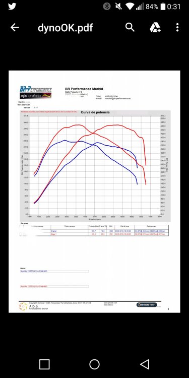

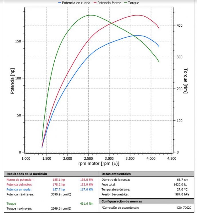

AClass Publicado 2 de Julio del 2018 Denunciar Publicado 2 de Julio del 2018 Hola buenas, Pues al final me he animado a hacer reprogramación aprovechando la promoción de Vagspeed. Mi coche es un audi 2.0tdi de 143cv. Ha dado 150cv y 360Nm de serie, y con la Stage1 ha pasado a 185cv y 430Nm. Todavía tengo que hacer pruebas y ver como se comporta, aunque en principio las sensaciones son buenas. Como algún otro compañero yo esperaba que empezase a empujar algo antes, pero bueno. Cuando más lo he notado es al poner el modo "dynamic" en el ads. Os dejo unas gráficas del antes y después a ver que tal las veis los entendidos. Responder
Necc Publicado 2 de Julio del 2018 Autor Denunciar Publicado 2 de Julio del 2018 La verdad es que ha quedado bastante bien, curva calcada a la de serie pero con más potencia, banco de potencia y, a ese precio,no se puede pedir más. Responder
Volcom Publicado 2 de Julio del 2018 Denunciar Publicado 2 de Julio del 2018 Lo único q no me gusta es la cifra de par.Veo mucho 431.6 nm para conseguir 185cv. Responder
alagar27 Publicado 2 de Julio del 2018 Denunciar Publicado 2 de Julio del 2018 (editado) Yo tambien lo veo mucho par, yo pase de 320 en motor 136cv tdi a 400 par y unos 176 cv aprox. Editado 2 de Julio del 2018 por alagar27 Responder
AClass Publicado 3 de Julio del 2018 Denunciar Publicado 3 de Julio del 2018 Gracias por los comentarios, eso podría dar problemas a la larga? o como puede afectar?? Responder
Harigami Publicado 3 de Julio del 2018 Denunciar Publicado 3 de Julio del 2018 De serie te ha dado un par muy alto para los 150cv que tenia el coche, y evidentemente se ha ido alto para darte los 185cv que luces ahora. ¿Malo? Pues depende de lo que te pise el pie. Para el 143 conseguir 185cv esta bastante bien, y el par para mi gusto es un poco excesivo. Eso quiere decir que si le pisas mucho en bajas vueltas el embrague te va a durar dos telediarios. Procura no darle apretones en marchas largas por debajo de 2200rpm y no deberias tener mayor problema. Responder
AClass Publicado 3 de Julio del 2018 Denunciar Publicado 3 de Julio del 2018 hace 3 horas, Harigami dijo: De serie te ha dado un par muy alto para los 150cv que tenia el coche, y evidentemente se ha ido alto para darte los 185cv que luces ahora. ¿Malo? Pues depende de lo que te pise el pie. Para el 143 conseguir 185cv esta bastante bien, y el par para mi gusto es un poco excesivo. Eso quiere decir que si le pisas mucho en bajas vueltas el embrague te va a durar dos telediarios. Procura no darle apretones en marchas largas por debajo de 2200rpm y no deberias tener mayor problema. De acuerdo entonces. Muchas gracias por los consejos!! La verdad es que lo he probado un poco y con el modo "dynamic" si que se nota que va bastante ligero. No soy de los que va pisándole mucho, así que espero que aguante sin problema una buena temporada. Lo dicho, Muchas gracias! Responder
RGG Publicado 4 de Julio del 2018 Denunciar Publicado 4 de Julio del 2018 hace 20 horas, Harigami dijo: De serie te ha dado un par muy alto para los 150cv que tenia el coche, y evidentemente se ha ido alto para darte los 185cv que luces ahora. ¿Malo? Pues depende de lo que te pise el pie. Para el 143 conseguir 185cv esta bastante bien, y el par para mi gusto es un poco excesivo. Eso quiere decir que si le pisas mucho en bajas vueltas el embrague te va a durar dos telediarios. Procura no darle apretones en marchas largas por debajo de 2200rpm y no deberias tener mayor problema. +1 pero eso sin falta de repro siquiera... con los apretones en bajas es como caen embragues y turbos.. Vale la pena gastar un poco mas de gasolina y llevar el coche alegre Responder
Harigami Publicado 4 de Julio del 2018 Denunciar Publicado 4 de Julio del 2018 hace 3 horas, RGG dijo: +1 pero eso sin falta de repro siquiera... con los apretones en bajas es como caen embragues y turbos.. Vale la pena gastar un poco mas de gasolina y llevar el coche alegre Por supuesto. El embrague sufre si se le aprieta desde bajas vueltas. Pero si de serie va a 320Nm, y el limite de fiabilidad son 400Nm pues a nada que le estrujes yendo repro le vas a decir adios al turbo. Para mi 436Nm son demasiados para un 143cv. Al final tener mas caballos para no poder usarlos... no se, no lo veo. Evidentemente cuanto mas par mas patada en bajas. Por eso muchos chiptuners meten mucho par aunque no consiguen tantos caballos. El truco esta en conseguir caballos sin meter tanto par, pero eso no lo saben hacer todos en mi opinion. Responder
