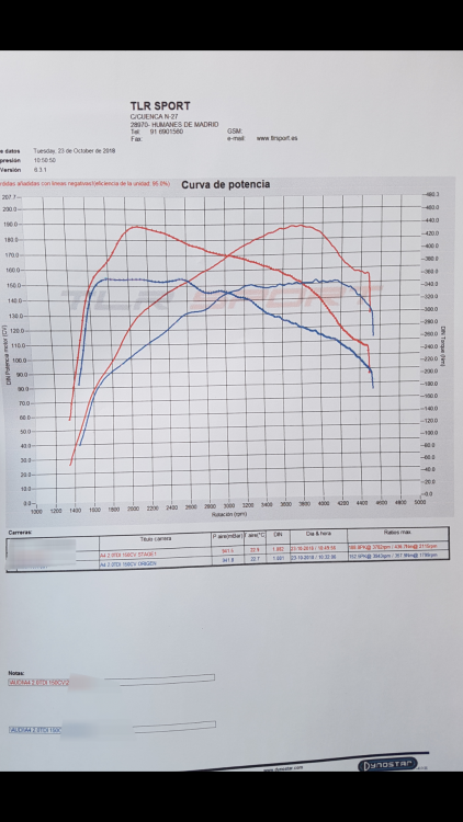

claudiño patrick Publicado 24 de Octubre del 2018 Denunciar Compartir Publicado 24 de Octubre del 2018 (editado) Audi: A4b8 Facelift 2.0TDI 150cv código motor ( CJCD manual) Software: TLR Sport Stage 1 Potencia: origen 152cv / 357.9 Nm Potencia: final 188cv / 436.7 Nm No me ha dado tiempo por probar mucho... pero lo que pude probar en 4° y 5° van bastante bien. Estoy contento. Que os parece el par motor que me dio ? Editado 24 de Octubre del 2018 por claudiño patrick Responder Enlace al comentario Compartir en otros sitios web More sharing options...
Rafac Publicado 25 de Octubre del 2018 Denunciar Compartir Publicado 25 de Octubre del 2018 (editado) hace 7 horas, claudiño patrick dijo: Audi: A4b8 Facelift 2.0TDI 150cv código motor ( CJCD manual) Software: TLR Sport Stage 1 Potencia: origen 152cv / 357.9 Nm Potencia: final 188cv / 436.7 Nm No me ha dado tiempo por probar mucho... pero lo que pude probar en 4° y 5° van bastante bien. Estoy contento. Que os parece el par motor que me dio ? Hola, El mío lleva el mismo motor y de origen dió un poco menos que el tuyo y tras la repro pasó a 190,2 de potencia y 400 de par y la diferencia es notable. Tu par aún va más allá, así que imagino irá como un tiro. En Vagspeed Que lo disfrutes Editado 25 de Octubre del 2018 por Rafac añadir dato Responder Enlace al comentario Compartir en otros sitios web More sharing options...
Volcom Publicado 25 de Octubre del 2018 Denunciar Compartir Publicado 25 de Octubre del 2018 (editado) hace 9 horas, claudiño patrick dijo: Audi: A4b8 Facelift 2.0TDI 150cv código motor ( CJCD manual) Software: TLR Sport Stage 1 Potencia: origen 152cv / 357.9 Nm Potencia: final 188cv / 436.7 Nm No me ha dado tiempo por probar mucho... pero lo que pude probar en 4° y 5° van bastante bien. Estoy contento. Que os parece el par motor que me dio ? Buenas, Veo que para la potencia final que ha dado, llevas más par motor de la cuenta. Para que te hagas una idea, yo llevo 197 cv y 432 de par y considero que me sobran 15-20 nm Por otra parte, veo una caida muy acusada a partir de 4000 revoluciones. No te han explicado a que es debido? Editado 25 de Octubre del 2018 por Volcom Responder Enlace al comentario Compartir en otros sitios web More sharing options...

Harigami Publicado 25 de Octubre del 2018 Denunciar Compartir Publicado 25 de Octubre del 2018 (editado) Yo si comprobáis mi gráfica en mi post de presentación, veréis que pasaba en mi 2.0 tdi 150cv de 314NM y 152cv a 398NM y 200cv clavados en banco de potencia. Al parecer 400NM es el limite de par que soportan nuestros A4 B8 2.0 tdi y por eso insisti mucho al preparador en que no se pasara de par. Los cv me daban igual porque al final se trata de sensaciones. El caso es que me sorprende el par tan alto que llevais algunos para los cv que rinde el coche. Quiero pensar que os dan mucho par en bajas rpm que es donde se nota la patada pero estira menos en altas, al contrario que mi repro, que es muy progresiva y estira bastante en altas pero en bajas sigue perezoso. Editado 25 de Octubre del 2018 por Harigami Responder Enlace al comentario Compartir en otros sitios web More sharing options...
claudiño patrick Publicado 26 de Octubre del 2018 Denunciar Compartir Publicado 26 de Octubre del 2018 hace 15 horas, Volcom dijo: Buenas, Veo que para la potencia final que ha dado, llevas más par motor de la cuenta. Para que te hagas una idea, yo llevo 197 cv y 432 de par y considero que me sobran 15-20 nm Por otra parte, veo una caida muy acusada a partir de 4000 revoluciones. No te han explicado a que es debido? Es que no entiendo mucho de repro... Y menos de gráficas y par motor... tampoco se han molestado mucho en explicarme y yo tampoco me je molestado mucho en pedir explicaciones como no entiendo casi nada... No se que decir Responder Enlace al comentario Compartir en otros sitios web More sharing options...

Volcom Publicado 26 de Octubre del 2018 Denunciar Compartir Publicado 26 de Octubre del 2018 hace 7 horas, claudiño patrick dijo: La verdad que en bajas responde que te cagas... En altas no he tenido mucha carretera para probar... ahora a las 7 de la mañana cuando salga de trabajar probaré en altas... Que no pillo atasco... que me aconsejais ir para que me bajé el par motor o dejarlo tal como está. Gracias. Afectará el disco de embrague? Si estas contento, déjalo como está. Lo único que tienes es que ser cuidadoso y no abusar de exceso de par; lo típico, no salir fuerte desde parado en semáforos, no acelerar desde 1000rpm en marchas largas, etc... Responder Enlace al comentario Compartir en otros sitios web More sharing options...
Harigami Publicado 26 de Octubre del 2018 Denunciar Compartir Publicado 26 de Octubre del 2018 hace 9 horas, claudiño patrick dijo: A ti el parte dio 314 ... En cambio a mi 357. De fabrica Lo primero aclarar que no soy ningun experto y por eso lanzaba aqui mis dudas, pero independientemente del par que te de de serie, que yo sepa, el par maximo fiable que aguantan nuestros embragues es de 400NM (segun el fabricante). Es decir, segun entiendo yo, nuestros embragues deberian dar 320NM (esto puede variar segun el modelo y los cv) por lo que el hecho de que de fabrica se vaya a 357 lo unico que supone es que tu coche dara algo mas de par y por tanto andara algo mejor y consumira algo menos que otro igual con menos par (p.ej mi caso), pero insisto, el limite de par del embrague deberia seguir siendo el mismo para los dos tratandose del mismo embrague, por lo que irte a 437NM me sigue pareciendo excesivo, aunque el porcentaje de aumento sea el mismo en los dos casos. A ver si alguien me aclara si tengo razon o no. Responder Enlace al comentario Compartir en otros sitios web More sharing options...
