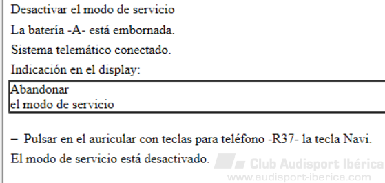

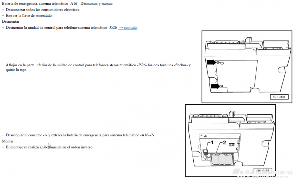

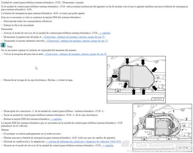

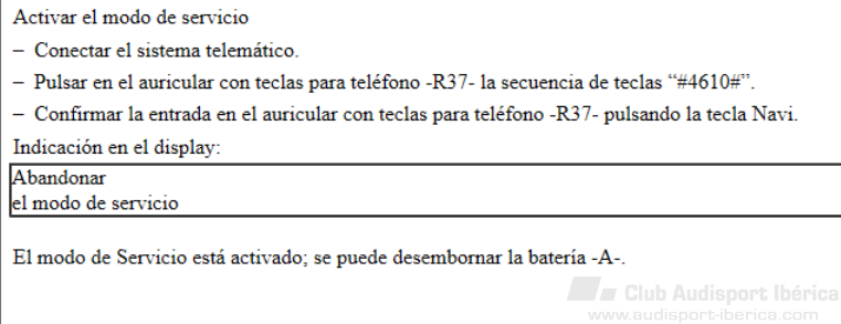

gantune1 Publicado 7 de Julio del 2016 Autor Denunciar Publicado 7 de Julio del 2016 si es un sistema que va con el telefono del coche , q en caso de accidente llamar a emergencias. el problema esq en españa no esta implantado creo y es un coñazo darle a la tecla de reset 3 veces cada vez q arranco para ver la pantalla del cuadro. pq me salta un mensaje de tiempo limitado de S.O.S o algo asi Responder
Carlisu84 Publicado 7 de Julio del 2016 Denunciar Publicado 7 de Julio del 2016 Desmontar la unidad telematica Responder
Carlisu84 Publicado 7 de Julio del 2016 Denunciar Publicado 7 de Julio del 2016 Ubicacion de baterias Responder
