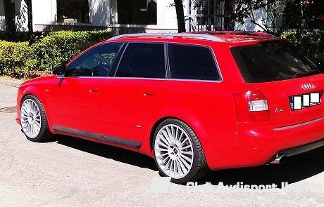

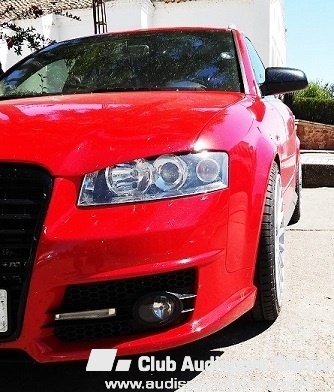

abril Publicado 6 de Julio del 2016 Autor Denunciar Compartir Publicado 6 de Julio del 2016 Ya las subí en el post "german style" pero repito dos. Responder Enlace al comentario Compartir en otros sitios web More sharing options...
bluefrog Publicado 6 de Julio del 2016 Denunciar Compartir Publicado 6 de Julio del 2016 Ya las subí en el post "german style" pero repito dos. Las delanteras sobresalen un pelin no compañero. Precioso ese rojooo Enviado desde mi LG-H815 mediante Tapatalk Responder Enlace al comentario Compartir en otros sitios web More sharing options...
abril Publicado 7 de Julio del 2016 Autor Denunciar Compartir Publicado 7 de Julio del 2016 Si pero no tocan. Responder Enlace al comentario Compartir en otros sitios web More sharing options...
Carlisu84 Publicado 7 de Julio del 2016 Denunciar Compartir Publicado 7 de Julio del 2016 quedan bestiales ademas no parece para nada que los neumas delanteros queden estirados, a pesar del llanton que llevan Responder Enlace al comentario Compartir en otros sitios web More sharing options...
abril Publicado 7 de Julio del 2016 Autor Denunciar Compartir Publicado 7 de Julio del 2016 Quedan igual de desprotegidas que con 235, osea, que si lo que pretendemos es proteger la llanta contra bordillos deberíamos de subir a 245 para que el abombamiento toque la acera antes que la llanta. Responder Enlace al comentario Compartir en otros sitios web More sharing options...
bluefrog Publicado 8 de Julio del 2016 Denunciar Compartir Publicado 8 de Julio del 2016 Y con ese pelin que sobresale no te han dicho nada en la itv? Enviado desde mi LG-H815 mediante Tapatalk Responder Enlace al comentario Compartir en otros sitios web More sharing options...
