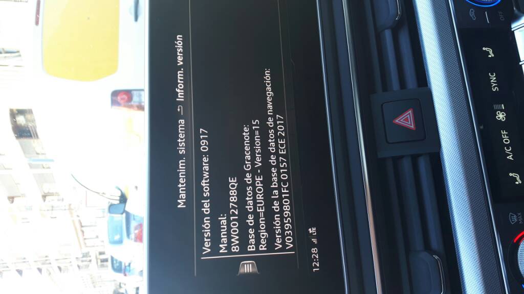

alagar27 Publicado 3 de Febrero del 2017 Denunciar Publicado 3 de Febrero del 2017 (editado) Esta es la mia aunque ahora llevo los mapas de este año no los del año pasado Enviado desde mi Galaxy s7 Edge usando Tapatalk Editado 3 de Febrero del 2017 por alagar27 Responder
alagar27 Publicado 3 de Febrero del 2017 Denunciar Publicado 3 de Febrero del 2017 Esta es la mia aunque ahora llevo los mapas de este año no los del año pasado Enviado desde mi Galaxy s7 Edge usando Tapatalk Con esta version acabo de enviar desde myaudi y me lo ha aceptado los nuevos pois de radares, luego probare cuando coja coche a ver si los recibi e instalarlos. Ya os avisare, como dije mi coche es mitad del verano pasado y con mmi plus. Responder
alagar27 Publicado 3 de Febrero del 2017 Denunciar Publicado 3 de Febrero del 2017 Enviados desde myaudi los pois al coche y instalados. Al principio me ha dado error al cargar pero luego cargo e instalo. Enviado desde mi Galaxy s7 Edge usando Tapatalk Responder
nigel55 Publicado 4 de Febrero del 2017 Denunciar Publicado 4 de Febrero del 2017 Perfecto, pero el problema está con los que tenemos la versión de software 0917, que es la de los coches fabricados en Diciembre. Esa versión debe tener algún bug que impide importar POIs. Ayer hice la prueba de intentar importar POIs que no fueran radares, cargué unos de Hoteles. Mismo error, tanto online como por SD. Por lo tanto tampoco es lo que alguien insinuó en otro sitio que pudiera ser que Audi estuviera capando los POIs de radares. Responder
alagar27 Publicado 4 de Febrero del 2017 Denunciar Publicado 4 de Febrero del 2017 Pues que raro que con esa version que es mas nueva no vaya y con la mia no Pensaba segun habia leido que el problema era con versiones anteriores a la mia Enviado desde mi Galaxy s7 Edge usando Tapatalk Responder
nigel55 Publicado 5 de Febrero del 2017 Denunciar Publicado 5 de Febrero del 2017 El problema con versiones anteriores como tú comentas, es el que parece resolverse una versión que se carga desde una tarjeta SD, ahora mismo no recuerdo el número, pero a varios de este foto se lo han resuelto así. Responder
