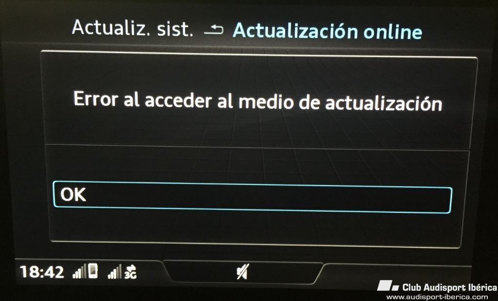

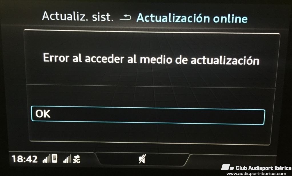

Hammer_pry Publicado 1 de Septiembre del 2016 Denunciar Publicado 1 de Septiembre del 2016 Voy a revisar el post con el procedimiento para el A6, pero haciéndolo según indicaciones de MyAudi me sale el siguiente error cuando intento actualizar vía "on line". Espero que el error se produzca por añadir más de 10 categorías. Haré una nueva prueba y os cuento. Responder

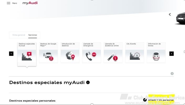

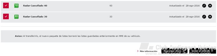

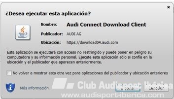

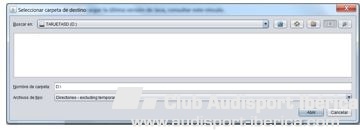

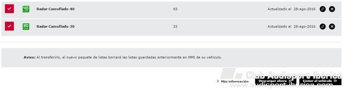

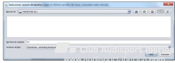

Hammer_pry Publicado 1 de Septiembre del 2016 Denunciar Publicado 1 de Septiembre del 2016 Hola de nuevo, He vuelto a hacer una prueba y creo que ya estamos más cerca ... Os cuento. A partir de la organización de POIs del compañero ariam2001, he vuelto a subir los POIS a MyAudi. Una vez he subido todas las categorías, seleccionamos la opción "Descargar". Esto nos generará un archivo con extensión .jnlp Paso importante. (en este punto yo he fallado un par de veces) El fichero con extensión .jnlp no hay que copiarlo a la tarjeta SD. Lo que tenemos que hacer es ejecutar este archivo. Si no podemos ejecutar este tipo de archivos es que nos falta Java o no lo tenemos actualizado. Para actualizar Java usar la siguiente URL https://www.java.com/es/download/manual.jsp Una vez hemos actualizado Java, ejecutamos el fichero .jnlp y nos mostrará el siguiente asistente. Pulsamos el botón "Ejecutar" y mostrará la siguiente pantalla. Seleccionamos en el desplegable superior la tarjeta SD (o el directorio deseado y luego movemos los datos) y pulsamos "Abrir". Continuo en otra respuesta por restricciones en las imágenes Responder

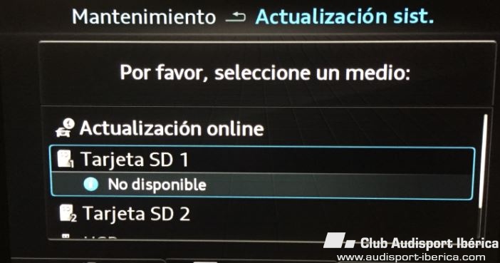

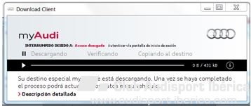

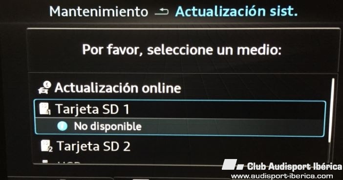

Hammer_pry Publicado 1 de Septiembre del 2016 Denunciar Publicado 1 de Septiembre del 2016 viene de la respuesta anterior. Una vez hemos seleccionado el directorio en que queremos descargar la información, pulsamos "Abrir" y se mostrará la siguiente pantalla. A continuación, nos pedirá nuestro usuario y password de MyAudi Tras introducir los datos y pulsar "las flechas" comenzará a descargar la información. Cuando termine, pulsamos finalizar. Ya tenemos los datos en la tarjeta SD y nos toca el paseo al garaje. Metemos la tarjeta SD en la ranura que tenemos libre (en mi caso la 2) Si no hemos descargado bien los datos, veremos este mensaje en el MMI Si por el contrario, hemos descargado bien los datos y el sistema los identifica, se mostrará la tarjeta SD con los datos resaltada en blanco y nos dejará ejecutar la acción de actualizar. Aquí es donde yo me he quedado. La instalación se inicia, pero el sistema me dice lo siguiente "Los datos de actualización no son compatibles o son obsoletos". Seguiré investigando ... Un saludo. Responder
Miguel 22-01 Publicado 1 de Septiembre del 2016 Denunciar Publicado 1 de Septiembre del 2016 Hasta ahí nos hemos quedado todos los del MMI básico. No deja instalar esos archivos. Lo he probado con diferentes tipos de archibo. Y nada Responder
Jepema Publicado 1 de Septiembre del 2016 Denunciar Publicado 1 de Septiembre del 2016 Hammer... Agradecerte tu trabajo... Pero esto que te pasa es lo mismo que a todos... Yo ya lo dije en este mismo hilo en el mensaje numero 2.... Por lo pronto. Los que tenemos mmi básico no tenemos opción...msolo se podría hacer usando un almacenamiento de disco duro como el mmi plus Seguiremos investigando... Enviado desde mi SM-T520 mediante Tapatalk Responder
