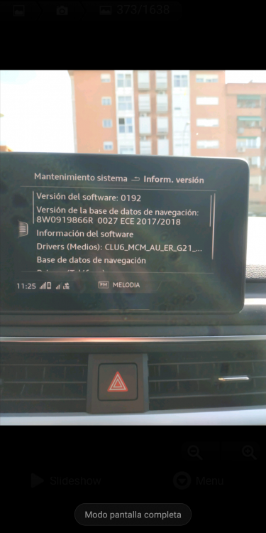

pelufe Publicado 2 de Agosto del 2019 Denunciar Publicado 2 de Agosto del 2019 O sea que el problema es la dichosa actualizacion,ya me han hecho una hace un año y medio y ahora necesito otra para meter los pois.Lllevo la 0159 Responder
choto1976 Publicado 2 de Agosto del 2019 Denunciar Publicado 2 de Agosto del 2019 hace 8 horas, pelufe dijo: O sea que el problema es la dichosa actualizacion,ya me han hecho una hace un año y medio y ahora necesito otra para meter los pois.Lllevo la 0159 No sé qué actualización necesitas, creo que por el foro hay información de la versión que necesitas, sin esa versión no se pueden meter los poids en el MMI normal Responder
pelufe Publicado 2 de Agosto del 2019 Denunciar Publicado 2 de Agosto del 2019 Alguien sabe la verson de actualizacion que se necesita?gracias Responder
Pedrod100 Publicado 2 de Agosto del 2019 Denunciar Publicado 2 de Agosto del 2019 Minimo la 0192.... A partir de ahi , vale con cualquiera, eso si hablo del MMI normal.... Responder
pelufe Publicado 3 de Agosto del 2019 Denunciar Publicado 3 de Agosto del 2019 hace 10 horas, Pedrod100 dijo: Minimo la 0192.... A partir de ahi , vale con cualquiera, eso si hablo del MMI normal.... Gracias tocayo eso es lo que queria saber ,el martes voy a colocar el parabris del coche que se ha roto y les voy a pedir la actualizacion ,todavia estoy en garantia,pagando o como sea.gracias amigo Responder
Pedrod100 Publicado 3 de Agosto del 2019 Denunciar Publicado 3 de Agosto del 2019 hace 4 minutos, pelufe dijo: Gracias tocayo eso es lo que queria saber ,el martes voy a colocar el parabris del coche que se ha roto y les voy a pedir la actualizacion ,todavia estoy en garantia,pagando o como sea.gracias amigo De nada Socio. Muchas suerte, y vas a tener que darles la brasa y mucho... no son nada propensos a actualizar el mmi, date cuenta que tienen que pedir una tarjeta SD a Alemania asociada al bastidor de tu coche. si puedes alegar fallos en el mmi, como por ejemplo el reseteo del contador de larga cuando llevas 20 minutos al ralentí, reinicios aleatorios que son muy dificiles de demostrar... o problemas con los usuarios, o cualquier otra cosa. porque sino, me da que no te lo van a actualizar. Otra opcion es montar el pollo, y correos a Att. al cliente , Audi España, etc, etc... Lo dicho, Mucha suerte y ya nos vas contando si lo consigues. Un saludo. Responder

pelufe Publicado 6 de Agosto del 2019 Denunciar Publicado 6 de Agosto del 2019 En 4/8/2019 a las 8:47, Pedrod100 dijo: ok, pues nada, a ver si hay suerte y te actualizan... Lo he llevado y efectivamente habia dos actualizaciones por hacer,una de la centralita Gateway y otra de MMI,una vez lo recoja ,veremos si se soluciona el tema de los Pois.Por cierto no me ha costado ni dos palabras ,el mismo asesor tecnico me lo comento al ir a cambiar la luna. Responder
