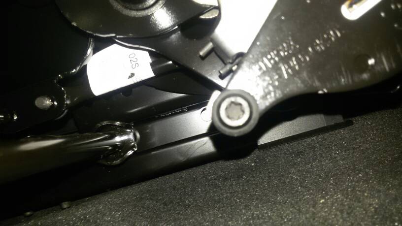

Esta mañana he detectado que si presionaba el tornillo mas al interior (hay 2) del sistema de palanca de subir/bajar banqueta de asiento, el grillo desaparecia.
He aflojado y he apretado este tornillo. Mañana os diré si se ha solucionado.
Llave T-30

Bueno, pues el ruido ha desaparecido.. funcionó la solución.. espero que al manipular la palanca no vuelva a aparecer..
SOLUCIONADO...
