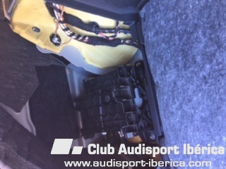

fabioliveri Publicado 22 de Julio del 2016 Autor Denunciar Publicado 22 de Julio del 2016 Búscate otro instalador de Car Audio, porque no tiene ni idea ese tío de lo que tiene delante. Y el Navi con ASS no lleva amplificador, sino dile que te lo enseñe. Gracias compañero, este abril el lateral izquierdo y me dijo esto que lleva amplificador, si te envío una foto del interior del lateral puedes mirarlo tu? Se supone que el car audio este es uno de los mejores de Guipúzcoa y que llamo a Alpine para preguntar Saludos y gracias Responder
ibi Publicado 22 de Julio del 2016 Denunciar Publicado 22 de Julio del 2016 (editado) Cuelga una foto y te lo decimos. Pero yo llevo un 3G+ del 2013 con ASS. Y llevo un ampli digital Hertz HDP-4 más unas vías delanteras Coral MK165 y un Sub Hertz ES300.5, y no llevaba ampli de serie. Por lo que poder poner un ampli se puede y muy fácilmente. Ya que los cables de alta (altavoz) los tienes en el lateral del maletero. Piensa que el 3G ya saca más potencia de watios rms que una radio, por tanto los altavoces no llevan ampli. Yo al poner el Hertz HDP-4, cómo lleva entrada de alta, le conecto directamente los cables de los altavoces y los amplifico, ya que este ampli permite niveles altos de Watios rms en la entrada de alta. Hay un post por el foro, de un chaval que en vez de un ampli Hertz, se monta un Mosconi con DSP incorporado, eso ya es la hh****, ya que puedes quitar el filtrado original del Navi, y volver a filtrar los canales y separarlos, lo que pasa que pierdes el control de subwoofer de la radio me parece. Yo con el Hertz HDP-4, no pierdo el control de subwoofer, sigo controlando cómo de serie los graves, agudos, subwoofer, etc... Encima al ser digital consume menos y es más pequeño que un ampli normal. Yo compré un soporte de plástico, le puse una tabla de MDF y llevo el ampli en el lateral. A ver si un día de estos, le hago unas fotos y las subo, para que veas cómo sí que se puede. De todas formas, olvídate de esas baratijas de alpine y cómprate algo bueno, que te saldrá más barato. Mi equipo puesto ahí arriba, sale por unos 750-800 euros todo nuevo, más la mano de obra, y suena mejor que eso de alpine, que no deja de ser un altavoz malo de cartón piedra cómo el de serie. Con 65 euros, te compras los tweeters Coral Pininfarina, y el resultado va a ser el mismo que si te pones el equipo ese de alpine o incluso mejor. Mi recomendación: Coral MK165 de unos 120w rms Ampli Hertz HDP4 de unos 4x125 rms Sub Hertz HS300.5 de unos 250 o 300 w rms. Yo llevo eso con los altavoces traseros desconectados y suena increíble dentro de las posibilidades de un equipo de Car Audio. Y ese material te saldrá con el cajón artesanal, el cableado y los soportes a medida de las puertas delanteras, por unos 900 euros cómo máximo más mano de obra, y ya te digo que el Alpine al lado de esto es basura. Es pan para hoy y hambre para mañana. Es cómo comparar a Dios con un gitano. Editado 22 de Julio del 2016 por ibi Responder

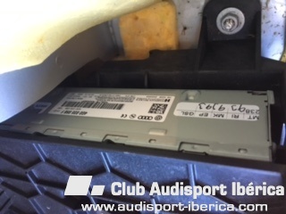

fabioliveri Publicado 23 de Julio del 2016 Autor Denunciar Publicado 23 de Julio del 2016 (editado) Y una recomendación... Si te montas un equipo cómo el que te he dicho, desconecta el altavoz central delantero y el sub de serie. Sólo sirven para meter ruido y distorsiones. Y hay un post en el foro del Audi A4 B8 llamado "tweters delanteros" o algo así, con infinidad de páginas, donde se habla mucho de la música de los A4 B8 y A5 8T el cual es el mismo. Gracias compañero, de verdad. En un sitio italiano ponen solo el dsp amplificado de Helix con todo el resto de serie y suena la leche. De todas formas, aqui las fotos y otra vez gracias Editado 23 de Julio del 2016 por fabioliveri Responder
ibi Publicado 23 de Julio del 2016 Denunciar Publicado 23 de Julio del 2016 Es cómo el mío, sin amplificador. Yo monté el Hertz HDP4 encima de la unidad de radio, que es lo que ves en la foto. Comprando el soporte negro de plástico del ampli B&O de Audi en el concesionario. Responder
