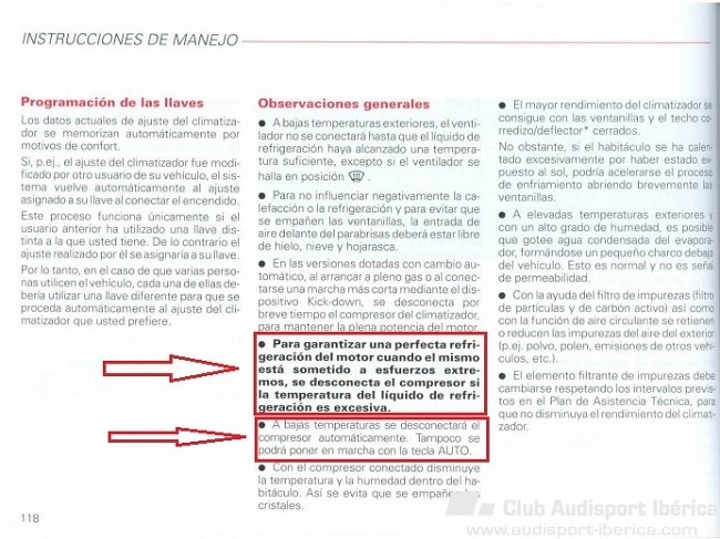

Lo del clima...
http://www.audisport-iberica.com/foro/topic/151670-truco-climatizador-en-a4-b5/
lo otro por lo que pregunto lo de la temperatura exterior...
s2

Lo del clima...
s2
ok, la del motor está bien, va subiendo hasta 90 grados y se mantiene bien.
Y la temperatura exterior que es la que dices que falla? ten en cuenta que esa es la que manda si está por debajo creo que de 5º parar el compresor para evitar problemas de congelación si se enchufa en invierno (para desempañar la luna o quitar humedad interior, por ejemplo).
S2
