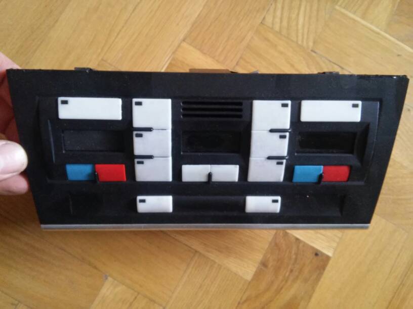

lapicota Publicado 15 de Julio del 2016 Denunciar Publicado 15 de Julio del 2016 Buenos dias ! Gracias por los aportes compañeros. [emoji106] Si como dice Carlos, es factible cambiarlo yo mismo sin mucha complicación, lo mismo me lío y lo compro ya, porque llevo 2 veranos padeciendo el " caloret " jajaja. Mi pregunta en la siguiente, ¿ no hace falta mover el radiador para tener acceso a los tornillos ? Lo comento porque la vez que me tocó apretar el tornillo del embrague, apenas había sitio para meter la mano, va todo muy apretado. Salu2. Iván, calores en Gijon???? Te invito este finde a Madrid, para que os saquéis un poquito. Jajajajjaja Respecto al problema del aire, tiene pinta de ser el módulo del climatizador, yo antes de nads probaría con otro. Un saludo. Un saludo. Enviado desde mi D6603 mediante Tapatalk Responder
Ivan Aquattro Publicado 15 de Julio del 2016 Denunciar Publicado 15 de Julio del 2016 Buenos dias ! Gracias por los aportes compañeros. [emoji106] Si como dice Carlos, es factible cambiarlo yo mismo sin mucha complicación, lo mismo me lío y lo compro ya, porque llevo 2 veranos padeciendo el " caloret " jajaja. Mi pregunta en la siguiente, ¿ no hace falta mover el radiador para tener acceso a los tornillos ? Lo comento porque la vez que me tocó apretar el tornillo del embrague, apenas había sitio para meter la mano, va todo muy apretado. Salu2. Iván, calores en Gijon????Te invito este finde a Madrid, para que os saquéis un poquito. Jajajajjaja Respecto al problema del aire, tiene pinta de ser el módulo del climatizador, yo antes de nads probaría con otro. Un saludo. Un saludo. Enviado desde mi D6603 mediante Tapatalk Para los que somos de aqui si, mucho calor jajaja. ¿ a que te refieres con el modulo de climatizacion ? Al panel donde manejas el clima, luneta y demas no ?. Salu2. Responder

lapicota Publicado 15 de Julio del 2016 Denunciar Publicado 15 de Julio del 2016 Buenos dias ! Gracias por los aportes compañeros. [emoji106] Si como dice Carlos, es factible cambiarlo yo mismo sin mucha complicación, lo mismo me lío y lo compro ya, porque llevo 2 veranos padeciendo el " caloret " jajaja. Mi pregunta en la siguiente, ¿ no hace falta mover el radiador para tener acceso a los tornillos ? Lo comento porque la vez que me tocó apretar el tornillo del embrague, apenas había sitio para meter la mano, va todo muy apretado. Salu2. Iván, calores en Gijon????Te invito este finde a Madrid, para que os saquéis un poquito. Jajajajjaja Respecto al problema del aire, tiene pinta de ser el módulo del climatizador, yo antes de nads probaría con otro. Un saludo. Un saludo. Enviado desde mi D6603 mediante Tapatalk Para los que somos de aqui si, mucho calor jajaja. ¿ a que te refieres con el modulo de climatizacion ? Al panel donde manejas el clima, luneta y demas no ?. Salu2. Sí Ivan, eso mismo. Concretamente: Enviado desde mi D6603 mediante Tapatalk Responder
