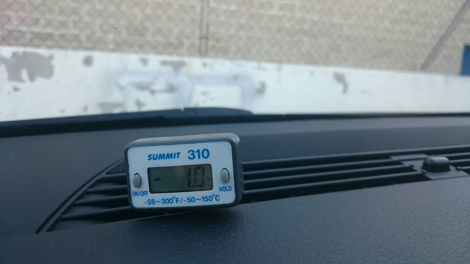

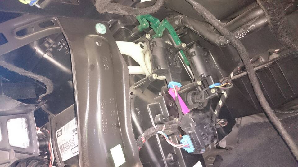

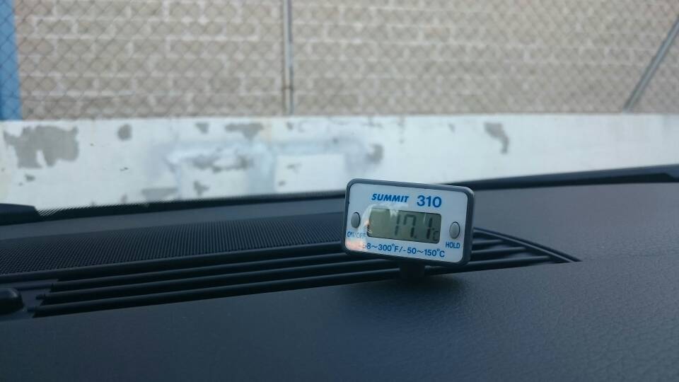

lapicota Publicado 14 de Julio del 2016 Autor Denunciar Publicado 14 de Julio del 2016 Buenas tardes. Al final ya me he metido bajo el salpicadero y funcionan (al menos se mueven) todas las trampillas, que no son pocas. Pero sigo sin ver nada raro, y hay una diferencia de 18 grados en la tobera de la luna delantera; por el lado del conductor sale a -1 grado: Y por el lado del pasajero a 17 grados, y creo que algo enfría....... Aquí os dejo fotos de las dichosas trampillas: Ya no me deja subir más fotos..... Enviado desde mi D6603 mediante Tapatalk Responder

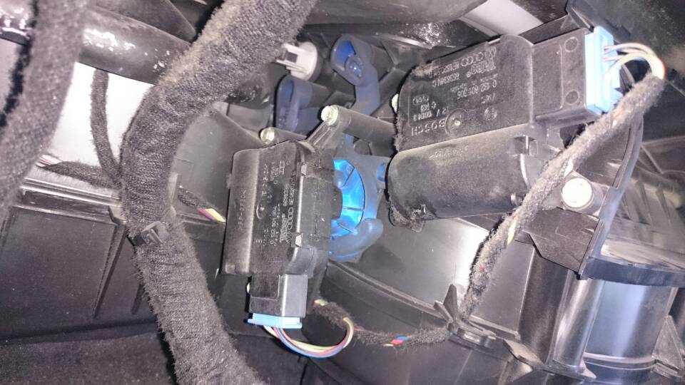

lapicota Publicado 14 de Julio del 2016 Autor Denunciar Publicado 14 de Julio del 2016 Aquí pongo las otras: Enviado desde mi D6603 mediante Tapatalk Responder

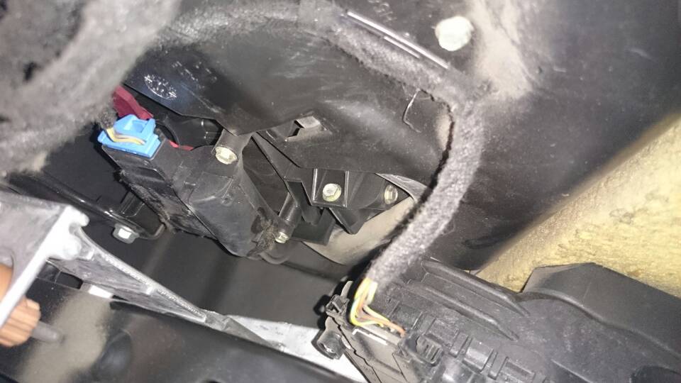

lapicota Publicado 14 de Julio del 2016 Autor Denunciar Publicado 14 de Julio del 2016 Y la última : Voy a probar cambiando los sensores, a ver que ocurre.... Si alguien me pudiese conseguir un esquema, me haría un gran favor. Un saludo. Enviado desde mi D6603 mediante Tapatalk Responder
