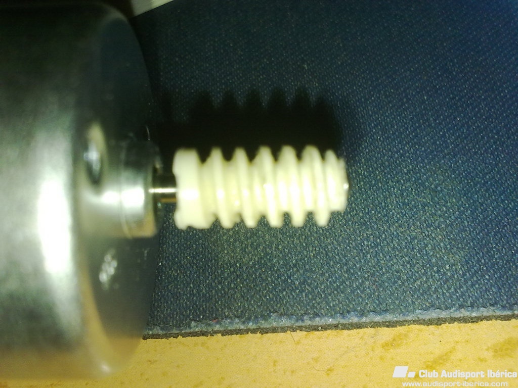

Carlisu84 Publicado 15 de Julio del 2016 Denunciar Publicado 15 de Julio del 2016 el sensor de la temperatura del habitaculo, la coge del clima en la ranura que tiene. Sigo pensando que el problema esta en las trampillas. En el coche de mi tio le paso y era de eso. un motorcillo con el estriado roto. Haber si encuentro la foto Responder
Carlisu84 Publicado 15 de Julio del 2016 Denunciar Publicado 15 de Julio del 2016 este fué el culpable, lo repare con pegamento de dos componentes y un bisturí para volver hacerle las ranuras. Responder
