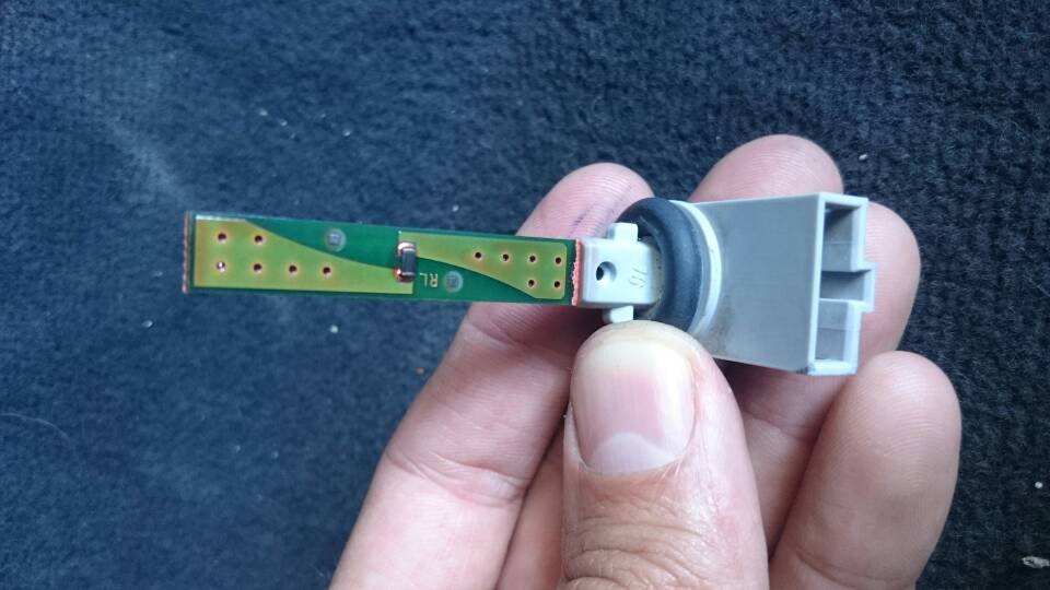

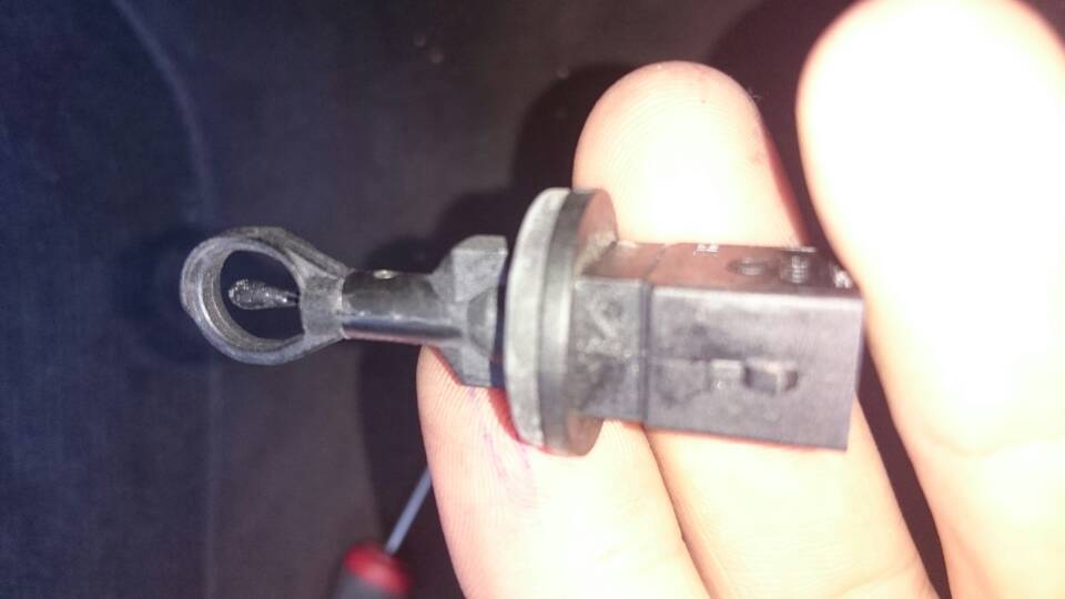

lapicota Publicado 20 de Julio del 2016 Autor Denunciar Publicado 20 de Julio del 2016 Que cachondos. Jajajajaja Volviendo al tema de los cajones....... Demente todos los motores (excepto el del lado del conductor, que es de calefacción) y los moví manualmente y todo siguió igual. No tengo ni la más repajolera idea de donde puede estar el problema. Los dos motores de la caja donde se aloja el ventilador supongo que no son y no les metí mano. También cambié sensores, que van en los aireadores laterales y en el del centro, que por cierto lleva 3 así: Y este otro que va en la caja donde van ambos radiadores (el de la calefacción y el evaporador), que es este: Creo que ha llegado el momento de pasar por caja........ Enviado desde mi D6603 mediante Tapatalk Responder
