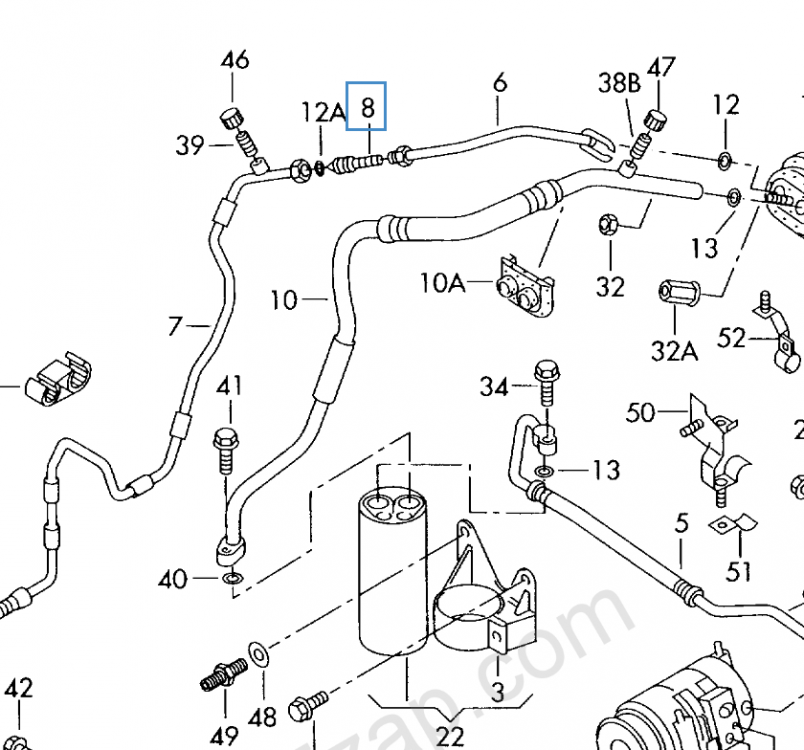

Cholifaceo Publicado 31 de Agosto del 2018 Denunciar Publicado 31 de Agosto del 2018 Me pasa exactamente lo mismo. Podrías decirme exactamente dónde está ese tamiz? Responder
Carlisu84 Publicado 2 de Septiembre del 2018 Denunciar Publicado 2 de Septiembre del 2018 En 31/8/2018 a las 15:13, Cholifaceo dijo: Me pasa exactamente lo mismo. Podrías decirme exactamente dónde está ese tamiz? la pieza concretamente es esta 8E0820177 y se encuentra aqui Responder
