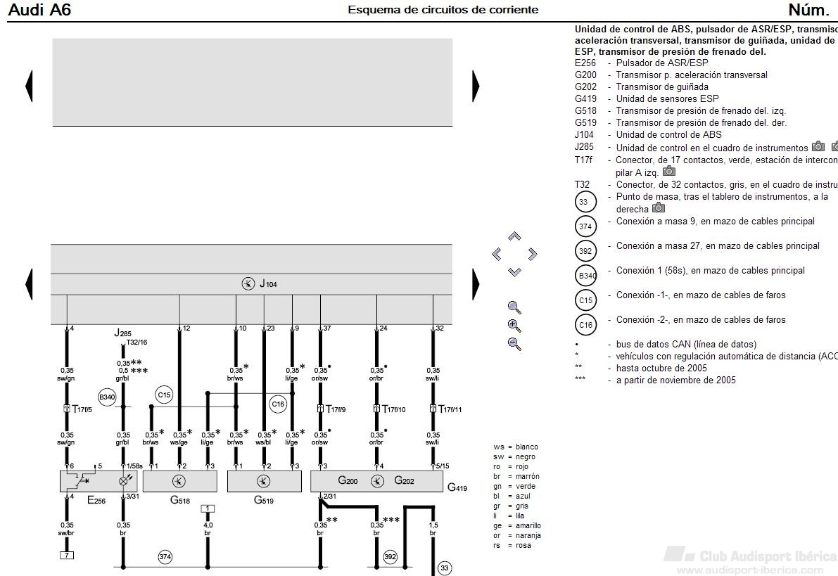

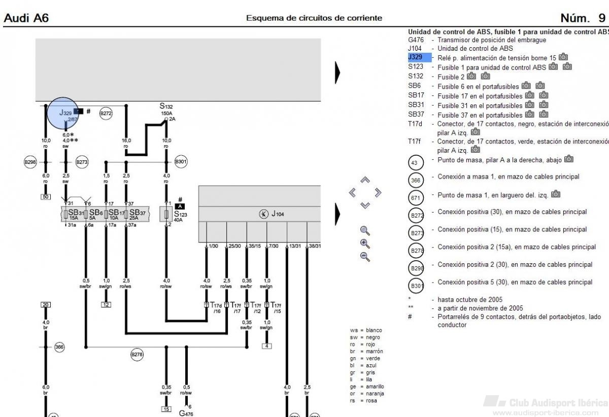

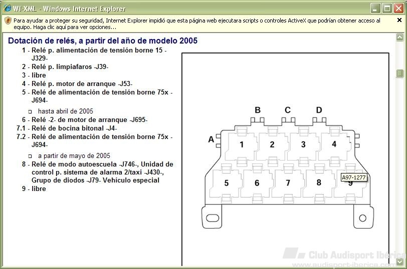

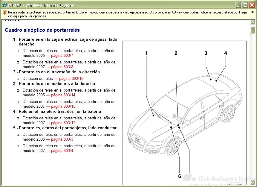

matraca Publicado 27 de Julio del 2016 Denunciar Compartir Publicado 27 de Julio del 2016 Gracias tineo por tu respuestas, pero ha saberque rele es, he encontrado un caso igual al mio de un compañero con un a4 avant b8,no publico como se le soluciono, le he mandado un privado y espero haya suerte, es el compañero phatavant, saludos... josmanpuli vamos a intentarlo... Veo que efectuaste una consulta en el hilo del A6 y prefiero ponértelo por aquí.... Mira un a6 Que tienen ellos en la caja de aguas? Se trata de el relé numero 1.... borne 15 para la j329 revisa este esquema y veras... Responder Enlace al comentario Compartir en otros sitios web More sharing options...

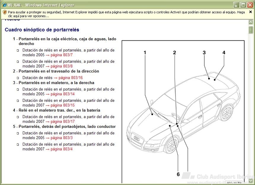

matraca Publicado 27 de Julio del 2016 Denunciar Compartir Publicado 27 de Julio del 2016 La pu... es que el pdf de las narices no me deja colgarlo por su tamaño, pero te explico ese rele tension borne 15 afecta a el abs, esp,y chismes varios... En la dotación de un a4 ese relé se encuentra aquí... Responder Enlace al comentario Compartir en otros sitios web More sharing options...

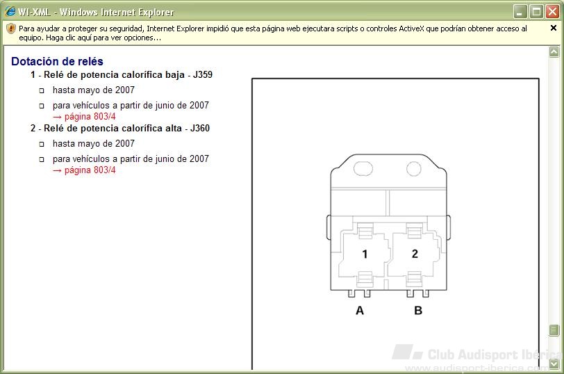

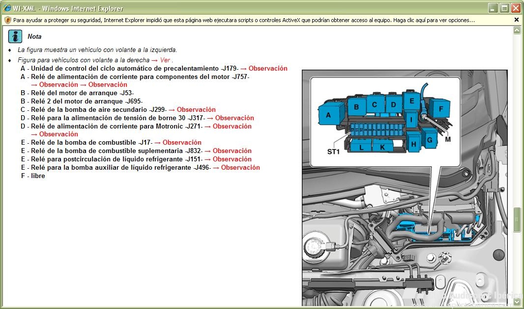

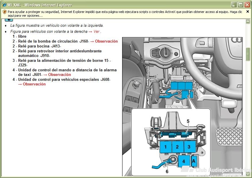

matraca Publicado 27 de Julio del 2016 Denunciar Compartir Publicado 27 de Julio del 2016 A diferencia de que ellos debajo del volante tienen esto.. posición nº2 de la imagen de un A6 Y tu en el a4 en la caja de aguas tienes esto... No e encontrado en esa dotación de tu caja de aguas el relé correspondiente a el borne 15 para la j329, mas bien esta debajo del volante, como puedes comprobar. Con lo cual seria conveniente tirar de el ETKA y revisar referencias, pero creo que vendrá a ser lo mismo... Veo que andas súper liado con este fallo y yo lo e intentado, espero que tengas suerte un saludo. Responder Enlace al comentario Compartir en otros sitios web More sharing options...

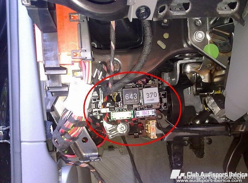

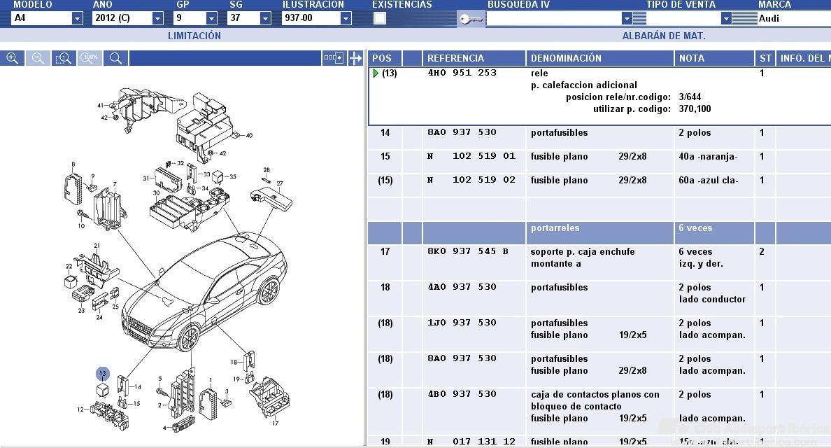

matraca Publicado 28 de Julio del 2016 Denunciar Compartir Publicado 28 de Julio del 2016 Gracias matraca por tu ayuda, pues la verdad es que me tiene mosca, por una parte a un compañero con un avant b8 mismos sintonas y le han cambiado la ecu 1.200 casi na, y en otro foro lei otro caso igual en un q5 y le cambiaron un rele que cuesta 10 pero no especifico cual, como no me fio mucho del conce porque aparte me querran aplicar la campaña de gases y ya lo ultimo lo manazas que soy y que no se ni testear un rele ni tengo medios...lo dicho matrata como siempre muy amable y gracias por tu ayuda... Como hay que buscarse la vida por no confiar en el conce porque seguronvque intentan clavartela.... cascaron tu ref en el hilo del a6 4H0951253 RELE 25 Precio 15,41 Montaje tapa central....: 51 Euros Y en un a4 mira la imagen de esa ref en el etka POSICIÓN 3 ( coincide con el de debajo del volante numero 3 en los a4 )... creo que es un 644 pero....me pierdo en el etka donde dice....utilizar p.codigo 370,100 Si alguno tenéis una imagen de los relés que salen debajo del volante saldríamos de dudas. Un saludo y suerte Responder Enlace al comentario Compartir en otros sitios web More sharing options...
matraca Publicado 28 de Julio del 2016 Denunciar Compartir Publicado 28 de Julio del 2016 si no acabo reviento UN 370 Responder Enlace al comentario Compartir en otros sitios web More sharing options...
