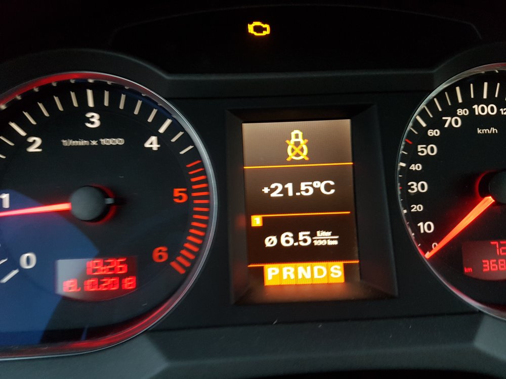

Así se quedó el cuadro el viernes cuando me volvió a dar el fallo, el fallo motor es cosa de las mariposas, la bombilla fundida es que si lleva un rato encendida y apago y enciendo la Izquierda no se enciende hasta que se enfría, pero lo que se corte la corriente una décima de segundo y el coche se quede arrancado en punto muerto hasta que lo paro saco la llave y vuelvo a arrancar pues mosquea, el fallo en abs, eps, etc seguro que es cosa del corte de corriente pero todavía no he podido revisar cableado o masa floja o algo así, solo espero que no se nada muy grave, en cuanto lo averigüe os lo haré saber. Gracias a todos por vuestra ayuda.
Buenas tardes, pues aquí os dejo a los gurus a ver si ven algo extraño, son los fallos que me saca el vag-com después de darme el fallo.Creo que los datos del coche los he borrado todos al igual que los módulos que no me daban fallo. Se me a pasado por la cabeza que puede que este mal el borme pirotécnico y a veces se desconecte por estar en mal estado sin haber un accidente y salte el airbag?Gracias a todos.

 Voltage: 17.71 V
Vas a freír el coche.
Alternador o regulador del mismo, seguramente lo último. La caja de cambios está protestando porque hay exceso de voltaje de ahí que se desconecte la misma.
También revisa los cables que van del alternador a batería por si acaso, si por lo que sea si el alternador no "detecta" la batería tiende a subir el voltaje.
Es una avería rápida y relativamente "barata" aunque nunca hay averías baratas pero bueno....

hace 12 minutos, juliaars2000 dijo:
 Voltage: 17.71 V
 Voltage: 17.71 V
 Voltage: 17.71 V
Alégrate !!
PD: has olido a huevo podrido por la zona del maletero/rueda de repuesto?
No me a olido a nada el maletero, lo dices por la bateria??
lo vas a freir, a huevo podrido no va oler, a huevos fritos bien pasados, de aquí a poco saca eso mas voltaje que un camión, comprueba la batería, pero vamos por muy mal que este esta,  el regulador no debe dejar pasar mas de 14,5, llevas 400.000 km casi, yo cambiaría el alternador, bien por uno reparado o si es usado que el coche lleve menos km que el tuyo, si haces muchos km que  hay segundas marcas que valen poco nuevos, ahora que duren mas o menos,
¿tienes posibilidad de medir el voltaje que realmente saca el alternador con un polimetro???
hace 10 minutos, ximo@6 dijo:

Según el historial de audi el alternador se le cambio hace unos 100.000 km. todavía no he podido medir el voltaje, si puedo esta semana de vacaciones lo hago, se me amontona la faena, me toca cambiar ya las pastillas de freno😜 y de paso pintaré las pinzas. Os mantengo informados.
hace 52 minutos, Luisaty dijo:
Ya sabéis que soy muy partidario de bricos, siempre gusta ver fotos de cosas despiazadas, sobre todo si no son de uno mismo jajaja que yo ya me canso de ver el mío a piezas.
hace 2 minutos, juliaars2000 dijo:
Haré fotos pero me estoy pensando si cambiar el regulador solo (50€) que me parece que no hay ni que quitar el alternador o directamente alternador de intercambio 🤔
hace 10 horas, Luisaty dijo:
200€ un alternador, bueno... yo lo intentaría y si no funciona lo devuelves pero claro, ojito con las políticas de devolución.
