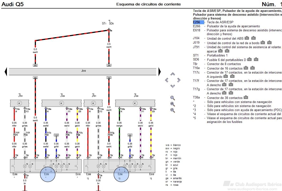

matraca Publicado 15 de Julio del 2016 Denunciar Publicado 15 de Julio del 2016 si es un b8, es lo mismo que un q5 De tu conector Originario del ESP, necesitas la señales: PIN4 cable rojo/negro PIN5 cable negro/verde Evidentemente eso es la entrada y salida del ESP, el tact switch no tiene prioridades pon uno u otro donde te apetezca. Con lo cual de esta manera desechas tu pieza originaria del ESP ( espero que solo tengas esa función) Pero............. supongo que te habrás planteado iluminar la consola? Busca en sección bricos del B8 el PDF de el compañero Morongologo, documento como dar iluminación al mmi este es el hilo http://www.audisport-iberica.com/foro/topic/318234-brico-iluminar-consola-mmi3g-puesta-a-posteriori/ pero te iría mejor descargarte el pdf. Un saludo Responder
