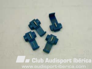

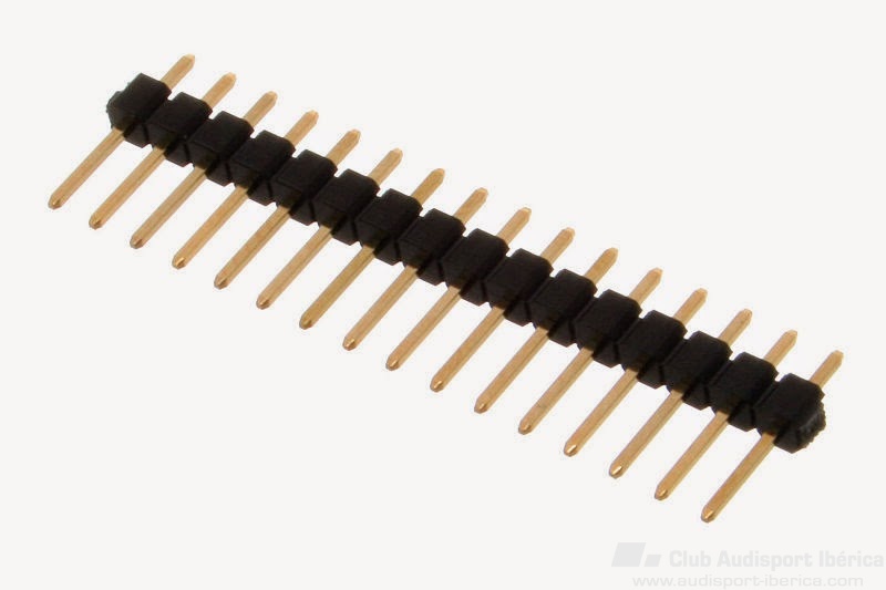

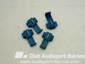

matraca Publicado 15 de Julio del 2016 Denunciar Publicado 15 de Julio del 2016 Tendria k cortar y empal con cable pin verdad lo primero hazme caso..... revisa el hilo que te e comentado. Luego aplicaras el campo para el botón en cuestión, te servirá lo publicado para la iluminación. Prescindirás de la pieza originaria del ESP. Te quedas con el conector originario que va conectada esta pieza, y tienes varias maneras de robar corriente de esos cables a los nuevos del botón del mmi. Bien con simple roba corrientes de este tipo O si quieres algo mas técnico, busca esto en tiendas de electrónica, son pines de agujas su denominación.... Tira de contactos de paso...la medida es mejor los de 2.54 mm Le sueldas en la punta final, el cable nuevo y tapas la soldadura + el cable, con funda termoretractil. Responder
