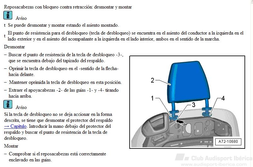

asanchezb Publicado 15 de Julio del 2016 Denunciar Publicado 15 de Julio del 2016 Buenas, de todas formas en los asientos de tela se quita bien el reposacabezas apretando encima de la tela en el botón. Lo he hecho hace poco rato ...... Si es cierto que en los cuero como hay que apretar bien, para no dejar la marca del dedo, si que quite el plástico de detrás. Saludos. Responder

Carlisu84 Publicado 15 de Julio del 2016 Autor Denunciar Publicado 15 de Julio del 2016 Buenas, de todas formas en los asientos de tela se quita bien el reposacabezas apretando encima de la tela en el botón. Lo he hecho hace poco rato ...... Si es cierto que en los cuero como hay que apretar bien, para no dejar la marca del dedo, si que quite el plástico de detrás. Saludos. Ya cite antes, que al darle la vuelta al reposacabezas no se puede sacar porque no tiene boton para liberar el clip. si lo haceis (por lo menos en los de tela) tendreis el mismo problema que tube yo Un saludo! Responder

matraca Publicado 16 de Julio del 2016 Denunciar Publicado 16 de Julio del 2016 Buenas, de todas formas en los asientos de tela se quita bien el reposacabezas apretando encima de la tela en el botón. Lo he hecho hace poco rato ...... Si es cierto que en los cuero como hay que apretar bien, para no dejar la marca del dedo, si que quite el plástico de detrás. Saludos. Ya cite antes, que al darle la vuelta al reposacabezas no se puede sacar porque no tiene boton para liberar el clip. si lo haceis (por lo menos en los de tela) tendreis el mismo problema que tube yo Un saludo! carlosssss Este truco no me lo explicaste Vi un capullo chino en una foto que lo explicaba, presionando con el dedo encima de la tela sin desmontar nada del asiento, y no llegue a entenderlo, ahora con tu hilo, me acorde y revise el elsa Tu lo sacaste de esta forma? O que es lo que ocurre, que el propio hierro del cabezal al darle la vuelta no tiene algún tipo de estría? Un saludooooo Responder
Carlisu84 Publicado 16 de Julio del 2016 Autor Denunciar Publicado 16 de Julio del 2016 claro yo ya supuse que todos sabriais sacarlo por eso ya ni lo mencione. Si le das la vuelta al reposacabecas y lo anclas abajo, en el lado derecho no tiene boton para sacarlo (no existe desbloqueo en el lado derecho) Responder
