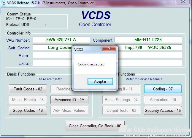

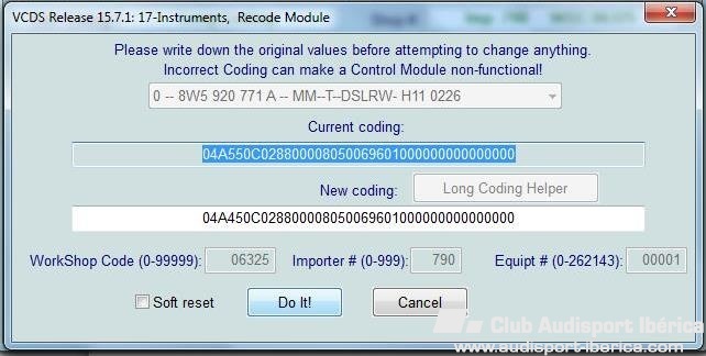

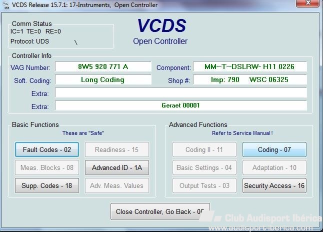

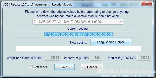

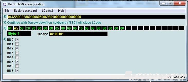

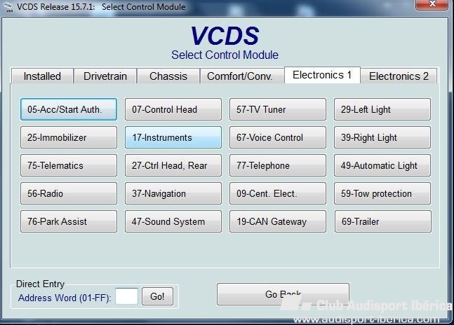

Grial Publicado 16 de Julio del 2016 Denunciar Compartir Publicado 16 de Julio del 2016 Vamos a poner las instrucciones para activar mediante Vag-Com el TEST DE AGUJAS al arrancar el coche. Es una pijadita chorra, pero mola. Módulo [17 - Instruments] [07 - Coding] [Long Coding Helper] Entrar en el Byte 1 Activar el Bit 0 Una vez marcado, le damos a Exit, y después a [Do It!] Nos saldrá que el código ha sido aceptado. Salimos, y listos. Ahora los pantallazos, para que quienes no estéis familiarizados, veáis a qué me refiero en cada paso: Responder Enlace al comentario Compartir en otros sitios web More sharing options...
