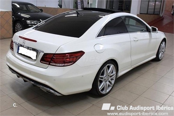

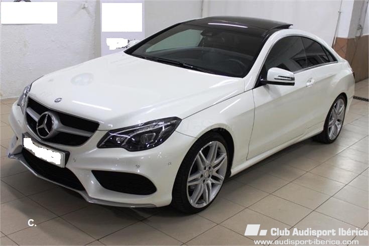

156SW Publicado 18 de Julio del 2016 Denunciar Publicado 18 de Julio del 2016 Bueno compañeros llevo mucho tiempo sin entrar por aqui, y ahora que entro es para decir adiós, e jubilado mi flamante audi a5, uno de los motivos principales es que se me a roto la caja de cambios multitronic y otro que no quiero gastarme una pasta en reparar la caja y con 275000km, es hora ya de cambiar a otra cosa, me he pasado al lado oscuro no es lo mismo pero esta muy bien os dejo una fotillos y seguiré por aquí por si me da por comprar otro audi o para poder ayudar en la que se pueda. mercedes clase E250 cdi coupe Responder
