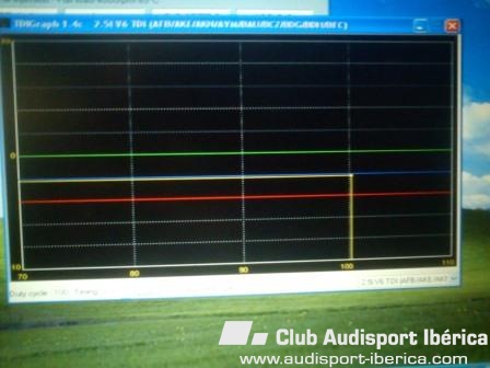

jafv Publicado 10 de Octubre del 2016 Denunciar Publicado 10 de Octubre del 2016 (editado) Yo he hecho el cambio de la distribución, y he marcado con tipex, la correa grande, para no tener que desmontar la segunda polea del arbol izquierdo (lado conductor), pero eso lo he hecho teniendo el cigüeñal, la bomba y los arboles de levas fijados con los útiles que hay para eso, y me ha arrancado bien.Arrancado bien, pero no va fino del todo, pero eso es el timing. Esta tarde he podido comprobar el timing, y he visto que no estaba bien. Está por encima de la línea verde, por lo que me toca hacer el ajuste final. Pero para ese ajuste final no hace falta desmontar la distribución, es bastante mas sencillo. Adjunto una foto del timing sacada de http://www.audi-sport.net/xf/threads/cold-starting-problems-2-5tdi-afb.175303/ En mi caso la linea amarilla que luego cae en vertical está por encima de la linea verde, pero con eso ya contaba com parte del proceso del cambio de las correas de distribución. Editado 10 de Octubre del 2016 por jafv Responder

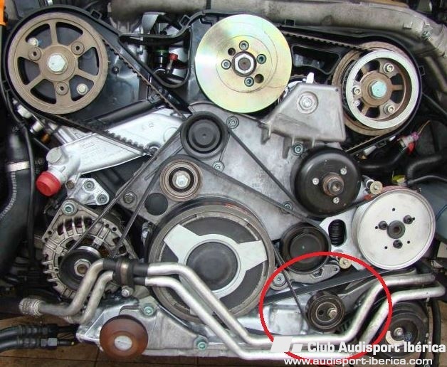

jafv Publicado 10 de Octubre del 2016 Denunciar Publicado 10 de Octubre del 2016 (editado) Pero si te ha dejado un diente saltado, le va a tocar desmontar todo y empezar de nuevo, con los útiles de calado en su sitio, y esta vez ya que no tendrá las marcas de tipex de la correa vieja, tendrá que desmontar las dos poleas del arbol izquierdo. Pero es su culpa, por ahorrarse una hora de trabajo. En esta foto que adjunto, el arbol izquierdo con sus dos poleas, una desde el cigüeñal para ser movido, y otra hacia la bomba para moverla, es el que en la foto se ve en el lado derecho de la foto. Para ajustar el timing solo hay que aflojar los tres tornillos primeros que se ven en el arbol izquierdo (derecha en la foto) Editado 10 de Octubre del 2016 por jafv Responder
