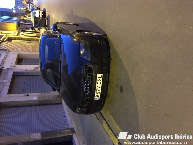

carlos_sl Publicado 19 de Julio del 2016 Denunciar Publicado 19 de Julio del 2016 Hola, buenas tardes, hace 6 meses adquiri un audi TT mk1 1.8T 150cv con 83000km. Espero poder aportar y aprender lo maximo en este foro. Mis dudas son que me toca cambiar los discos y las pastillas ahora en poco tiempo y queria saber si alguien sabia la referencia exacta de cada pieza para poder comprarla por internet. Aqui os dejo unas fotos de mi pequeño Perdon por repetir una imagen es que no me dejaba borrarla Responder
