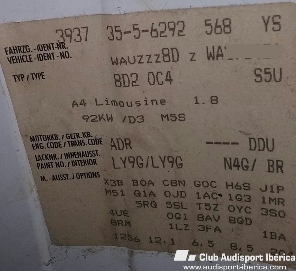

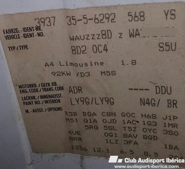

Athabasco Publicado 24 de Julio del 2016 Denunciar Compartir Publicado 24 de Julio del 2016 ¿Alguien sabe la denominación o nombre de color de mi A4 B5 en color rojo? . Es que me quiero comprar un kit de reparación de arañazos para algunos piquetazos de pintura. Espero que conforme pasen los días , em mar de dudas vaya a menos ... Saludos y muchas gracias por todo. Abre el compartimento de la rueda de recambio (si tienes el libro de revisiones tambien sale ahi) y en el lateral de la parte derecha del hueco de la rueda veras una etiqueta enganchada donde sale un monton de informacion del coche y entre ellas el codigo de color, es como esta y ahi donde pone PAINT es el codigo, en mi caso LY9G. S2 Responder Enlace al comentario Compartir en otros sitios web More sharing options...
