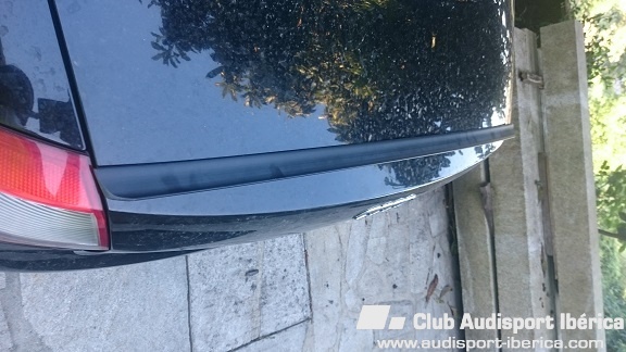

chancosta Publicado 23 de Julio del 2016 Autor Denunciar Publicado 23 de Julio del 2016 (editado) bueno compañeros dejando a un lado lo del antiniebla aquí vengo con la siguiente mod y sus dudas, ayer por fin me llego la cubeta o alfombra de maletero junto con un spoiler para el maletero que compre en "autos el dorado" no se si alguno de vosotros lo compro ahí pero tengo una duda y es que el spoiler no coincide con el capo, solo coincide si lo deformo dando le forma curva y me gustaría saber si vosotros tuvisteis que hacer lo mismo y como hicisteis para pintarlo(si lo pegasteis y luego lo pintasteis en un taller o si primero lo pintasteis y luego lo pegasteis y como hicisteis para que al doblarlo para pegar no saltara la pintura. os mando unas fotos a ver que me podéis decir Editado 23 de Julio del 2016 por chancosta Responder
Carlisu84 Publicado 23 de Julio del 2016 Denunciar Publicado 23 de Julio del 2016 Que raro que no venga con la forma del portón. Si es moldeable con calor, le daría primero la forma del portón y luego lo llevaría a pintar para posteriormente pegarla. Desde mi CPD Responder
Argentum Publicado 23 de Julio del 2016 Denunciar Publicado 23 de Julio del 2016 Seguro que era para A4? Tiene mala pinta eso. Los elásticos son bastante malos, luego a la pintura le salen burbujas. Lo mejor es pillar uno de fibra réplica si no quieres comprar el de Audi. Responder
chancosta Publicado 23 de Julio del 2016 Autor Denunciar Publicado 23 de Julio del 2016 les mande un correo a la empresa preguntando si estaban seguros de que ese era el producto por que alomejor se equivocaron, de todas formas aver si alguien que lo comprara en esa tienda me puede contestar por favor Responder
Redfox Publicado 23 de Julio del 2016 Denunciar Publicado 23 de Julio del 2016 (editado) Norauto no por Dios!! jajajajajaja En cuanto a ese spoiler y ya suponiendo que sea asi y haya que darle forma te va a dar mas guerra que comprar uno original o simplemente que venga curvado ya.Seria un milagro que lo consiguieras adaptar correctamente. En todo caso seria pintar y luego colocar.Suerte... Editado 23 de Julio del 2016 por Redfox Responder
bluefrog Publicado 24 de Julio del 2016 Denunciar Publicado 24 de Julio del 2016 A ver que te responden porque si no es para poner una reclamación. Yo creo que no vas a poder adaptarlo pff Enviado desde mi LG-H815 mediante Tapatalk Responder
chancosta Publicado 31 de Julio del 2016 Autor Denunciar Publicado 31 de Julio del 2016 Hable con la empresa y me mandaron un manual como instalarlo bien y en el grupo de wats app me contesto un compañero que le echará bastante elastante a la mezcla de pintura para que no se desconche al doblar el spoiler Responder
bluefrog Publicado 2 de Agosto del 2016 Denunciar Publicado 2 de Agosto del 2016 Hable con la empresa y me mandaron un manual como instalarlo bien y en el grupo de wats app me contesto un compañero que le echará bastante elastante a la mezcla de pintura para que no se desconche al doblar el spoilerEntonces se puede doblar? Con calor o como? Enviado desde mi LG-H815 mediante Tapatalk Responder
