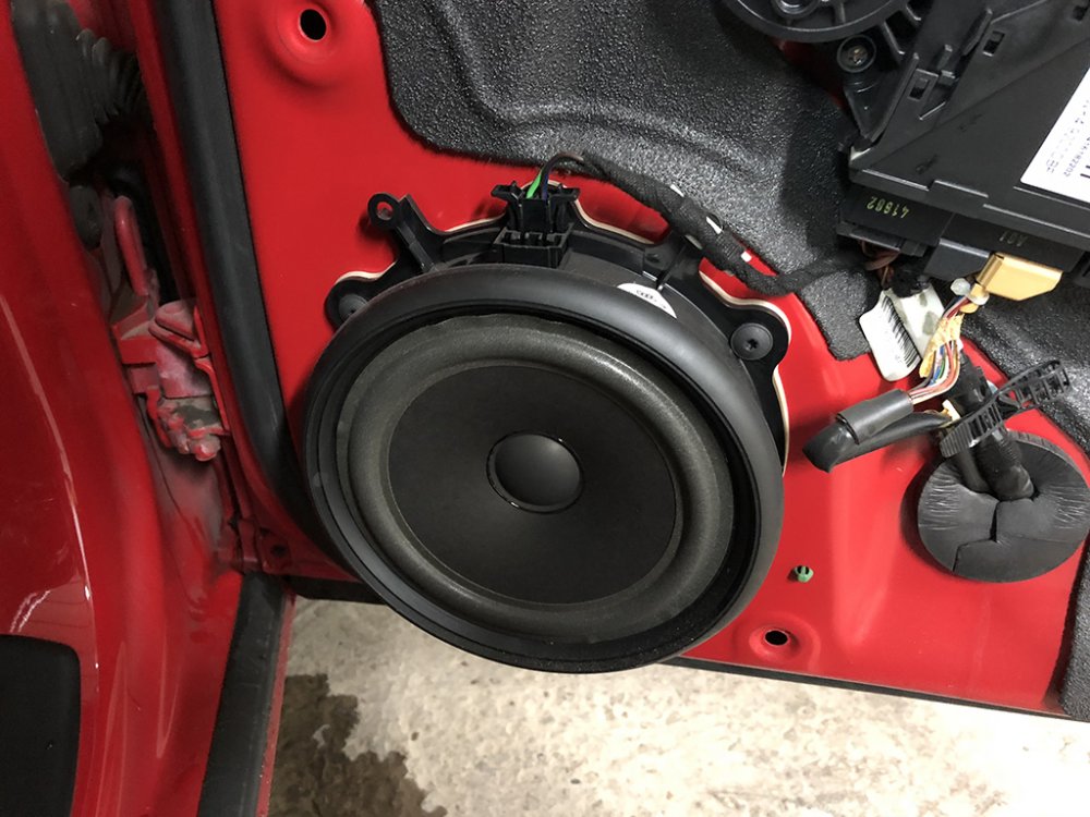

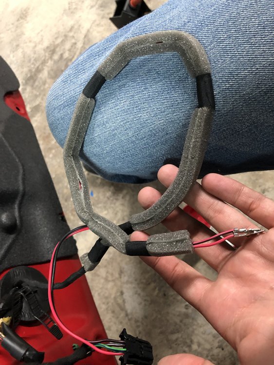

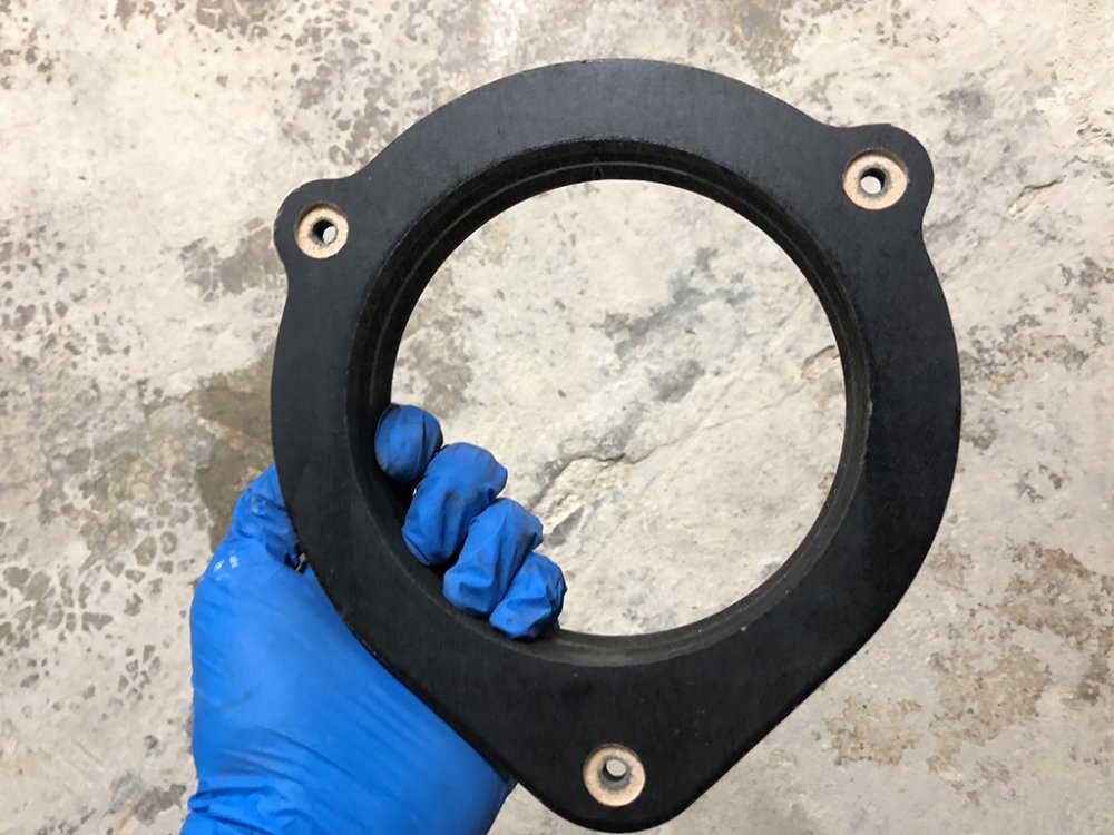

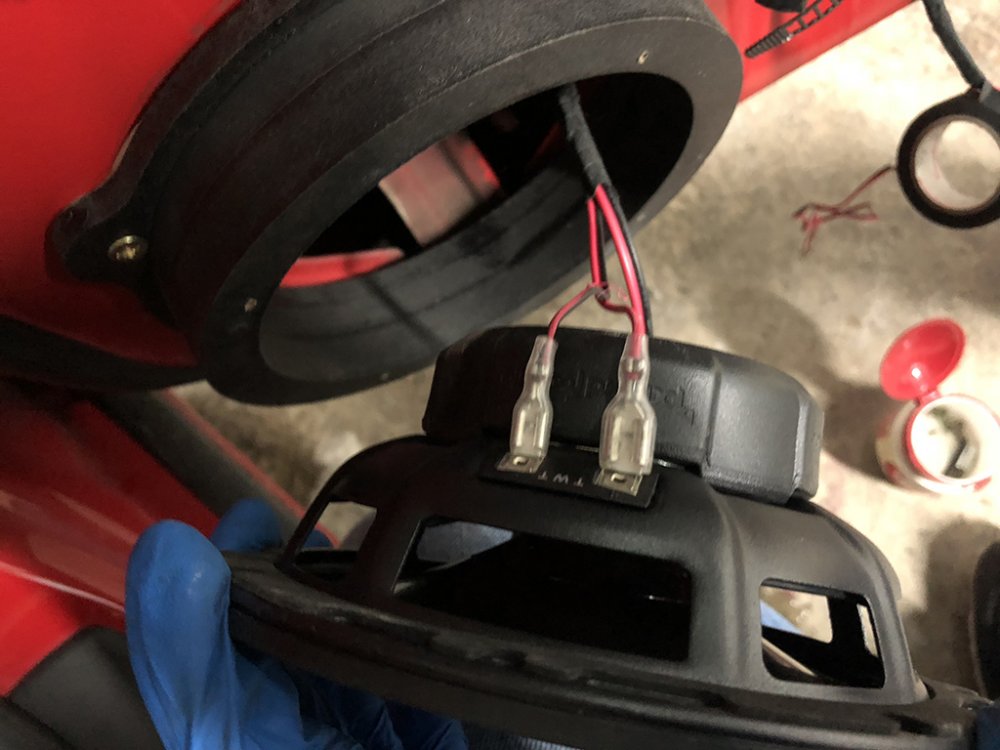

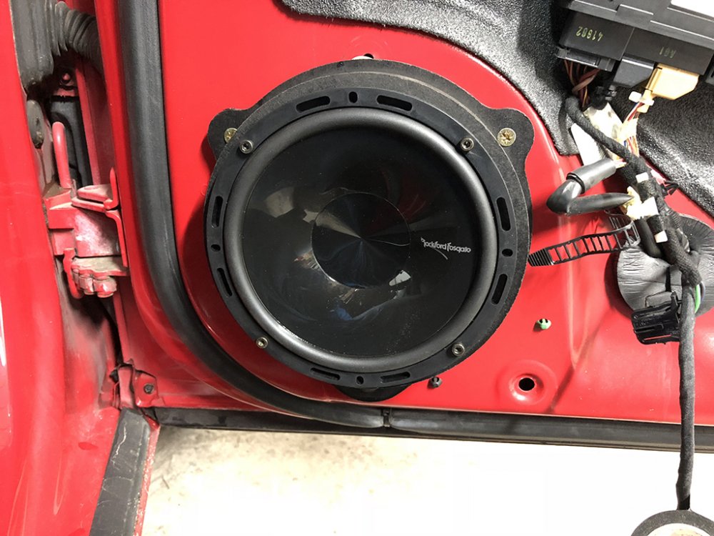

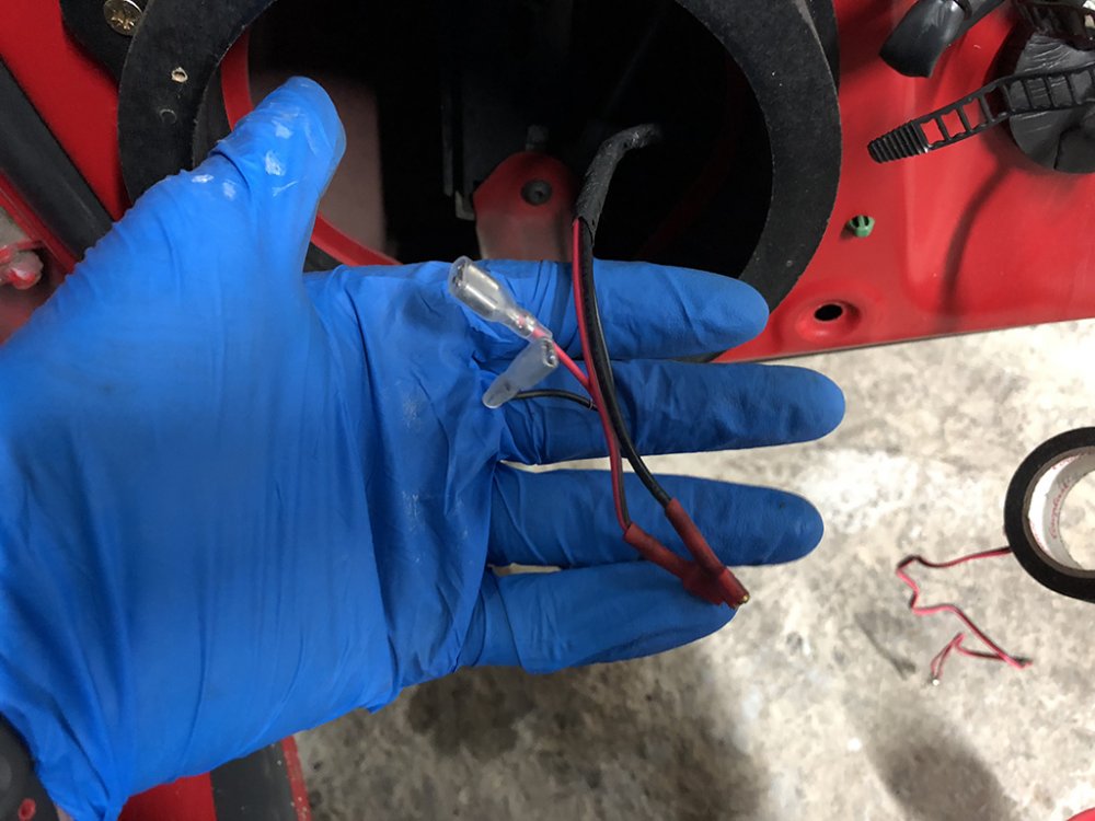

Una de las cosas que echo en falta es un poco más de calidad de audio... estuve valorando y rebuscando mucho para instalar el sistema de BOSE, por dejarlo todo lo más original posible, pero lo descarté porque no encontré ningún kit de altavoces entero, y con unos cuantos añitos ya es jugársela un poco.

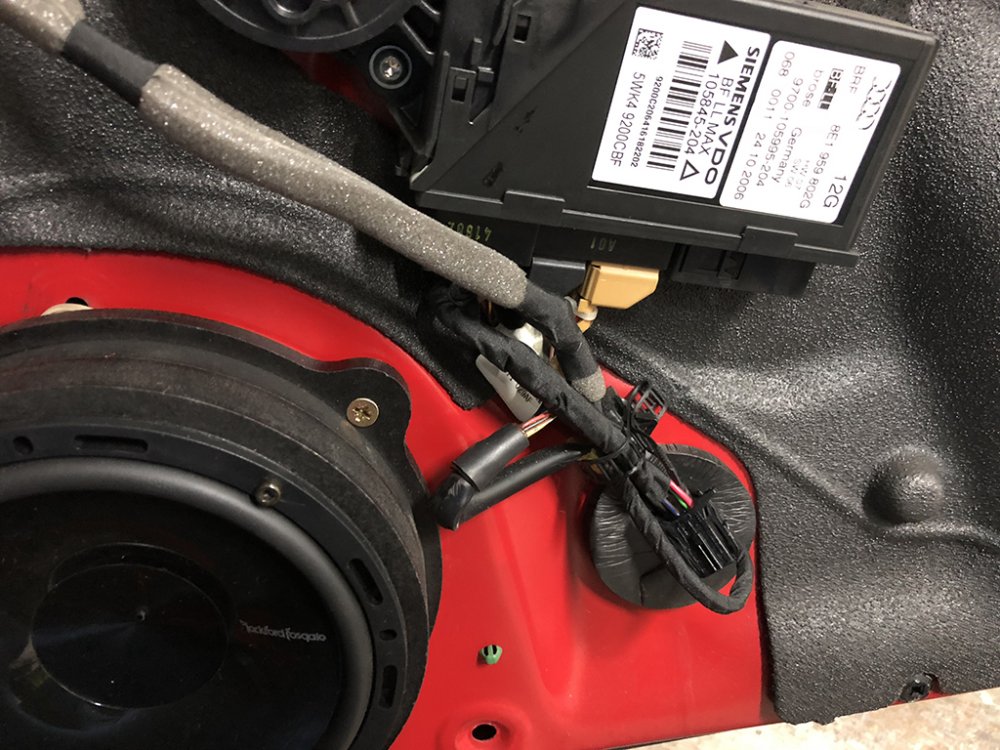

Intentando no modificar en esceso el coche, me decidí por unas vías separadas que integraran el filtro en el woofer (Rockford Fosgate P165-SI) y simplemente soldé la los cables a los pines del conector original.
Encontré también unos aros de DM específicos para el A4, aunque los tuve que modificar un poco haciendo unos talados anchos donde van los tornillos que lo sujetan a la puerta para que quedara más estanco. No se ve bien en las fotos, pero añadí una junta entre la madera y la chapa.
Altavoz original:
Soporte de DM modificado:

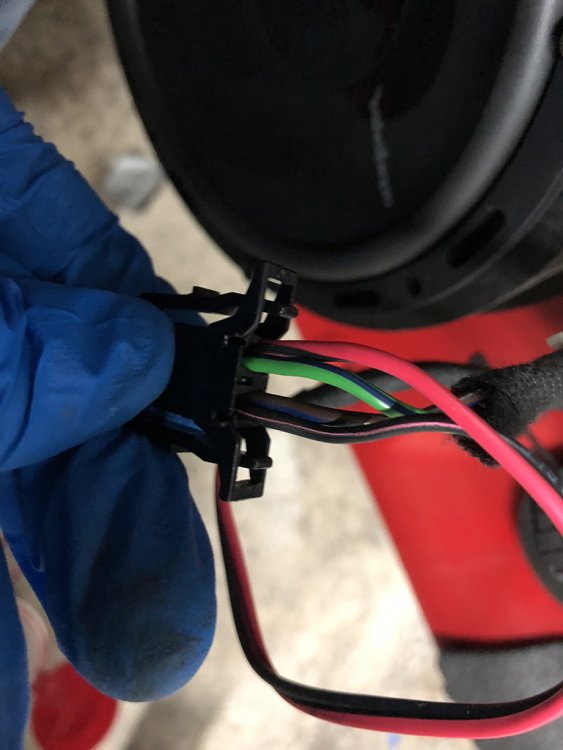

Cableado para woofer y tweeter:
Detalle de la conexión del tweeter a la salida del filtro, ubicado en el woofer:
Conexión en el conector original para no cortar cable (está soldado el cable al pin):
Woofer instalado:
Para el cableado del tweeter, a parte de encintarlo y embridarlo, le puse una espuma adesiva para evitar ruidos.
Del tweeter no tengo foto, pero lo tuve que pegar con silicona negra en el hueco original. A las malas si hay que retiraro con un cutter y algo de paciencia sale sin problemas.
Estoy muy contento con la mejora y la poca inversión que ha supuesto. Me queda el tema del altavoz central (que puede que lo desconecte) y el subwoofer, que estoy recopilando material para hacer algo parecido.

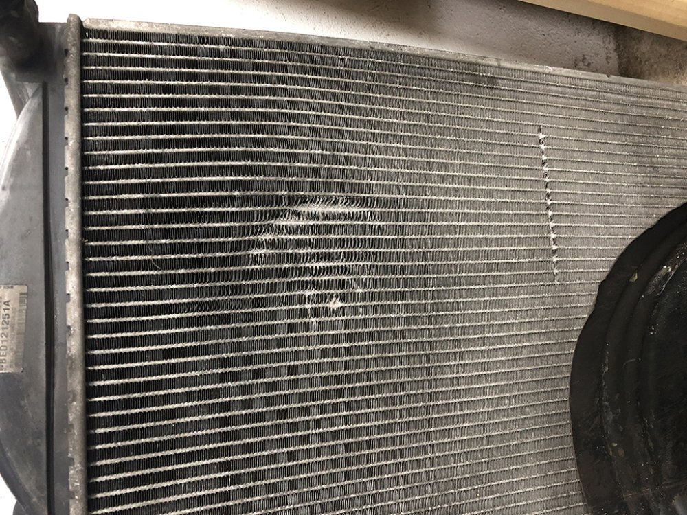

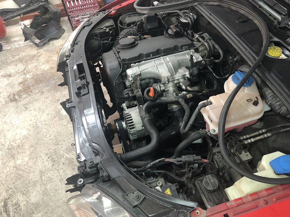

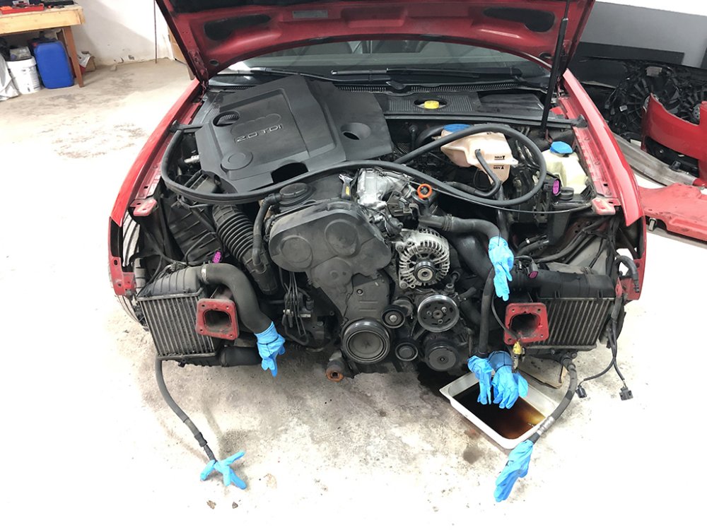

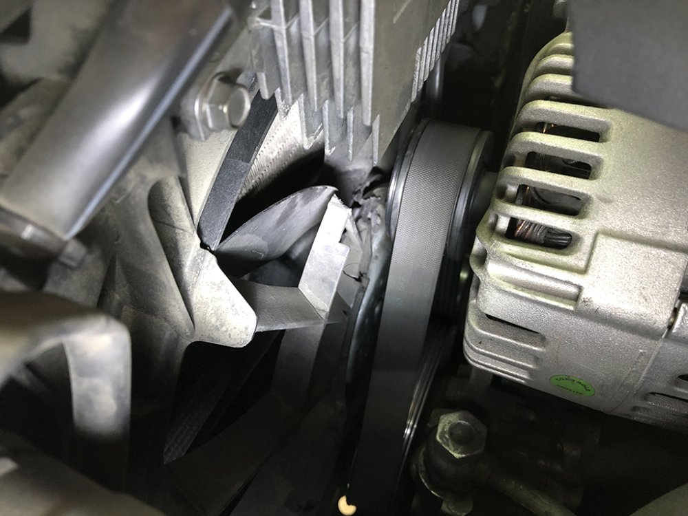

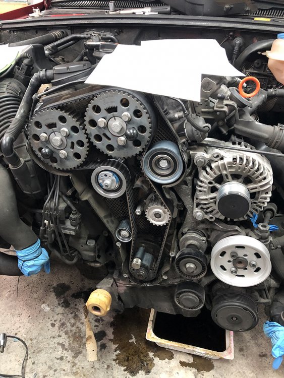

Vengo con otra actualización lejana! En marzo tuve un golpecito, que luego fue más de lo que aparentaba:
Empecé a desmontar y se golpearon ambos radiadores, y estos tocaron las poleas de alternador y bomba de servodirección. También se dobló el aspa de un ventilador y se rompió el soporte de éstos
Publicado (editado)

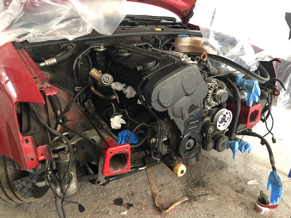

Manos a la obra! Desmontamos todo el frontal para ver hasta dónde han llegado los daños y hacer una lista interminable a material a cambiar:
- Radiador AC
- Radiador refrigerante
- Soporte portacerradura (estructura que aguanta los radiadores, ventiladores y demás
- Apoyos de plástico de la vigueta delantera (donde apoya el parachoques)
- Soporte ventiladores
- Ventilador grande (sólo el aspa)
- Poleas de servodirección y alternador
- Parrilla delantera
- Kit de repación de faro derecho (se partió un soporte del faro), por suerte sólo el soporte

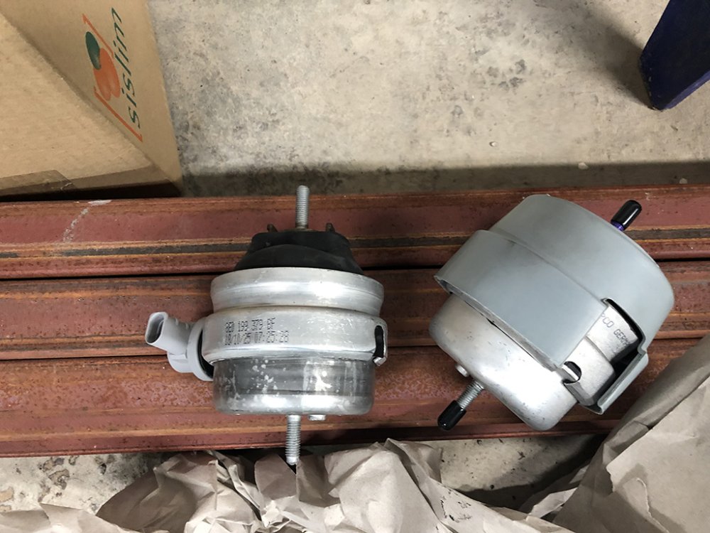

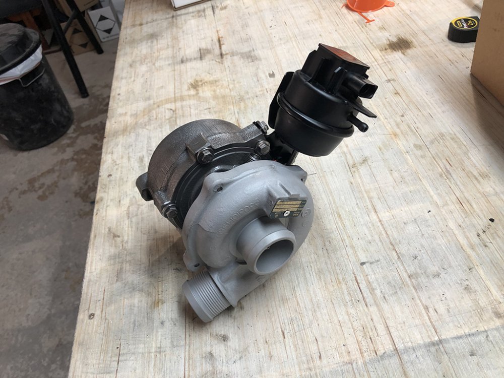

Peeeero, si me conocéis un poco, no puedo tener el coche así y "sólo" repararlo, así que empezamos otra lista de tareas:
- Soportes de motor
- Distribución con bomba de agua
- Matrículas de metacrilato
- Reconstrucción de turbo (en verano hacía algún ruido que no me gustaba y ya me curo en salud) y cambio de tubos de engrase y retorno de aceite
Editado por Hephestos

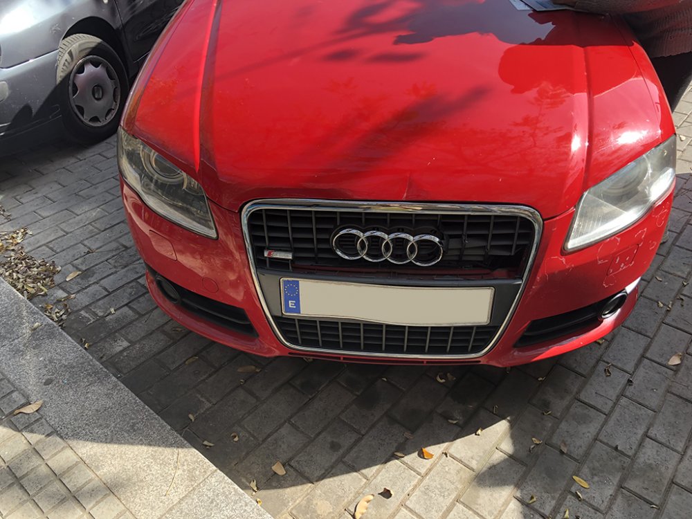

Después de estos mimos, vuelve a ir estupendamente, y como detalles estéticos, le pinté los retrovisores en plata y le añadí la parrilla frontal del RS4.
Sólo falta que pase por chapa-pintura, que debería ser en breve!
