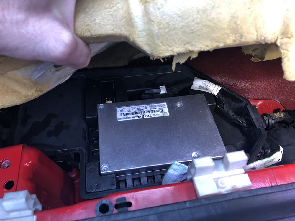

Actualizo un poco... Aun no ha pasado por chapa y pintura, pero he hecho un apaño que tenía en mente desde hace tiempo... Al cambiar el RNS-E por la versión 2010, perdí la función de SDS, y para volver a hacerlo operativo leí por el foro, pero todo el mundo hace "empalmes" en el cable del micro. Buscando por internet, me topé de casualidad con un kit de cableado para tontos, como yo, que se correspondía con los esquemas. Es el siguiente:
Dejo el link:https://www.ebay.es/itm/VW-RNS510-SKODA-COLUMBUS-SDS-Sprachsteuerung-Kabelsatz-Kabel-VOICE-CONTROL-FSE/163351265630?hash=item26087e815e:g:bdIAAOSw37tV9sku
Objetivo? En la instalación de fábrica, el micro va diretamente al bluetooth y con este cable, intercalamos el RNS-E entre el micro y el BT sin hacer ningún empalme ni soldadura.

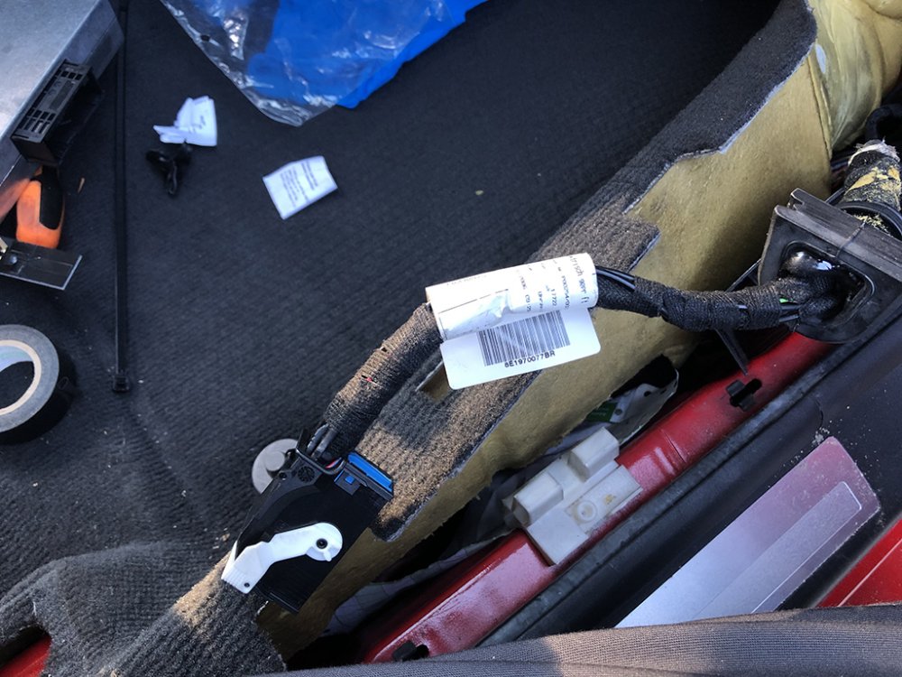

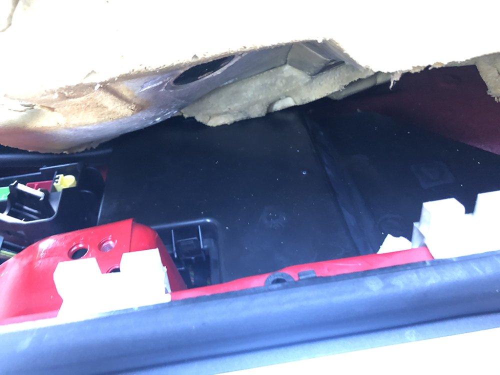

Lo que da más pereza es llegar hasta el BT: Quitar guantera, guarnecidos laterales, asiento... yo para tener algo de más espacio quité la consola central

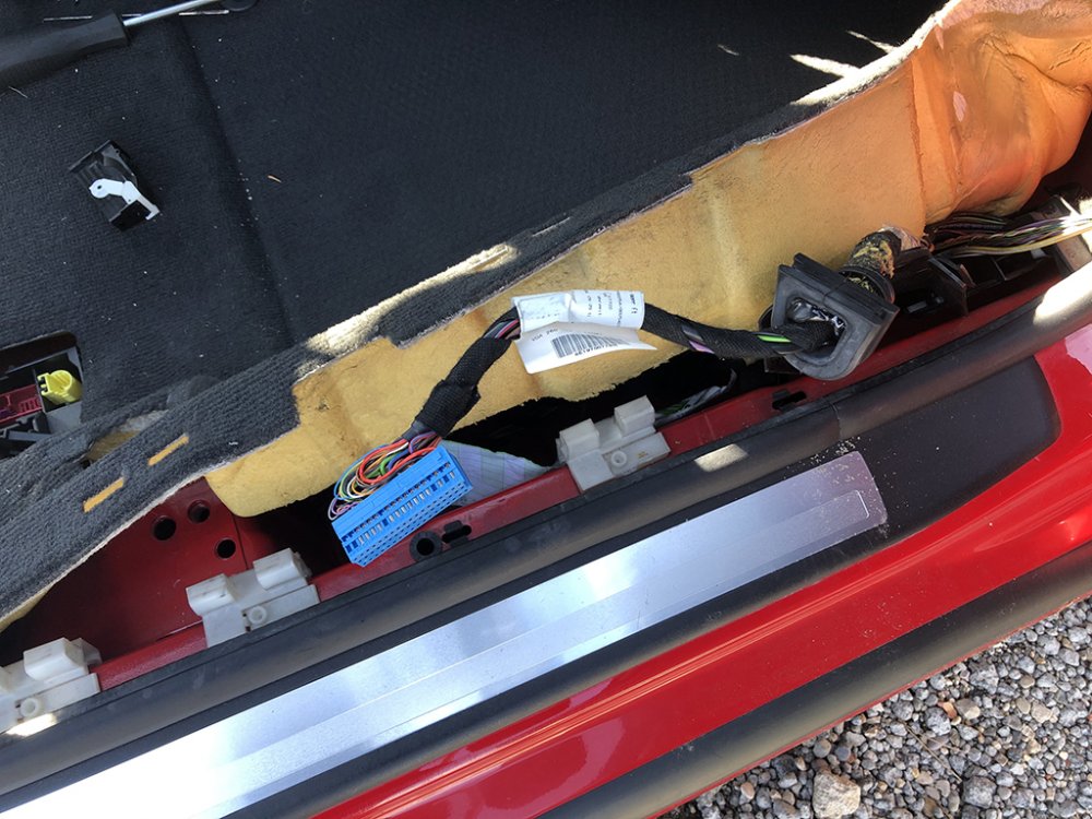

Quitamos la tapa, y nos parece la unidade de control del BT. Yo lo acabé sacando del coche para tener más espacio para maniobrar

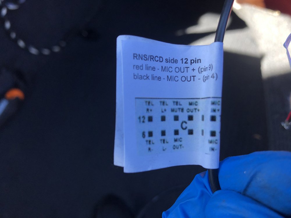

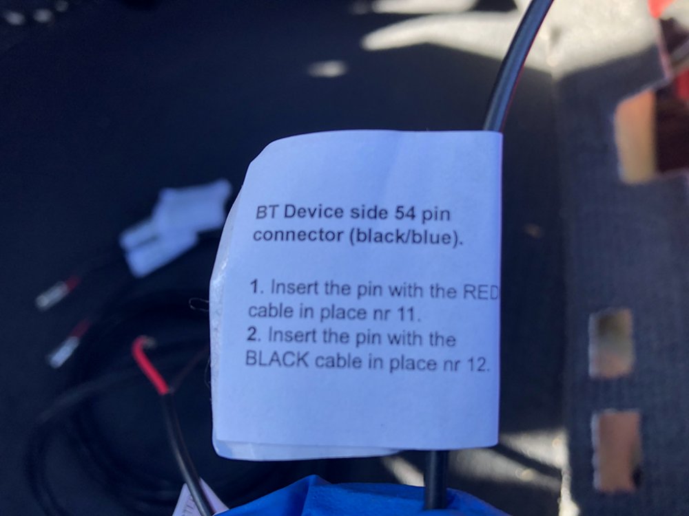

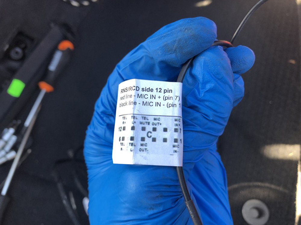

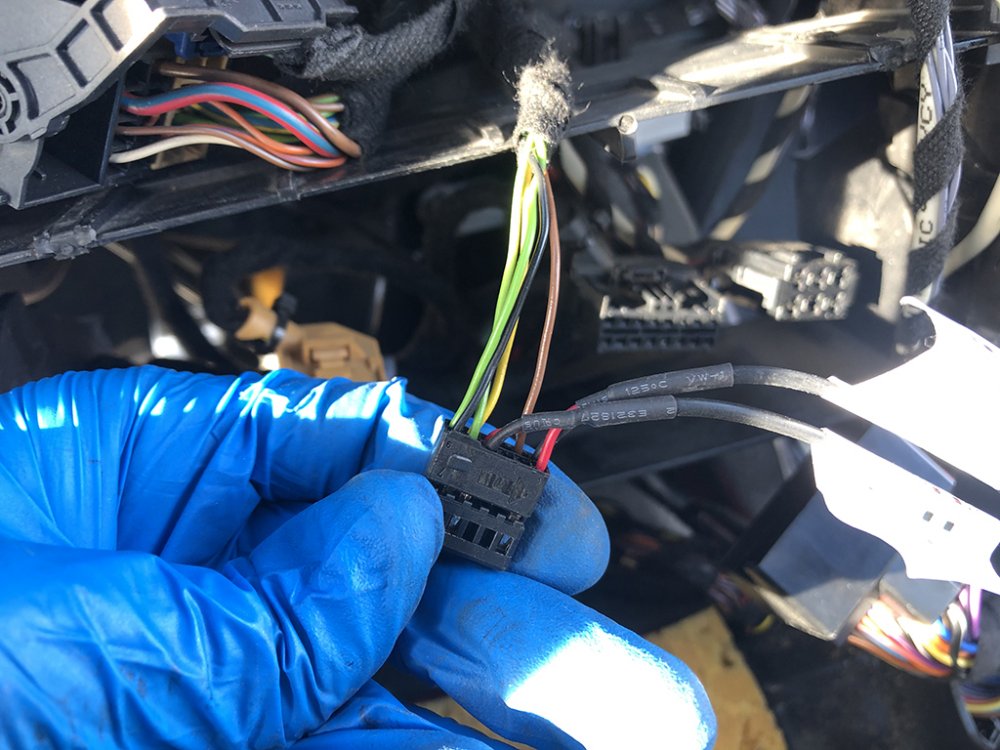

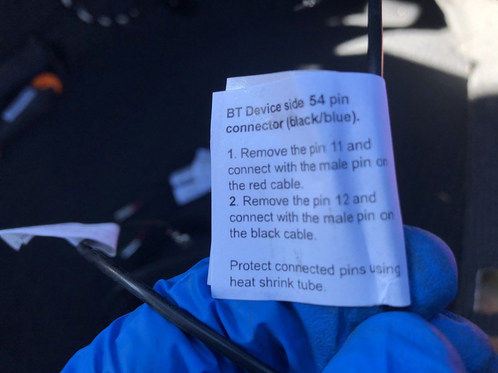

Revisando las etiquetas y el pinout del RNS-E, paso a hacer una prueba.

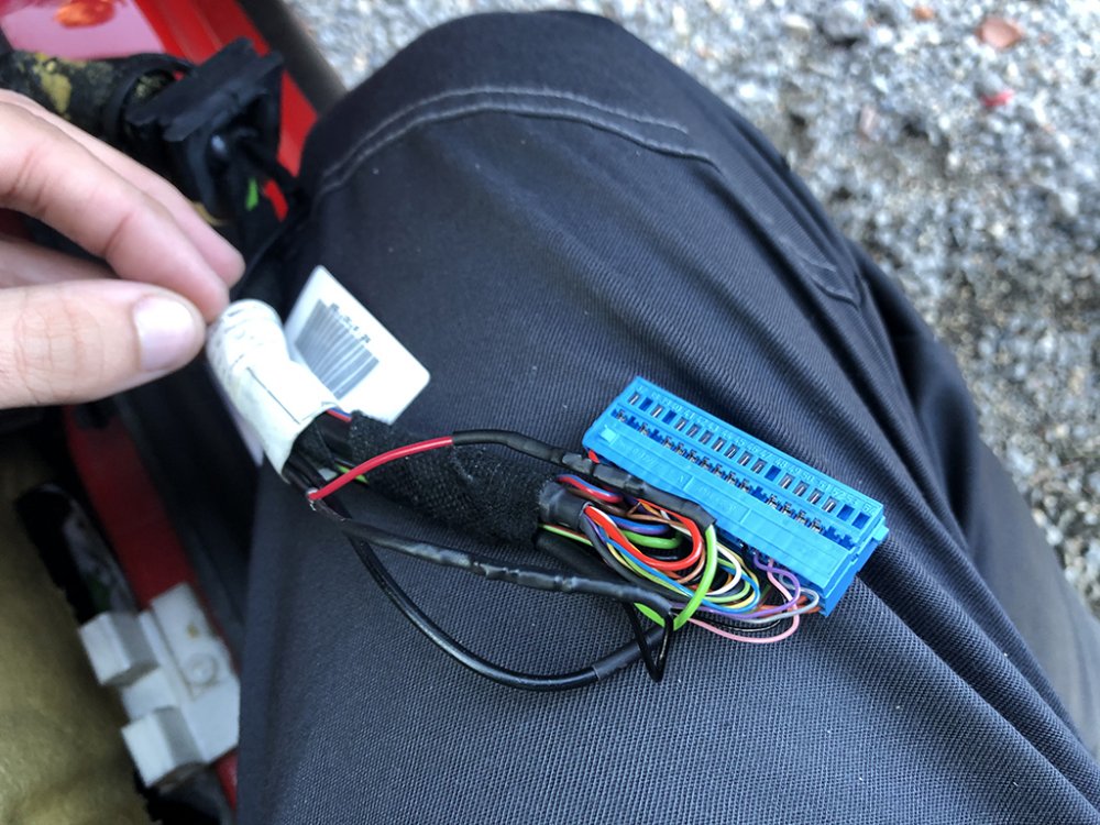

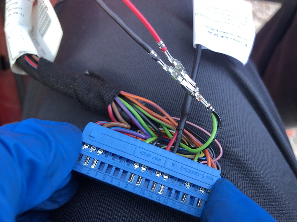

Lado Bluetooth
Lado RNS-E.. Aunque en la etiqueta pone MIC OUT+ (pin9), en mi RNS-E salía como MIC OUT+ (pin10). Fiaros del RNS-E mejor!

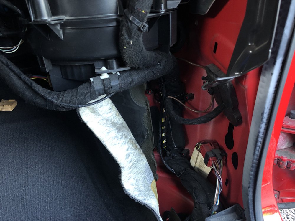

Una vez comprobado el funcionamiento, se pasan los cables a través del pasamuros del BT, se protejen los pines que quedan al aire con termorretractil y se encinta/embrida con el resto del cableado del coche para que no haya ruidos. Volver a montar y a familiarizarse con el SDS!
En cuanto a codificación no he tenido que hacer nada, porque la versión de RNS-E ya venía preparada para SDS.
Siento que no haya más fotos, pero no creo que tenga mucha complicación 🙂
Hasta la próxima!
