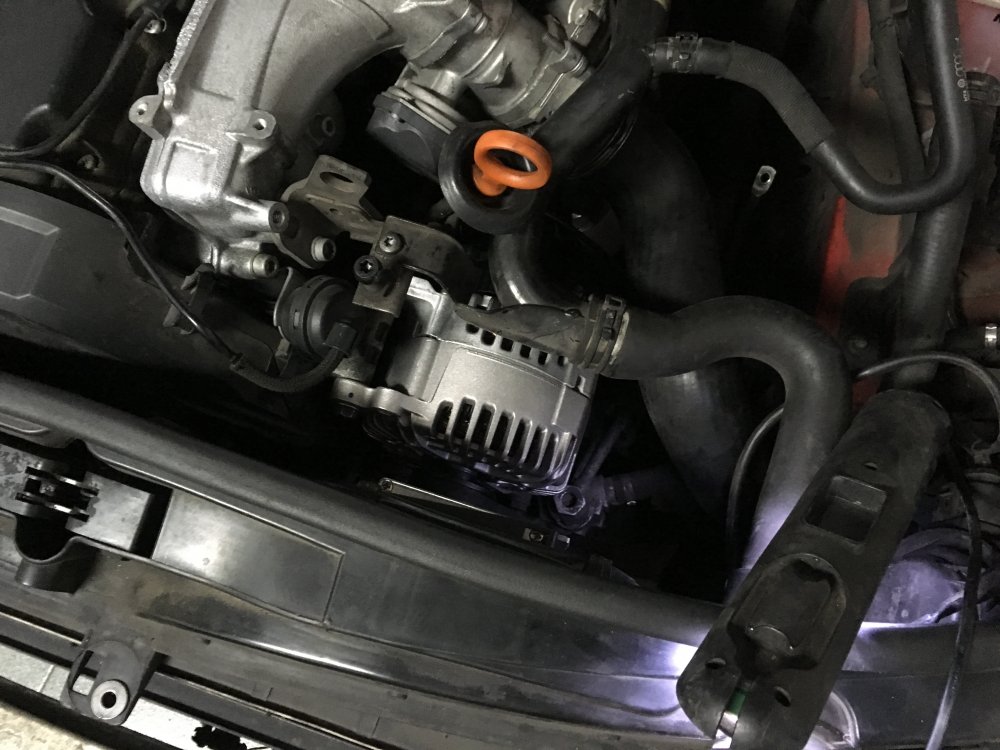

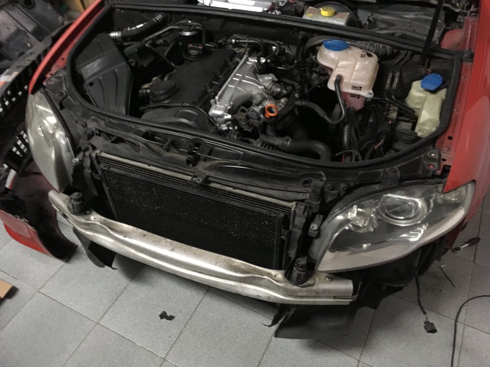

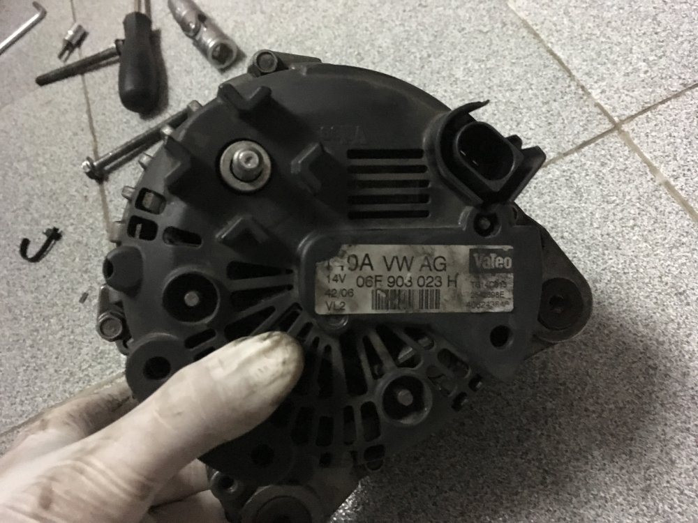

Primero me murió el alternador, la verdad que no esperaba que se tuviera que retirar el frontal para quitar los tornillos y sustituirlo!
Editado por Hephestos

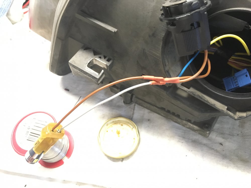

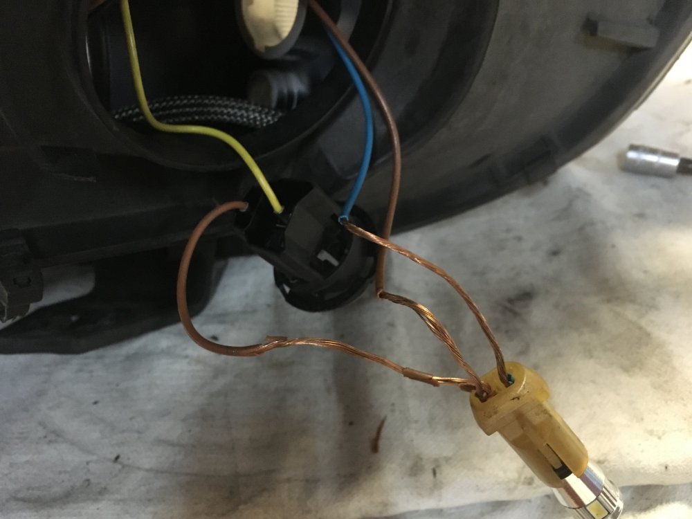

Por otro lado, me fallaban las luces de posición (de LED), y es que los cables de deshicieron literalmente:
Aun después de sustituir el cableado, al tener luces automáticas y si se encendían antes de arrancar el coche, al arrancar me marcaba fallo de bombilla. Lo que hice fue poner otro portalámparas exactamente igual en paralelo, con otra bombilla LED con resistencia, y dejarlo dentro del faro. Así la unidad de control ve más carga conectada y ya no da fallo.

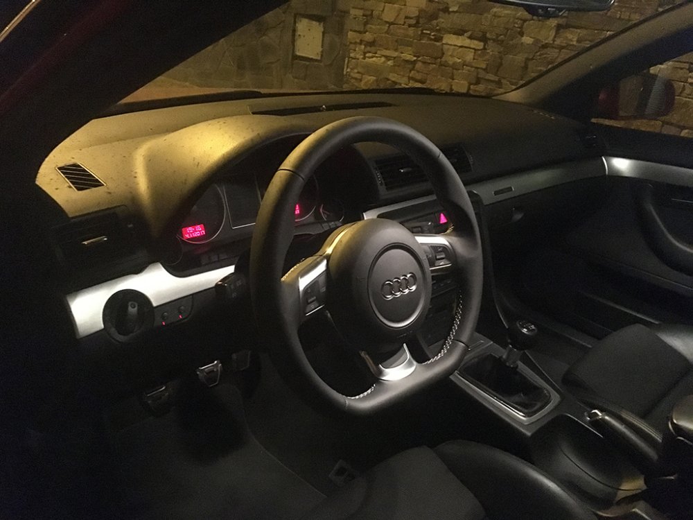

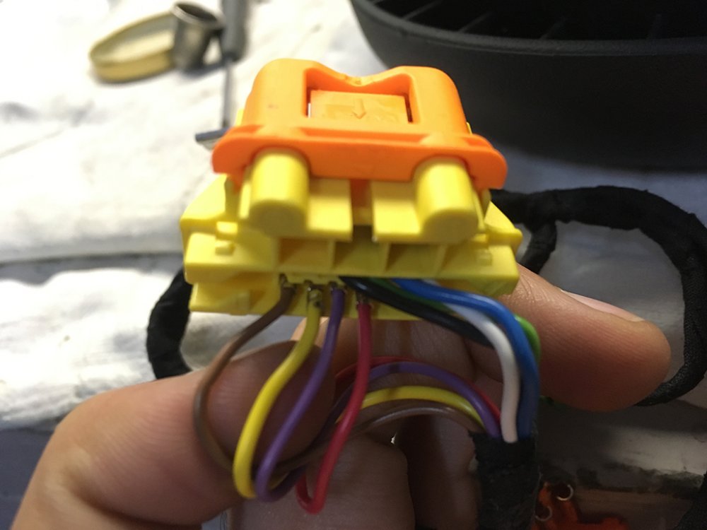

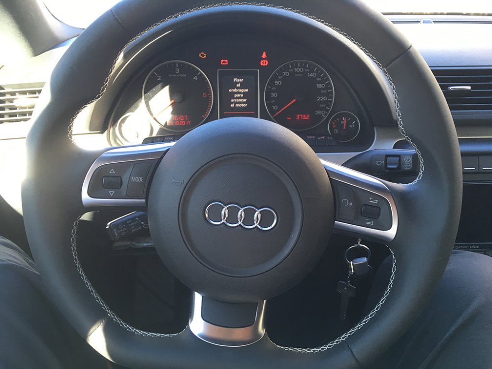

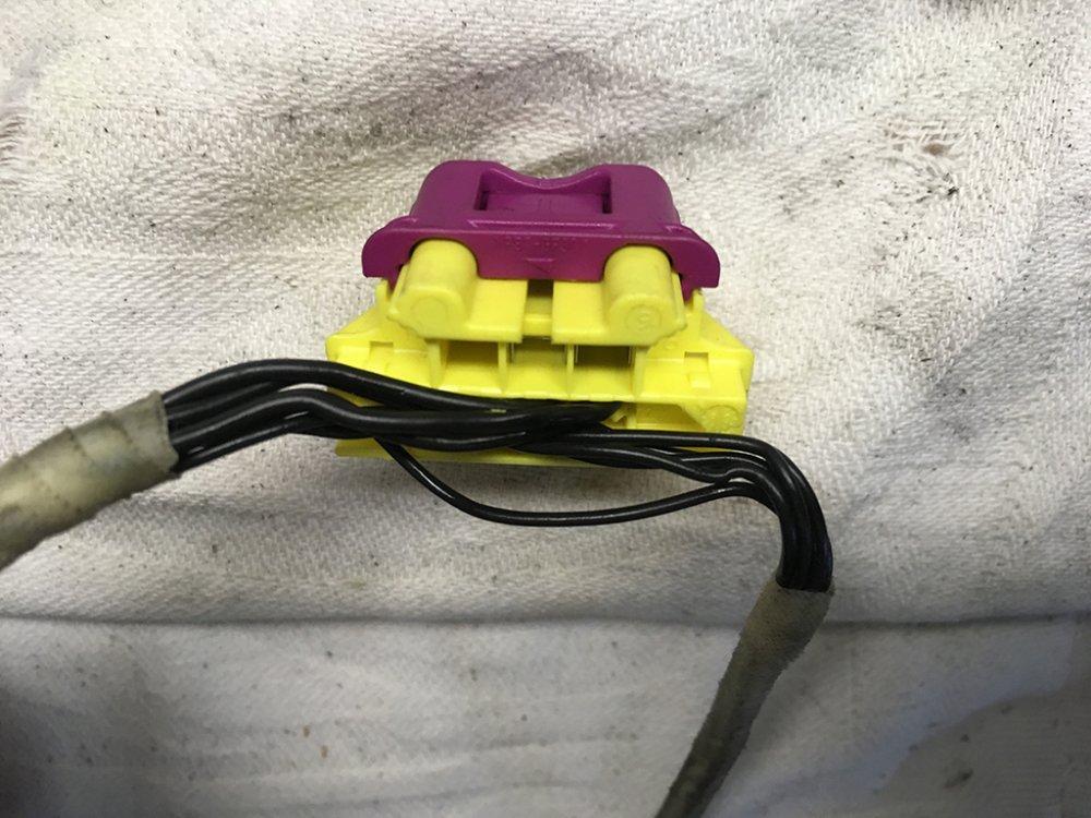

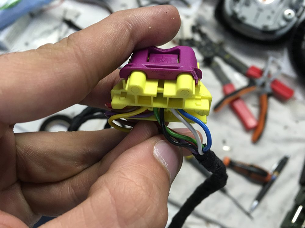

La siguiente modificación fue el volante achatado de TT. Aunque me dijeron que era plug&play, no coincidía ni el conector ni el pineado, así que revisé el original (muy intuitivo, todos los cables negros jajajja), quité los pines del otrigina, desmonté el conector del nuevo, y monté el conector original en el volante nuevo respetando el orden de pines del volante original. Dejo las fotos por si ayudan con los colores a algún compañero. También tuve que hacer una Y para los cables del cláxon, creo recordar.
El resultado fue espectacular!
Conector que venía con el volante nuevo:
Conector del volante original:
Conector del volante original movido al volante nuevo:
Volante montado en el coche:

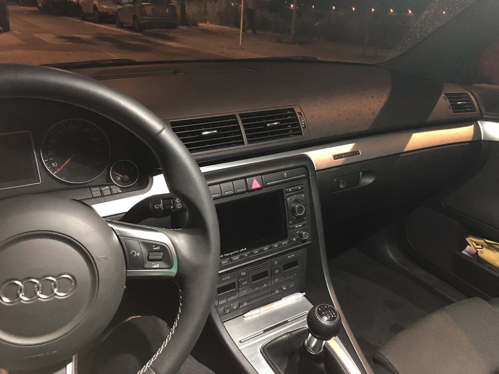

Aquí se puede ver después de haber cambiado las luces interiores a LED, y también se ve el nuevo RNS-E:
En 4/9/2019 a las 18:57, Hephestos dijo:
Caray que bien te ha quedado! Y Me encanta ese volante😍
Ten cuidado despejar suelta la bombilla de posición dentro del faro que te puede quemar algo

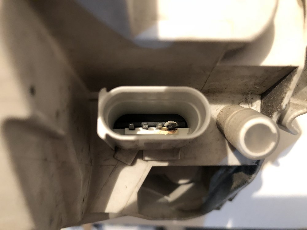

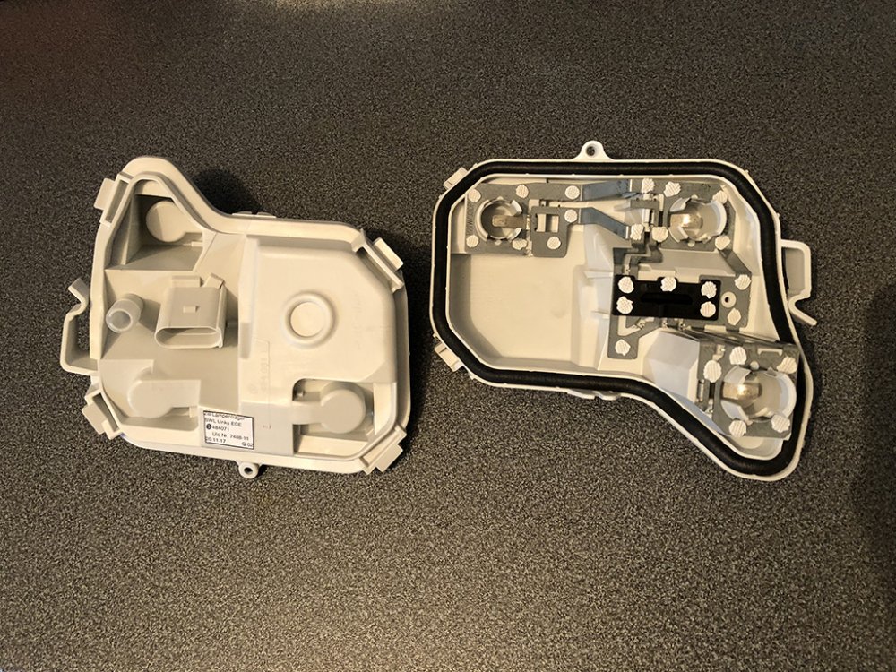

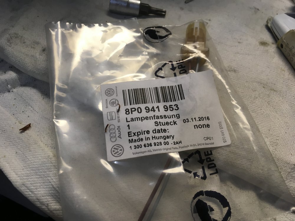

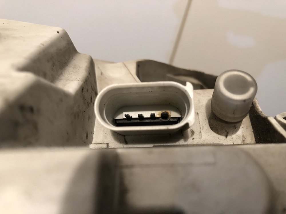

Tenía también un aviso de bombillas fundidas (traseras), y resultó ser el porta-lámparas, que estaba quemada la pista de masa. Fallaba igual por ambos lados.
Lo limpié un par de veces y se mantenía, pero finalmente reemplacé toda la pieza. Esto tiene pinta de fallo de diseño...

En 1/10/2019 a las 9:06, Hephestos dijo:
Mal endémico de estos coches, el mío está igual y algunos he reparado soldando un cable(si, chapuza total jejejje) cuanto sale el portalámparas y dónde lo compraste?

En 3/10/2019 a las 1:25, Carlisu84 dijo:
Pues no lo recuerdo... lo compré en concesionario...
Aunque con el tiempo pueda volver a fastidiarse, si aguanta otros 10 años ya va bien jajajaj
Muy  buenos cambios Hephestos!! Se nota que realizas las cosas con calidad, detalle y meticulosidad.
Llego tarde para decirte como mejorar el sistema de audio de este coche, pero estoy seguro que con tu cambio lo habrás mejorado enormemente.
Ese volante... si no fueran tan sumamente caros, me tiraba a por uno, ya que le queda fantásticamente bien
