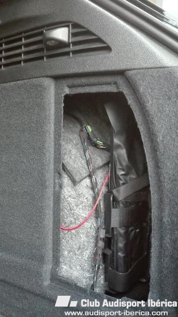

Asturmontes Publicado 10 de Septiembre del 2016 Autor Denunciar Publicado 10 de Septiembre del 2016 Hola, Retomo el tema ahora que cre tener el origen del problema. Al poco de iniciar pedi cita en mi concesionario, pero como su tecnico en electricidad estaba de vacaciones me dieron cita para un mes despues, concretamente para ante ayer. Finalmente no he podido ir y por curiosidad me he puesto a trastear y he descubierto un cable suelto imposible de ver por culpa del hueco, y de momento inaccesible para volver a conectarlo, lo he visto introduciendo en movil con la camara conectada. Esta tarde me pondre con ello y de paso cuelgo como se accede a ese espacio de los pasos de rueda Un saludo Responder

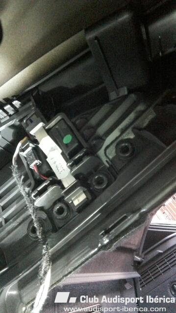

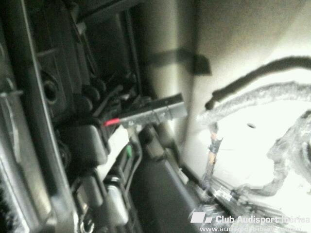

Asturmontes Publicado 11 de Septiembre del 2016 Autor Denunciar Publicado 11 de Septiembre del 2016 (editado) Bueno pues al final no podre arreglarlo yo mismo. Me encontre con doble problema, no poder acceder al hueco y no encontrar la otra conexion del cable que esta suelto, ¡Me falta un cable!. Os pongo unas fotos donde se ve la conexion como en forma de pipa recta suelta del soporte de la luz, pero me falta lo que encaja dentro de ella Editado 11 de Septiembre del 2016 por Asturmontes Responder
FrA1l3 Publicado 11 de Septiembre del 2016 Denunciar Publicado 11 de Septiembre del 2016 parece que falta el típico conector macho de 2 pines, referencia 1J0973119: Responder
FrA1l3 Publicado 11 de Septiembre del 2016 Denunciar Publicado 11 de Septiembre del 2016 Actualizo, a ver si te ayuda mejor esto. Los cables de ese conector son blanco y blanco/violeta, buscando así un conector con esos dos colores tiene que ser más fácil. Si logras despanelar, en el conector general gordo del maletero, en el lado derecho, un conector de 73 contactos, el blanco está en el pin 1 y el blanco/violeta en el pin 3 del mazo. Responder
Asturmontes Publicado 11 de Septiembre del 2016 Autor Denunciar Publicado 11 de Septiembre del 2016 (editado) Actualizo, a ver si te ayuda mejor esto. Los cables de ese conector son blanco y blanco/violeta, buscando así un conector con esos dos colores tiene que ser más fácil. Si logras despanelar, en el conector general gordo del maletero, en el lado derecho, un conector de 73 contactos, el blanco está en el pin 1 y el blanco/violeta en el pin 3 del mazo. Gracias!. Efectivamente son de ese color. Lo se porque desmonte en el lado izquierdo y vi la conexion de la otra luz. Pero en el derecho no estan los cables, no se donde han podido ir a parar.Lo malo es que no se como despanelar y me tocara llevar el coche al conce En la foto se ve la conexion del lado izquierdo, lo que me falta en el derecho son esos dos cables con funda textil que no se donde se han metido Editado 11 de Septiembre del 2016 por Asturmontes Responder

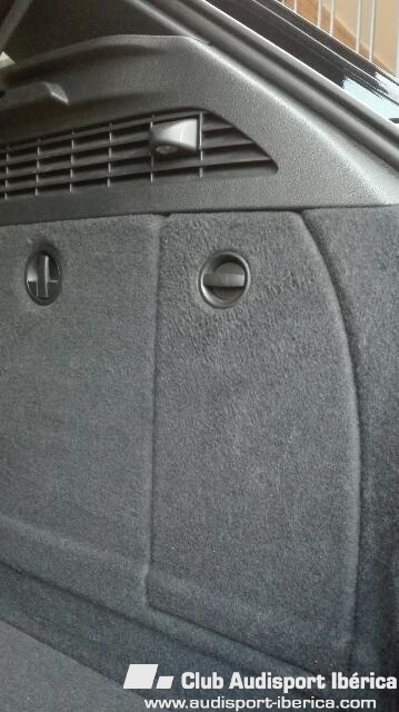

FrA1l3 Publicado 12 de Septiembre del 2016 Denunciar Publicado 12 de Septiembre del 2016 Pues si las tienes te lo agradeceria, si lo veo claro lo hago yo mismo. La garantia ya ha pasado. Un saludo Buenas! A ver si te valen las instrucciones, he puesto tu modelo de coche, aunque he mirado que para el mío es idéntico. https://dl.dropboxusercontent.com/u/31013136/Maletero.pdf https://dl.dropboxusercontent.com/u/31013136/Panel%20lateral.pdf https://dl.dropboxusercontent.com/u/31013136/Luz%20Maletero.pdf https://dl.dropboxusercontent.com/u/31013136/Gancho.pdf https://dl.dropboxusercontent.com/u/31013136/Argolla.pdf Aunque la imagen es para el panel izquierdo es idéntico al derecho, no hay instrucciones para el derecho, pero es igual. Desmontar gancho para bolsas y argolla inferior y sacar panelado. Hay un tornillo solo. Ya nos cuentas, saludos! Responder
Asturmontes Publicado 15 de Septiembre del 2016 Autor Denunciar Publicado 15 de Septiembre del 2016 Gracias de nuevo. Espero tener tiempo el fin de semana para intentar desmontarlo. Os ire informando Un saludo Responder
Asturmontes Publicado 17 de Septiembre del 2016 Autor Denunciar Publicado 17 de Septiembre del 2016 He desmontado los anclajes y el panelado no sale, esta sujeto por mas puntos. Ni se mueve. Tendre que esperar a tener tiempo para llevarlo al taller. Gracias por tu ayuda Responder
