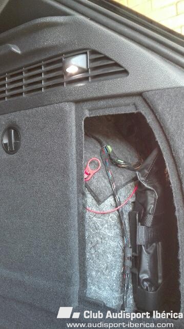

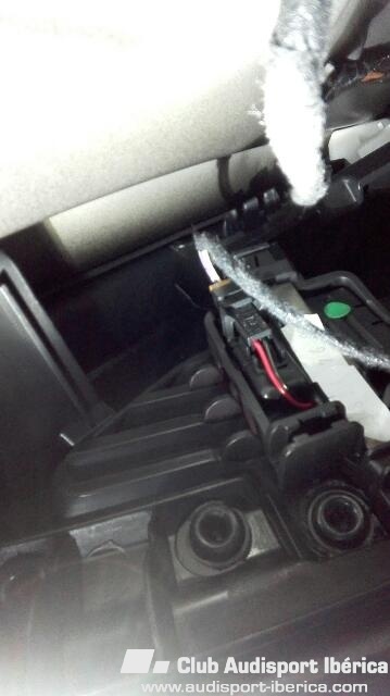

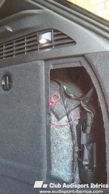

Como veis en las fotos anteriores el cable de apertura de emergencia del deposito (rojo) estaba empotrado detras del panelado, cosa extraña pues recuerdo que lo deje asi pero con la argolla a la vista. Pues voy a sacarlo y veo que esta enganchado y al separar un poco el panelado haciendo fuerza con la mano veo el cable suelto un poco mas alla.
Lo he conseguido sacar con un alambre doblado y luego conectarlo ha sido facil, solo me ha costado engancharlo en su soporte del plafon porque tenia que hacerlo a palpo (en la foto no esta aun enganchado al soporte)
