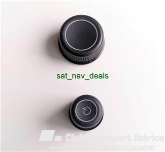

Ivan Aquattro Publicado 25 de Julio del 2016 Denunciar Compartir Publicado 25 de Julio del 2016 (editado) El de arriba es tipo VW, el segundo sin duda. Si aunque los botones cromados no me gustan nada, igual me pillo un juego por ebay y los cambio. Editado 25 de Julio del 2016 por Ivan Aquattro Responder Enlace al comentario Compartir en otros sitios web More sharing options...
Argentum Publicado 25 de Julio del 2016 Denunciar Compartir Publicado 25 de Julio del 2016 Tú crees que se le puedan acoplar los de la RNS-E? A mi tampoco me gustan nada, ni los textos chinorris del botón de volumen, pero no hay otra cosa mejor con Android jajaja Yo llegué a plantearme hasta pintar la careta de la radio, pero ya puestos habría que buscar una pintura que igualara el tono con el del clima. Responder Enlace al comentario Compartir en otros sitios web More sharing options...
Ivan Aquattro Publicado 25 de Julio del 2016 Denunciar Compartir Publicado 25 de Julio del 2016 (editado) Tú crees que se le puedan acoplar los de la RNS-E? A mi tampoco me gustan nada, ni los textos chinorris del botón de volumen, pero no hay otra cosa mejor con Android jajaja Yo llegué a plantearme hasta pintar la careta de la radio, pero ya puestos habría que buscar una pintura que igualara el tono con el del clima. No lo se, pero el pattex hace milagros jajaja La pintura la hay en spray en audi, estan las referencias por el foro. 6PS negro soul. Pintura para plásticos interiores Beige twist: LLS MAX 4QC A1 Azul Marítimo: LLS MAX 3ZQ A1 Negro soul: LLS MAX 6PS A1 LLS MAX 1DH A1 - 16,54EUR UVP - 2K-Interieur-Softlack - achatgrau LLS MAX 1GK A1 - 16,54EUR UVP - 2K-Interieur-Softlack - kamutbeige LLS MAX 42R A1 - 16,54EUR UVP - 2K-Interieur-Softlack - jive LLS MAX 4D9 A1 - 16,54EUR UVP - 2K-Interieur-Softlack - indigoblau LLS MAX EC3 A1 - 16,54EUR UVP - 2K-Interieur-Softlack - platinhell Editado 25 de Julio del 2016 por Ivan Aquattro Responder Enlace al comentario Compartir en otros sitios web More sharing options...
Argentum Publicado 25 de Julio del 2016 Denunciar Compartir Publicado 25 de Julio del 2016 Pero esas son para molduras y demás, el clima y radio llevan otro tono distinto. También creo que dejaron de venderlas. Responder Enlace al comentario Compartir en otros sitios web More sharing options...
Ivan Aquattro Publicado 25 de Julio del 2016 Denunciar Compartir Publicado 25 de Julio del 2016 Pero esas son para molduras y demás, el clima y radio llevan otro tono distinto. También creo que dejaron de venderlas. En la volkswagen los venden porque los vi yo no hace mucho. El navigation que tengo yo tiene el mismo tono que los pulsadores y agarraderas de puerta. La unica diferencia es que la consola y paneles son de plastico rugoso pero esa pintura ya te digo yo que queda bien. Responder Enlace al comentario Compartir en otros sitios web More sharing options...
Argentum Publicado 25 de Julio del 2016 Denunciar Compartir Publicado 25 de Julio del 2016 Pues nada si te animas ya nos contarás, porque a mi es algo que me trae mosca la verdad. Aunque a mi me queda todavía un buen tiempo para dar el salto a la radio Android, con la interfaz MP3/Bluetooth y los controles del volante me apaño muy bien jajajaja Responder Enlace al comentario Compartir en otros sitios web More sharing options...
