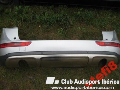

Pero claro, nuestro parachoque CREEMOS que tendríamos que cambiarle la parte inferior porque es igual que la de este coche (todo del color del coche pintado, pero 2 partes): ih14c3.jpg

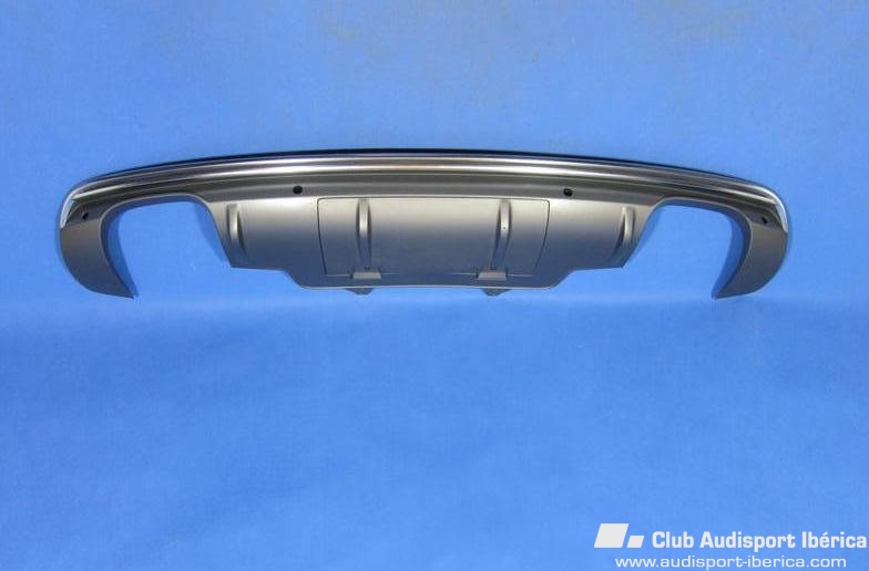

Por lo tanto creemos que la parte de debajo debemos de ponerle (si es que se puede) la del 2013 en adelante que si viene preparada para un difusor del kit que puse arriba, seria esta la parte inferior del parachoques:
(Fijaros justo debajo de donde termina la pintura metalizada del coche y empieza el "plástico negro" eso es la parte inferior del parachoques, la de esta foto se ve que viene para el difusor y la nuestra es lisa como la imagen de arriba)

sline 2011, como este?
quitamos tu difusor y queda tal cual....
y con el nuevo difusor.....
Por lo tanto si quieres un difusor barato barato toma 114 euros , aprovecha este.....

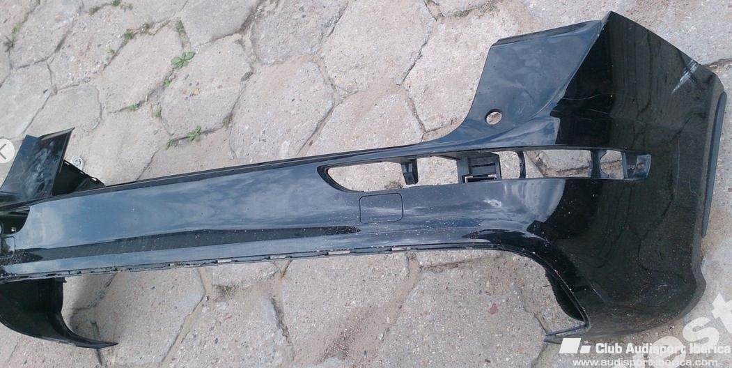

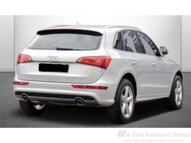

o como este....... que también es del 2011
Si es como este, te toca cambiar todo el parachoques....
porque es una pieza entera como esta imagen
Yo tengo éste último del 2009, el que no lleva rejilla.
Si quiero ponerle rejilla, es todo el parachoques no?

En tu caso nachete...
de la ultima foto solo la pieza identificada en azul, y por posibilidades tienes la del offroad...
según tu configuración.....

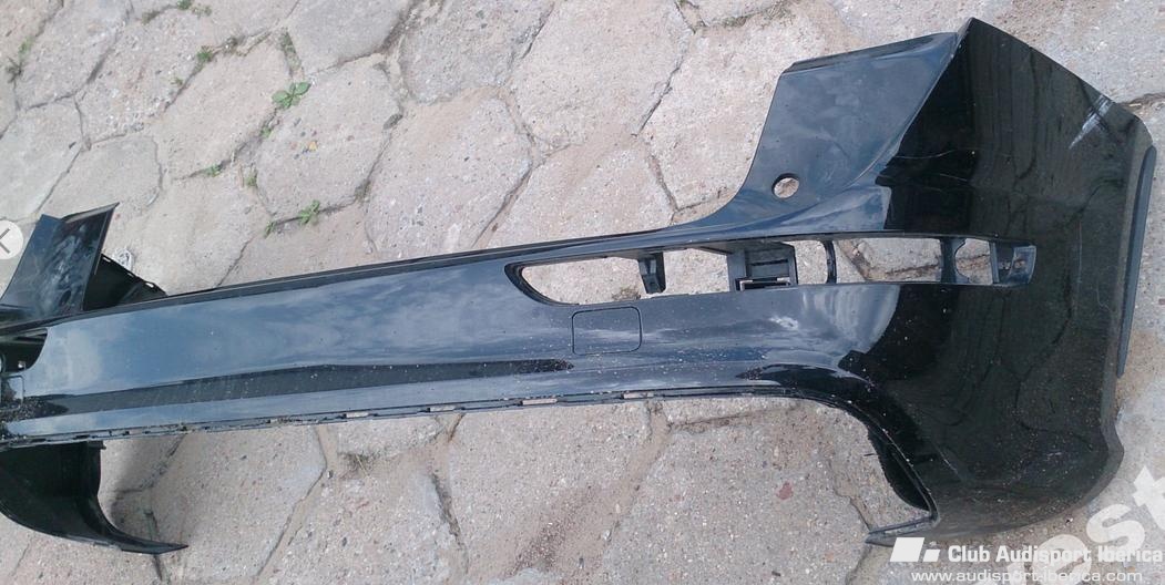

Ya estoy devuelta por aquí que tengo algo mas de tiempo.. @matraca te iba a subir fotos pero es que acabo de repasar el hilo y es como el blanco que me dices que es de 2011 (el mío también es de 2011) que tiene 20.000 grapas que el parachoque son 2 piezas (sin difusor)
Yo podría cambiar esa pieza de mas abajo y cambiarla por la que trae para difusor? o tendria que cambiar el parachoques completo?
Igualmente te pongo una foto del mío aunque es como el de mas arriba que me dices:
(Como ves a media altura tiene el corte (antes de los sensores) pero no tiene ningún espacio para ningún difusor. Si pudiésemos solo quitar esa pieza seria mucho mejor que quitar toooodo el parachoques trasero)
Editado por pupila1992

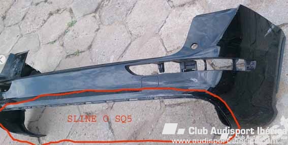

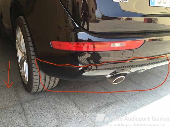

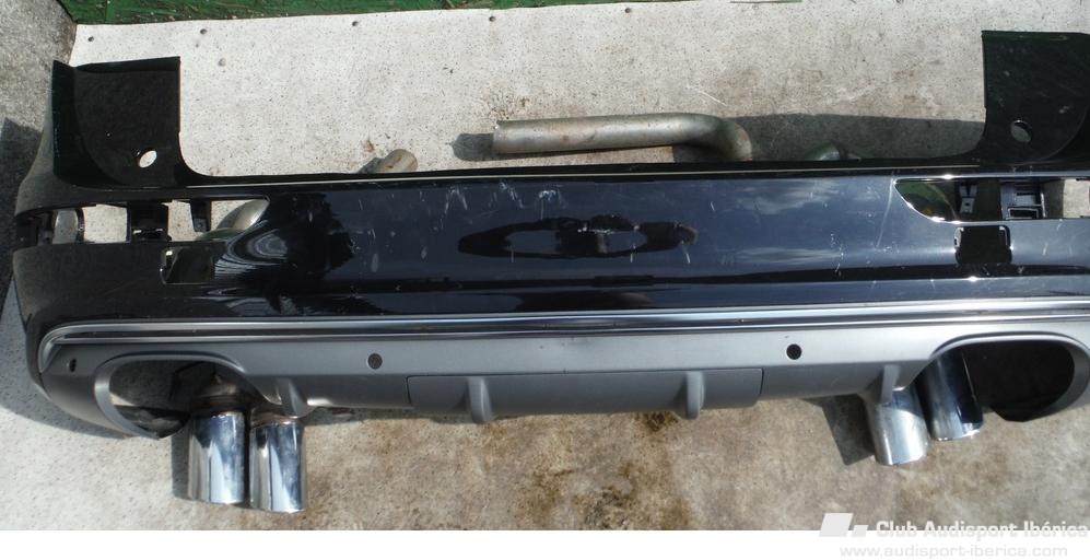

pupila para tu q5 solo puedes poner la del tipo offroad
Porque esa va montada de la misma manera que tienes actual, aprovechas el parachoques SUPERIOR, exceptuando la parte de abajo MARCADO EN ROJO
Si quieres poner el parachoques tipo SLINE o el SQ5 te toca cambiarlo TODO, fíjate (el parachoques es todo UNA PIEZA) exceptuando lo señalado, hay podrías colocar el difusor del sq5, o del sline.
Espero que ahora ya mas o menos lo tengas claro
Referente al tu inicio del hilo...
El enlace corresponde a otro tipo de difusor modelos 2013 en adelante, la primera foto que adjuntastes es una simple chapa, que va atornillada, puedes ponerla en tu parachoques actual.....
Pero por precio y estética,yo te recomiendo que busques la del modelo offroad de segundas.
Aclarado el tema un saludo.
