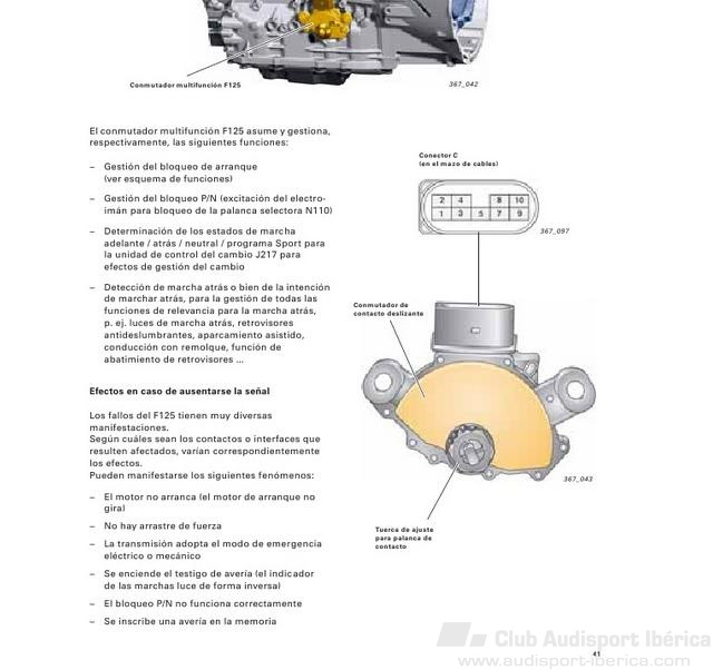

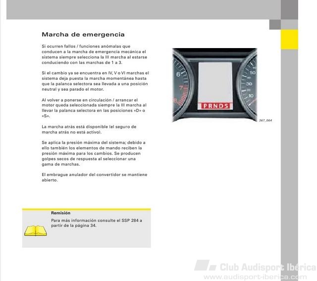

Pablo_ARdP Publicado 26 de Julio del 2016 Denunciar Publicado 26 de Julio del 2016 Hola a todos. Tengo un audi Q7 2010 3.0 tdi 245cv.Hace unos años que me presente y os he estado siguiendo desde detras de la pantalla, pero por desgracia hoy me ha surgido un problema que no he sido capaz de resolver. Resulta que estando de vacaciones, ya desoues de dos dias de haber llegado y apenas haber cogido el coche, cuando lo arranco y acelero noto que el coche no tiene la fuerza que tiene normalmente, aunque se conduce medianamente bien, en cuanto alcanzo 50-60 kmh me doy cuenta que esta en 3000 revoluciones y que no pasa de tercera marcha, asi que me dispongo a parar y veo que tamopoco reduce la marcha. Total que el coche solo circula ahora con la tercera marcha, tanto en 3D cm en 3M,no se puede manipular ni con levas ni nada. He apagado el motor y he vuelto a arrancar y nada. Espero que me podais arrojar un poco de luz sobre el tema, muchas gracias a todos. Un saludo Responder

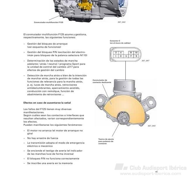

Carlisu84 Publicado 26 de Julio del 2016 Denunciar Publicado 26 de Julio del 2016 si tienes el cable vagcom pasaselo para averiguar por donde vienen los tiros y esperemos que no sea un fallo del cambio o dpf. Responder

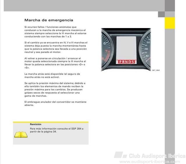

matraca Publicado 26 de Julio del 2016 Denunciar Publicado 26 de Julio del 2016 sasto.... con el vag acabarías antes mira si canta este error Responder
Pablo_ARdP Publicado 28 de Julio del 2016 Autor Denunciar Publicado 28 de Julio del 2016 Muchisimas gracias compañeros por la información, supongo que fue algo oarecido a la primera imagen que habéis puesto, la de la marcha de emergencia. Sin embargo se solucionó solo. El coche estuvo aparcado un par de horas o tres y cuando volví todo se habia solucionado por arte de magia. He de decir que en esa ocasión probe con la segunda llave, asi que no se si fue por eso o si fue mera casualidad. De todas maneras, muchas gracias al foro a sus integrantes por la ayuda. Un saludo. Responder
