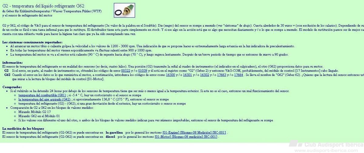

Muy buenas compañeros. Tenemos un q5 3.0 automático diésel de 2011sline (doy todos los datos por sí hace falta..) y cuando lo compramos de segunda mano el coche está de motor nuevo, solo ha pisado el taller para sus revisiones, por lo que está perfecto y sin nadie haber metido la mano.
Hoy mi padre me cuenta que ya tanto ayer o antes de ayer le costó arrancar más de lo normal, pero es que hoy a parte de eso se le ha encendido la luz de los gases o del motor (una tubería amarilla) y a parte el ventilador salta nada más arrancar el coche y parece que va a salirse del coche y va a echar a volar, vamos que siempre está al máximo.
Un colega me ha dejado su cable de diagnosis 12.12.3 así que puedo hacer las pruebas que queráis. He borrado errores y al hacer el auto-scan vuelven a salir.
Tenemos cita en la Audi el viernes y tiene pinta a que no es ninguna tontería que podamos mirar nosotros, pero no es lo mismo llegar sin saber nada que hablar con propiedad, por eso... ¿Podría colgaros el log del auto-scan? Yo no sabría interpretarlo...
Antes saco un fallo en egr y otro en el sensor de temperatura (se creía que el coche estaba a 143 grados y supongo que por eso saltaba) pero nose...
"Decir como anécdota porque creo que no tiene nada que ver que a la semana de comprar el coche se le soltó los cables del conector del caudalinetro y se encendía esa luz de tubería amarilla, nosotros mismo soldamos el cable al conector, quitamos el error y ha estado el coche ya 1 año así, lo hemos mirado por si acaso pero esta igual, juraría que no tiene ninguna relación con el sensor del caudalinetro pero yo por si acaso lo digo"
Disculpad el tocho que he escrito, pero creo que así se entiende todo mucho mejor. Muchísimas gracias a quien pueda echarme una mano :)
@matraca entre el tema del difusor y este... tienes el cielo ganado ya vamos! Muchas gracias por la ayuda.
Os dejo el .txt generado. Lo he hecho con el coche arrancado y si era solo con el contacto me lo decis y lo vuelvo hacer (pero creo que he hecho bien haciéndolo arrancado porque si no no entra en todos los modulos si solo tiene el contacto).
Por cierto, hay algun dato comprometido que deba borrar cuando se aclare el tema? no no? nose.. yo pregunto jaja

Yo creo que solamente es el sensor de temperatura refrigerante
Y es el que dispara la luz en el cuadro (MIL ON)
Que código de motor es?
Editado por Tineo
Ya lo he visto en el scan, es un 3.0tdi ccwa
Lo que podéis mirar es el estado del conector al sensor G62, pero posiblemente toque sustituirlo.
Suerte!
cierto TINEO, el g62 fue lo primero que vi
pero que lógica tiene esto? revise horarios....

Pues nos acaban de llamar y efectivamente es el sensor de temperatura el que está provocando todo, incluso que tarde en arrancar porque le está inyectando más o menos gasoil del que debería y tal. Nos ha comentado que se ha pillado a tiempo porque no ha hecho ningún mal más ni a afectado a otras piezas. Nos ha indicado que si hubiésemos seguido como si nada podría provocar avería de catalizadores creo que me ha dicho y evidentemente muchísimo más costosa.
La pieza no la tenían (si no estaría listo hoy). La han pedido y llegará el lunes o martes a lo máximo. Dice que saldrá por unos 200 o quizás no llegue, entiendo que mano de obra a parte..
Y la tranquilidad de saber que "sólo" es eso y que el lunes vuelve a estar como siempre. Muchísimas gracias a ambos de verdad! Se va mucho más tranquilo al conce conociendo un poco la historia.
