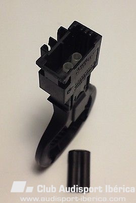

chimaco Publicado 8 de Agosto del 2016 Denunciar Publicado 8 de Agosto del 2016 Aunque el test de fibra te salga todo OK, deberías probar cada unidad una por una. Yo he tenido este problema hace poco, le cayó agua al amplificador y tras repararlo, seguía sin funcionar el MMI y el test de fibra salía todo OK. Tuve que puentear cada unidad hasta que descubrí que el módulo 56 Radio es el que daba problemas. Necesitarás un conector para cerrar el anillo, lo puedes comprar en el servicio oficial por 14,91€, referencia 4E0973802. Por lo que he leído en los coches con BT suelen ser esta unidad la problemática. Responder

buenako Publicado 30 de Agosto del 2016 Autor Denunciar Publicado 30 de Agosto del 2016 sigo igual, compré el anillo y nada, ,puenteo uno a uno y nada.los test sigen todo ok.desmonté la botonera para ver si el circuito tenía restos de humedad.. pero está todo limpio y a la vista, en perfecto estado.leí de alguien que a los días de cambiar la batería se le fue le pinza también a mmi.. y al codificar la batería "resucitó".. la probé a codificar de nuevo.. y nada.me empiezo a cansar ya del tema.. creo que me tocará hablar con algún taller y darme por vencido.. éste modelo lleva el modulo bt, navegador y multimedia en la guantera. la pegatina lleva la mac y todo.. Alguna idea antes de darme por vencido..¿? Responder
