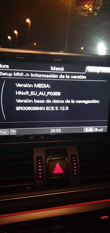

Hola a todos, yo estoy igual que TitoA3 ¿lo conseguiste? Tengo un A7 de finales de 2011 con :
HN+R_EU_AU_P0485
8R0060884N ECE 5.12.5
xfa ayuda para actualizar.
Gracias.

hace 1 hora, pedro011 dijo:
Hola muy buenas, soy nuevo en esta comunidad y por eso os pido ayuda ya que he leido que tenga mucho ojo con que elijo, tengo un a7 pero elnavegador nunca ha sido actualizado haber quien me puede echar una mano , muchas gracias de antemano,aun lo he publicado en otro hilo . por buscar ayuda saludo
Necesitas la versión de mapas
8R0060884GH ECE 6.29.1
Y del software el
HN+R_EU_AU_P1001
