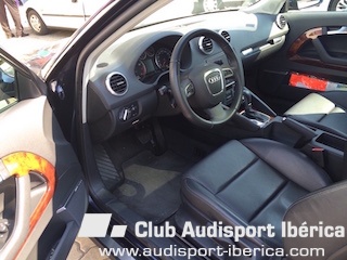

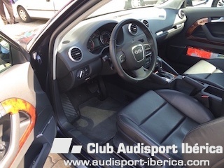

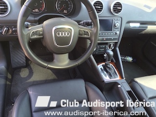

Xavito19 Publicado 28 de Julio del 2016 Autor Denunciar Compartir Publicado 28 de Julio del 2016 He aqui otras 2 del interior Es un 2.0TFSI Quattro del 2009 Nose si la calidad de las fotos es buena debido a que he tenido que disminuirlas muchisimo Espero que os guste Responder Enlace al comentario Compartir en otros sitios web More sharing options...
