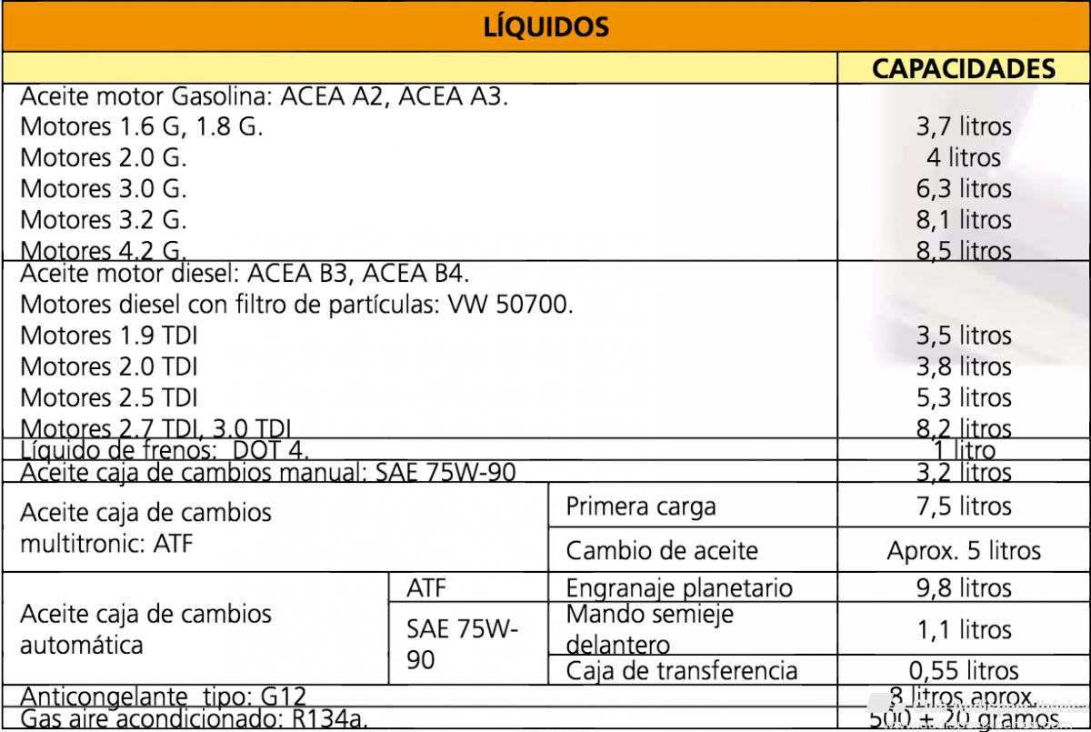

Carlisu84 Publicado 2 de Agosto del 2016 Denunciar Publicado 2 de Agosto del 2016 Esto es un motor de un A4 b6/b7 para que te sirva de guia puede valer Responder
