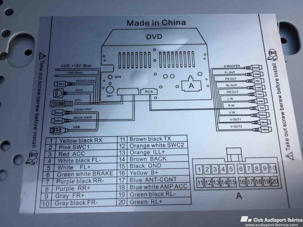

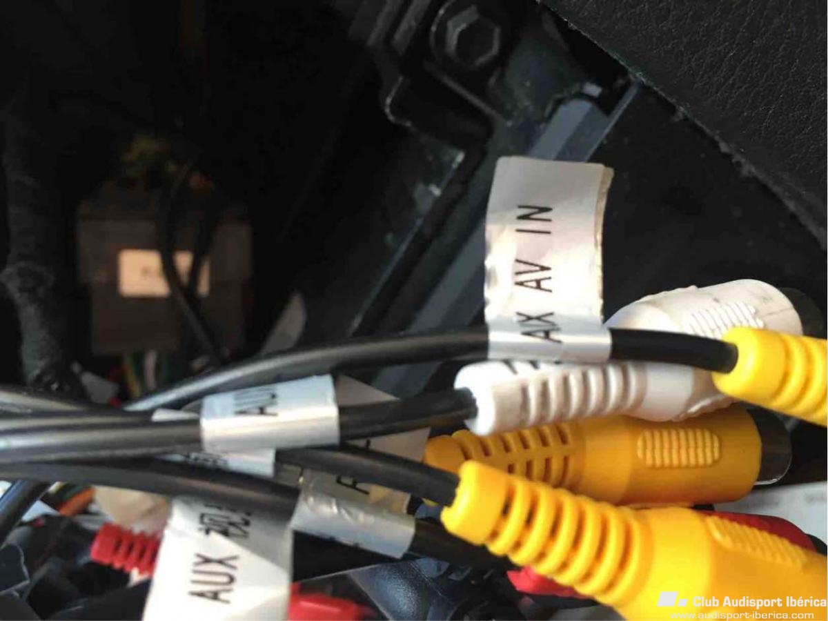

Hola a todos,necesito saber una cosa,hoy he instalado la camara trasera para un doble din con android,pues despues del coñazo de meter los cables cuando llego a la pantalla en la pegatina pone que hay cable para camara trasera pero no lo hay,solo en el de aux video(o algo asi)puedo conectarlo pero solo se vé la camara cuando entro en la aplicacion de la pantalla de aux,cuando pongo la marcha atras no salta la camara,imagino que es porque el cable al cual he conectado no es valido para eso,no hay manera de solucionarlo?vaya faena despues de lo que me costò el aparato,gracias de antemano y un saludo
